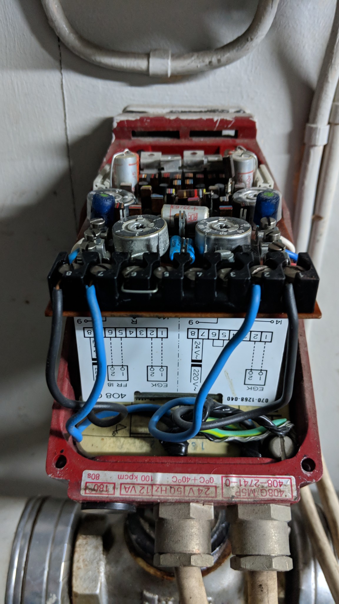

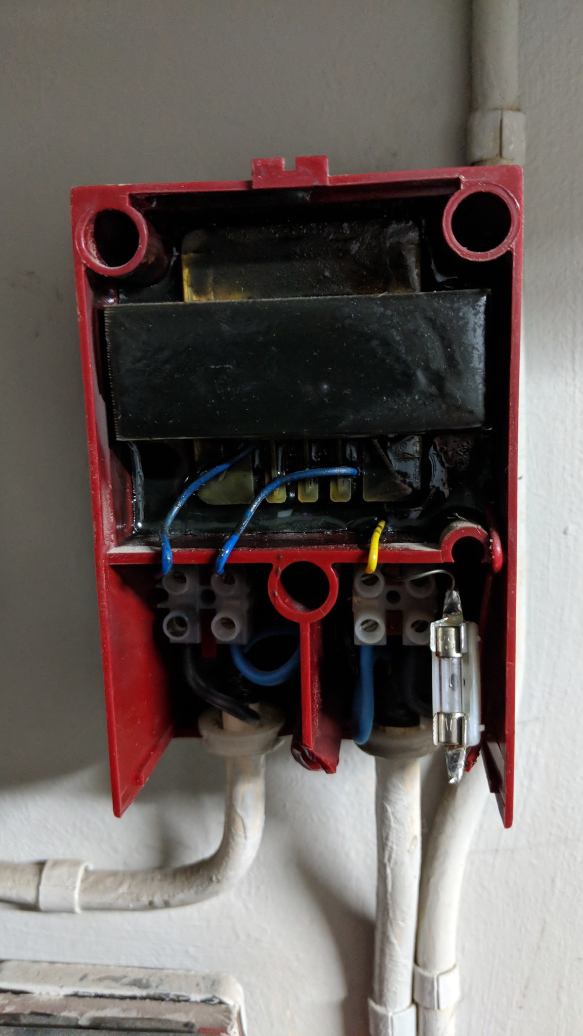

Här kommer bilder

Jag skulle göra en satsning för att koppla om till flytande kondensering. Det finns mycket att tjäna i driftsekonomi på detta, men innan man börjar ratta kanske man bör kartlägga hela anläggningen och förstå om det är gjort som det är gjort av något gott skäl eller bara av okunskap.....
Kör man fast mot tank och shuntar från tanken behöver man ju koppla om lite också, eftersom det är vp som ska bestämma framledningstemp, inte shunten.

Silly Bear Silly Bear skrev:
Nu vet jag , misstänkte det när en transformator är kopplad direkt till den , det är en bland dom första av TA -regleringar och alla inställningar görs på dom runda med ett kors på , den ena är värmekurvan och den andra finjustering , fungerar det nu så rör ingenting . Den typen är i dag omöjlig att få tag på , går att ersätta med annan reglering som är vridande ,finns adapters för byte och lite nya ledningar . Den andra har säkert någon låda på vägg som inställningar ska göras på

Ja sett till bilderna bör TS först göra en utredning av kopplingarna och ett schema så det är enklare att välja olika lösningar.
Som rävlyan var inne på kanske det är lätt att förvirras av olika mer eller mindre oegentliga begrepp som fast, flytande, reglering av något med en on/off-källa enligt kurva osv. TS borde ha det vettigt förspänt att köra mot tank parallellt och shunta ut, VP:ns sk reglering kan då gå mot givare på lämplig nivå i tanken. Så slipper man lägga om i rörmokeriet i onödan.
