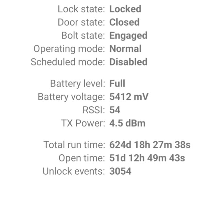

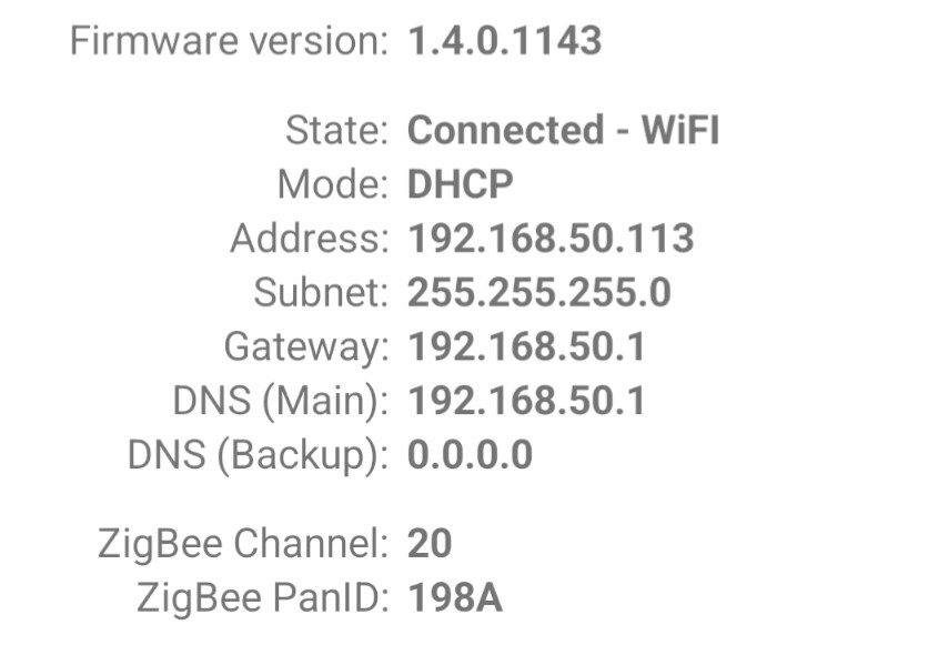

Här kommer data på box och lås. Vi har inte haft ett enda problem på väldigt länge.
Batterispänningen uppdateras men låset säger till när det är låg batterinivå när man läser upp det också, så den funktionen behöver jag inte riktigt.
Har inte anslutit till ethernet, finns inget behov och boxen hamnar för långt från låset. Nyckeln för oss var att hitta en plats där låset och boxen kommunicerade bra.
Hojta till om du har fler frågor
Jens
  • Data från lås och dörrbox, inklusive låsstatus, batterinivå, spänning, RSSI, TX-effekt, totalt körtid, öppettid och upplåsningshändelser.
  • Firmware och nätverksinställningar för ansluten WiFi-enhet, inklusive IP-adress, gateway, DNS, och ZigBee-kanal.

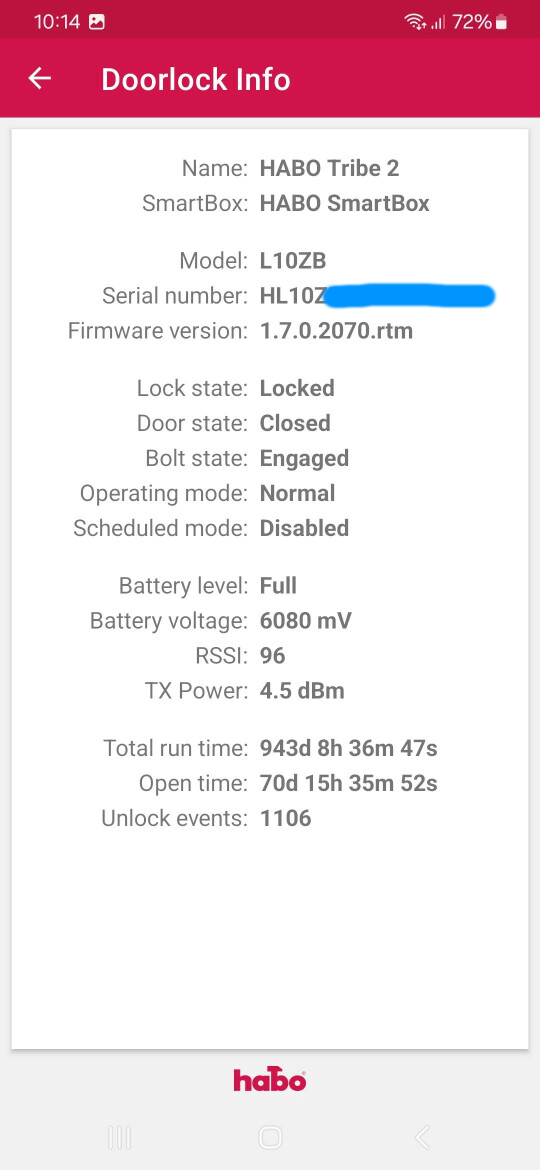

Mjukvaran i mitt lås är klart nyare än din, jag har "1.7.0.2070.rtm". Men man kan kanske inte vara säker på att ett högre nummer betyder nyare fw. Dessutom ser min skärmdump annorlunda ut, men jag har Android och du har kanske iPhone:
Skärmdump av dörrlåsets informationsskärm från appen Habo Tribe 2, med detaljer om modell, firmwareversion och batterinivå.
Jag har alltså klart högre RSSI än vad du har, och högre batterispänning. Ändå krånglar mitt lås men inte ditt🤔 Mitt lås tappar förbindelsen med smartboxen regelbundet, och förbindelsen återupprättas inte förrän jag har manövrerat låset rent fysiskt.
En annan konstig sak är att mitt lås tycks vara äldre än ditt om man ser till "Total run time" som i mitt fall är 943 dagar och i ditt fall bara 624 dagar, och ändå har jag nyare sw. Det kan bero på att jag fick min sw uppgraderad av en person från Habo när det visade sig att den sw som mitt lås hade vid leverans inte hade stöd för att kommunicera med smartboxen. Eller så är mitt lås så gammalt att hw inte funkar som den skall.
Har du någon ZigBee-pryl i närheten av låset? Jag har en ZigBee-dimmer ungefär 30 cm från låset.
Har du provat kabel istället för WiFi mellan router och smartbox?

Firmware på mitt dörrlås är 1.70.0.2070.rtm. Det är smartboxen som har 1.4.0.1143 (och boxen är V1.5)
Jag har Android.
Jag har Android.
Okej, min smartbox har 1.3.1.1000, så då är din nyare. Jag tror att Habo kan uppgradera smartboxens fw via Internet, så jag ber dem göra det. Men min smartbox hw har bara version 1, så det är kanske där problemet sitter.

Jag har haft ett väldigt långt ärende angående precis det du har problem med och allt löste sig när denna firmware installerades på min smartbox. Självklart i kombination med rätt placering etc.
Lycka till!
