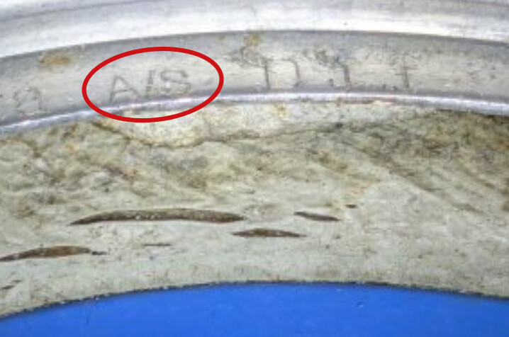

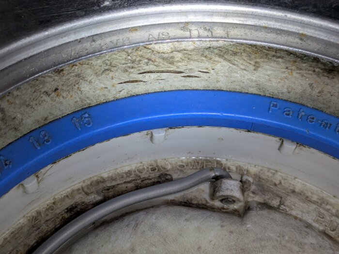

Frågan är väl lite exakt vad som är sprucket.
Om det är ett rollat tätskikt så finns det en brunnsmanschett, en självhäftande gummiduk som sitter fast på golvet och tryckts ned av den blåa klämringen mot insidan av brunnen (så gör man även idag med foliebaserade tätskit, en gummiduk ned en bit i brunnen).
Sedan rollades tätskiktets gummimassa över manschetten. Det är tänkbart att det är sådan rollad massa vi ser som det ljusa på bilden. Och i så fall är det frågan om även manschetten är sprucken, eller om det ÄR manschetten vi ser med sprickor. Jag har för mig att man ionte skulle rolla tätskikt ända frma till klämringen. Här ser det ut som det vita går ned bakom klämringen. I så fall troligen manschetten vi ser, inte gummimassan.
Oavsett så är detta väldigt obra. Mycket stor risk att du får en vattenskada inom kort. Det finns nog ingen bra godkänd metgod att laga manschetten, men om man målar över tätning så kan man kanske i praktiken fördröja skadan några år. Det finns tätningsmassa till rollat tätskikt att köpa även idag, Den är fortfarande godkänd för tätskikt på massiva betongunderlag.
Egentligen skulle man vilja konsultera tekniska supporten hos tätskiktstillverkaren (jag har väldigt god erfarenhet av att få hjälp även som privatperson), så att inte åtgärden ställer till mer skada än nytta. De kommer aldrig att råda dig att täta med något, för det är inte en godkänd metod. Men de kan kanske ge en indikation om det finns risk att tätningsmassan kan göra sprickorna värre.
Men även med en sådan lappning bör du nog räkna med en total renovering i 5 årsplanen, med risk att det behövs inom ett eller två år.

Ett godkänt företag har gjort detta ...vad är det för fel med norskt material ?M Messier1994 skrev:
Tänker allt vi använder är väl inte svenskt...eller är det nån lag på det ?
H hempularen skrev:
Absolut, och står något om Sweden längre ned. Bara ett dåligt skämt!M Maritha Persson skrev:
Tack för svar. Ett företag kollade på det som.lugnade mig med att det är ett litet helt normalt slitage på duken.H hempularen skrev:Frågan är väl lite exakt vad som är sprucket.

Just nu helt ok..men visst inom 5.år behövs det renoveras .
