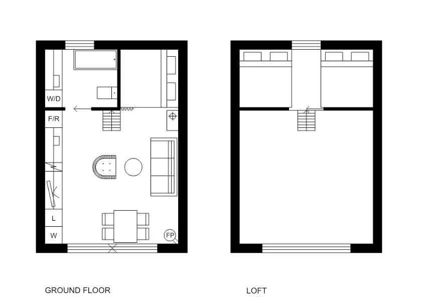

Svartvitt ritning av en lägenhetsplan med utsatta möbler och rum.
Tycker denna är snygg och mysigt med en dubbelsäng att ligga och kolla på tv i.
http://berglundarkitekter.se/work/25-kvm
HOBBY ARCHITECT

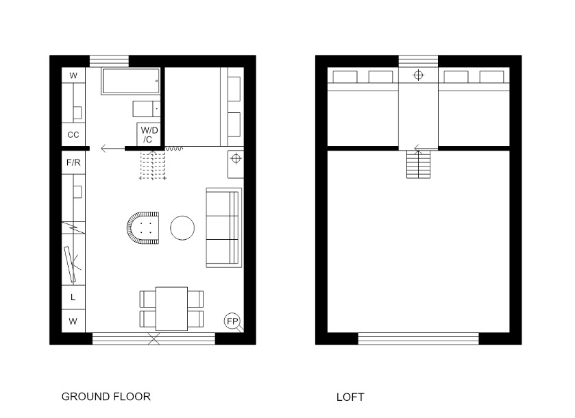

Två arkitektoniska ritningar: planlösning av en våning och layout för ett loft, inredda med möbler, skala angiven.
Denna kan t.o.m. ha två dubbelsängar.
HOBBY ARCHITECT
Hur mycket borde vara loft tycker ni? Mer eller mindre av halva husets yta?

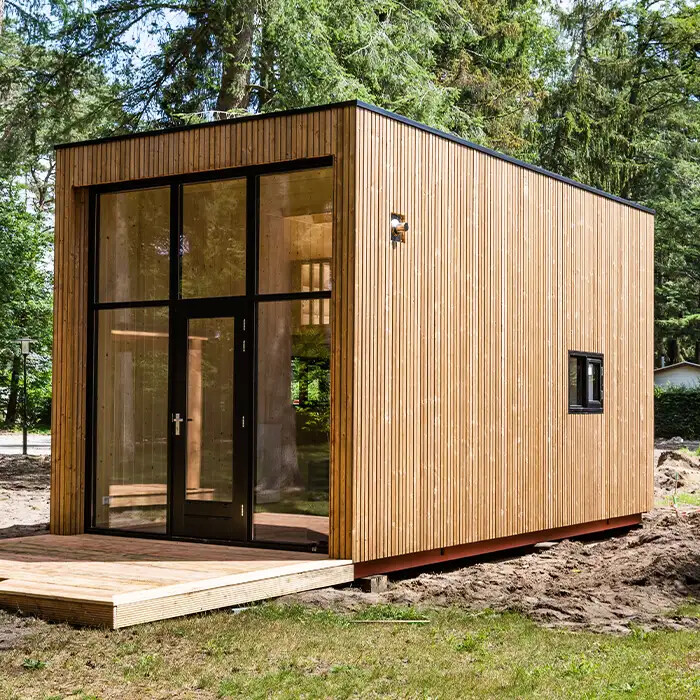

Modernt attefallshus med träfasad, stora fönster och en ingång på en liten veranda, omgiven av skog och grönska.
Nån som sett nån sida med detta attefallshus planlösning nångång och kan skicka länk? Tyckte det var grymt snyggt.
(Såg bara bilden på det här: https://attefallshusspecialisten.se/attefallshus-regler )

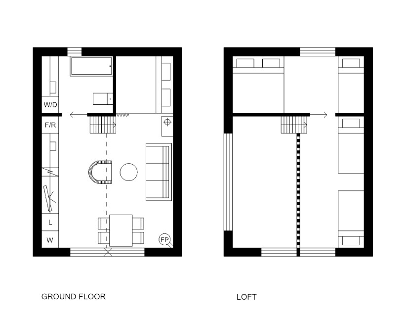

HOBBY ARCHITECT
HOBBY ARCHITECT
Gjorde om den...
3D-modell av en kamin placerad nära en vägg, ifrågasätter avståndet till möbler som en soffa.
Planlösning visar en kamin nära en soffa på bottenvåningen, med matbord och kök i närheten samt sovrum och loft uppför trappan.
Får man ha en kamin så nära en soffa tro?

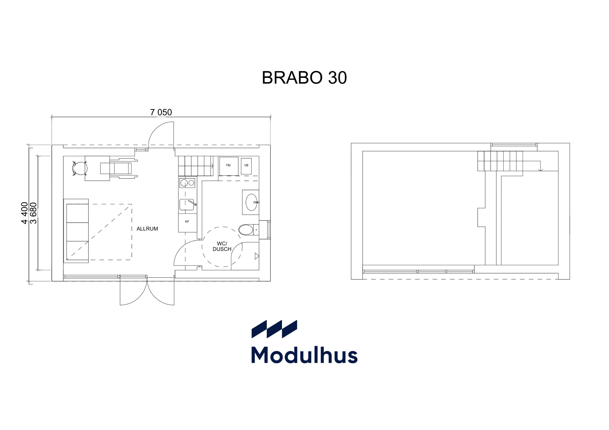

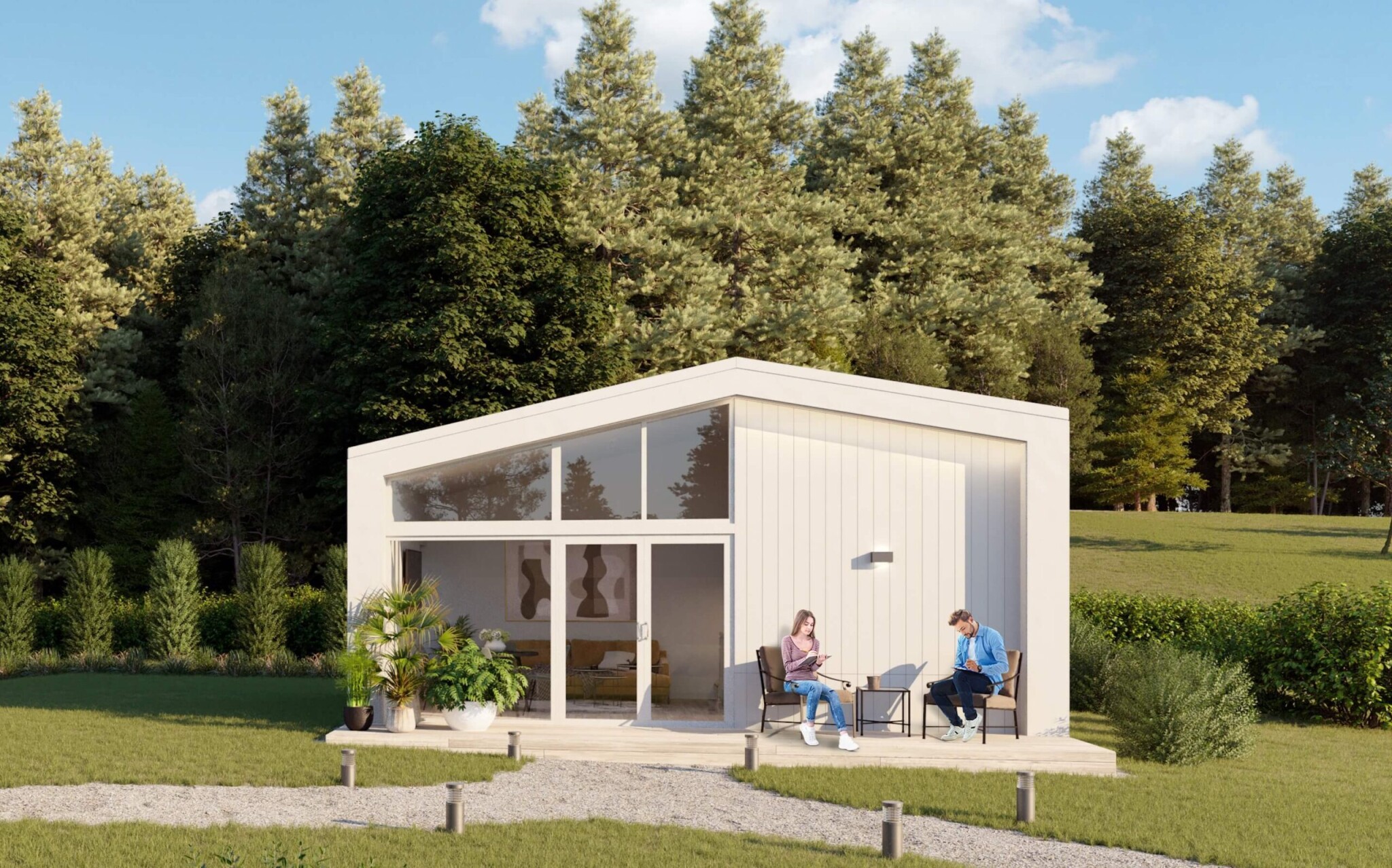

Modernt modulhus i skogsmiljö med två personer sittande på verandan.
Planskiss över modulhusmodell "Brabo 30" med allrum, kök, WC/dusch och möblering, från Modulhus.
https://modulhus.se/produkt/brabo

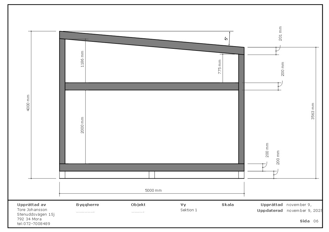

HOBBY ARCHITECT HOBBY ARCHITECT skrev:

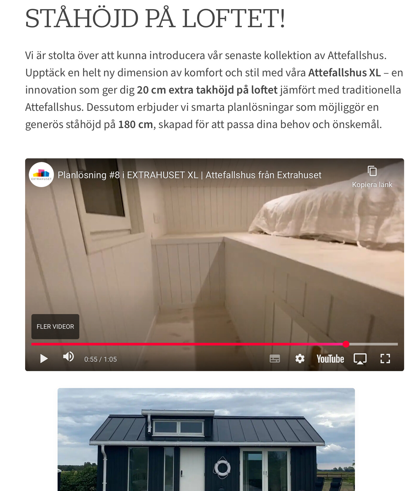

Ståhöjd på loftet!
[länk]
Förstår inte hur man kan få till ståhöjd på loftet i ett attefallshus om man ska hålla sej till reglerna?
Då får man gräva ner sej i så fall.
  • Byggnadsritning av attefallshus med måttangivelser för olika sektioner, visar svårigheten med att få till ståhöjd på loft.
Det är bara precis framför sängen där uppe.
Loft med vitt inre tak och säng, precis framför syns extra takhöjd i ett Attefallshus.
