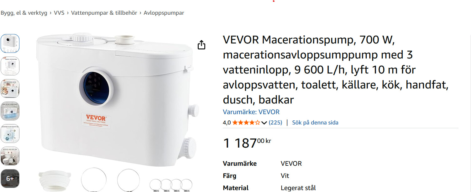

Kan du tipsa om vad jag ska söka på för att hitta en dränkbar pump med skärverk som ska sitta i botten av en pumpstation?
Aha, jag missuppfattade något, trodde du menade en med färdig låda etc. som den här, lös pump ingen aning tyvärr.
Vit VEVOR macerationspump, 700 W, med specifikationer och pris från onlinebutik. Används för avloppsvatten i toalett, dusch, och kök.
Nej, pumpen ska stå utomhus i pumpbrunn (använder en dagvattenbrunn/rör med botten) då det inte finns plats inne mellan wc och duschkabin.
