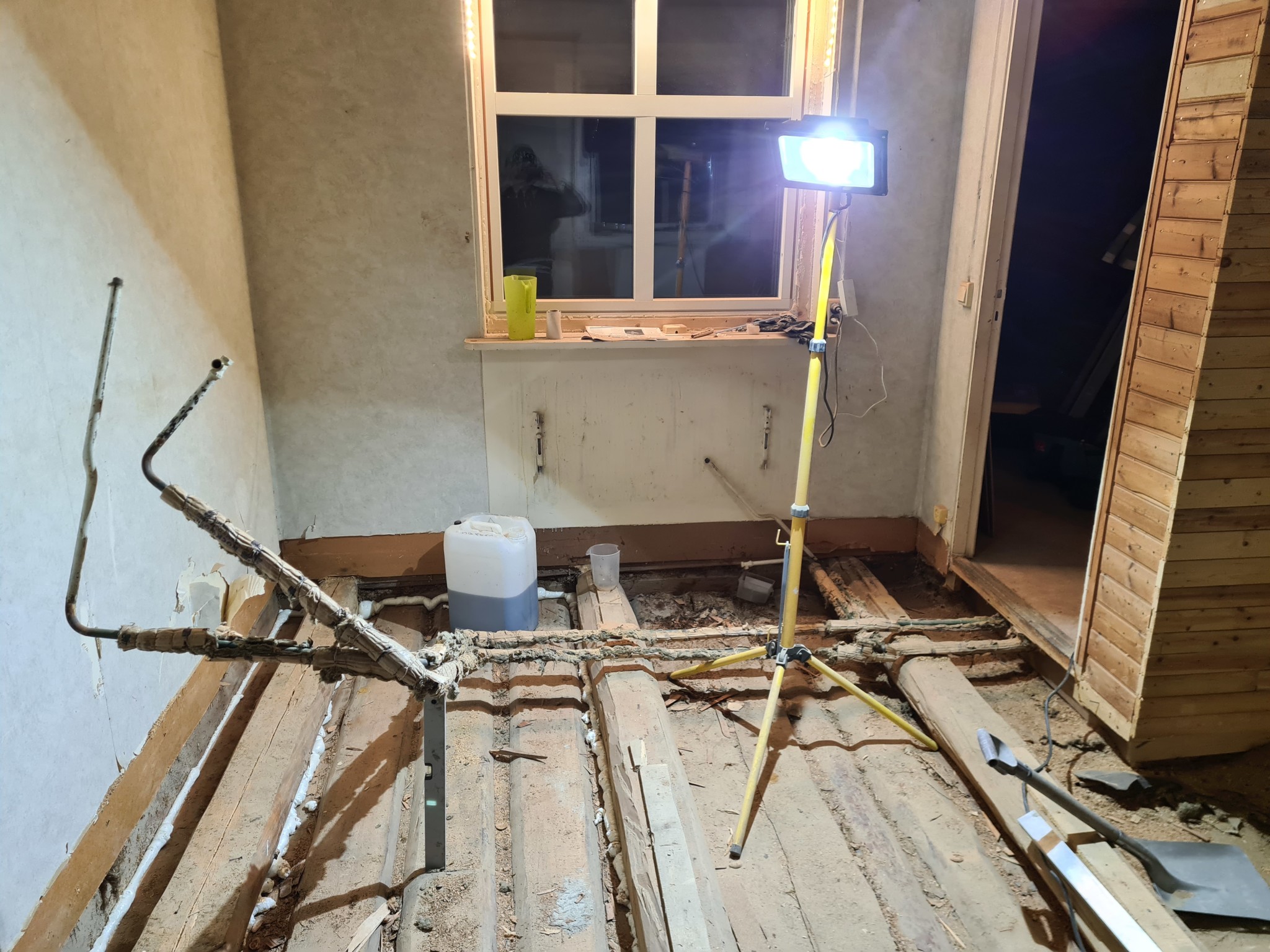

Skall ut med gamla rör i golvet. Vill kapa jäms med dörren och täta ändarna.. Golvet bredvid skall fixas senare. Finns det något att fylla i röret så de inte kan rinna ut vatten? Lr måste man gänga och plugga?
Just nu är det urtappat, har vridit ner elementrören och tömt de som gick. men ligger ju alltid kvar något i dom.

Försök hitta en lämplig befintlig skarv och skruva isär rören på och skruva dit en gängad plugg.

Hur ska rören se ut i den färdiga lösningen?
Ok. Men skulle vilja få bort allt. Skall köra luft luft värmepumpar 2st. Ev att det blir nydragning med rör senare efter vägg.
Ja det bör ju gå. Plocka T-kopplingarna och plugga 3/4 rören.
Låter helt galet, läcker systemet?
Nej men det är kring 70år gammalt och stått utan vatten i 6-7år. Dock har det vart glykol blandning.
Vill inte isolera om massa golv och åka på en läcka. Man får väl inte dra nya rör/slang i golv längre? Lutar nog åt golvvärme.
Radiatorvatten får du till och med skarva dolt!
Passa på att lägga golvvärme eller dra nya :)
