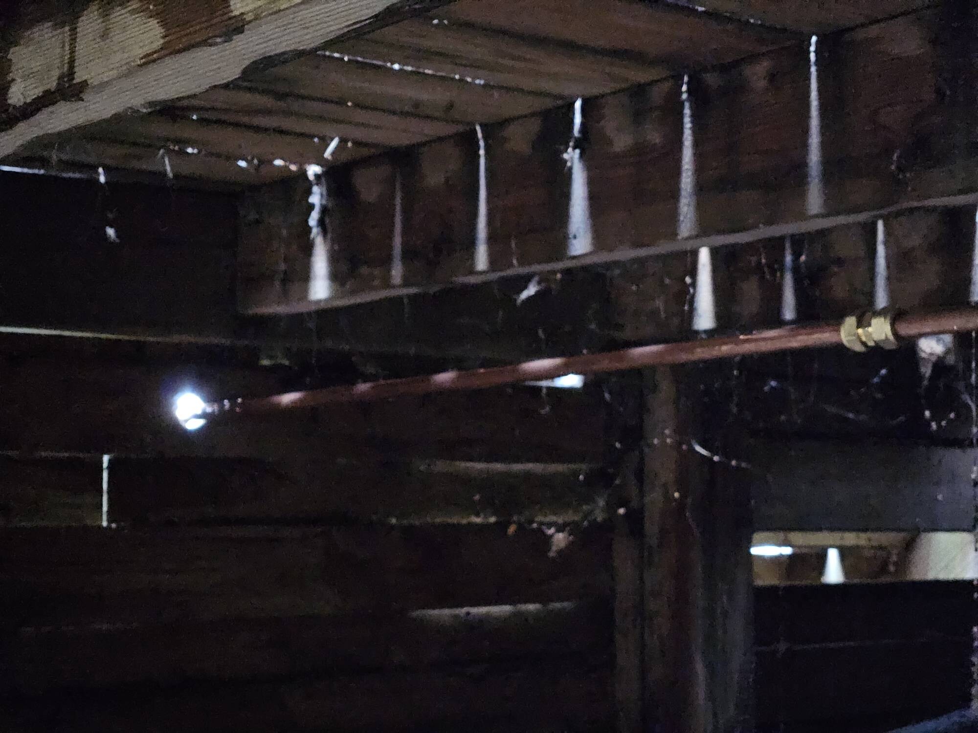

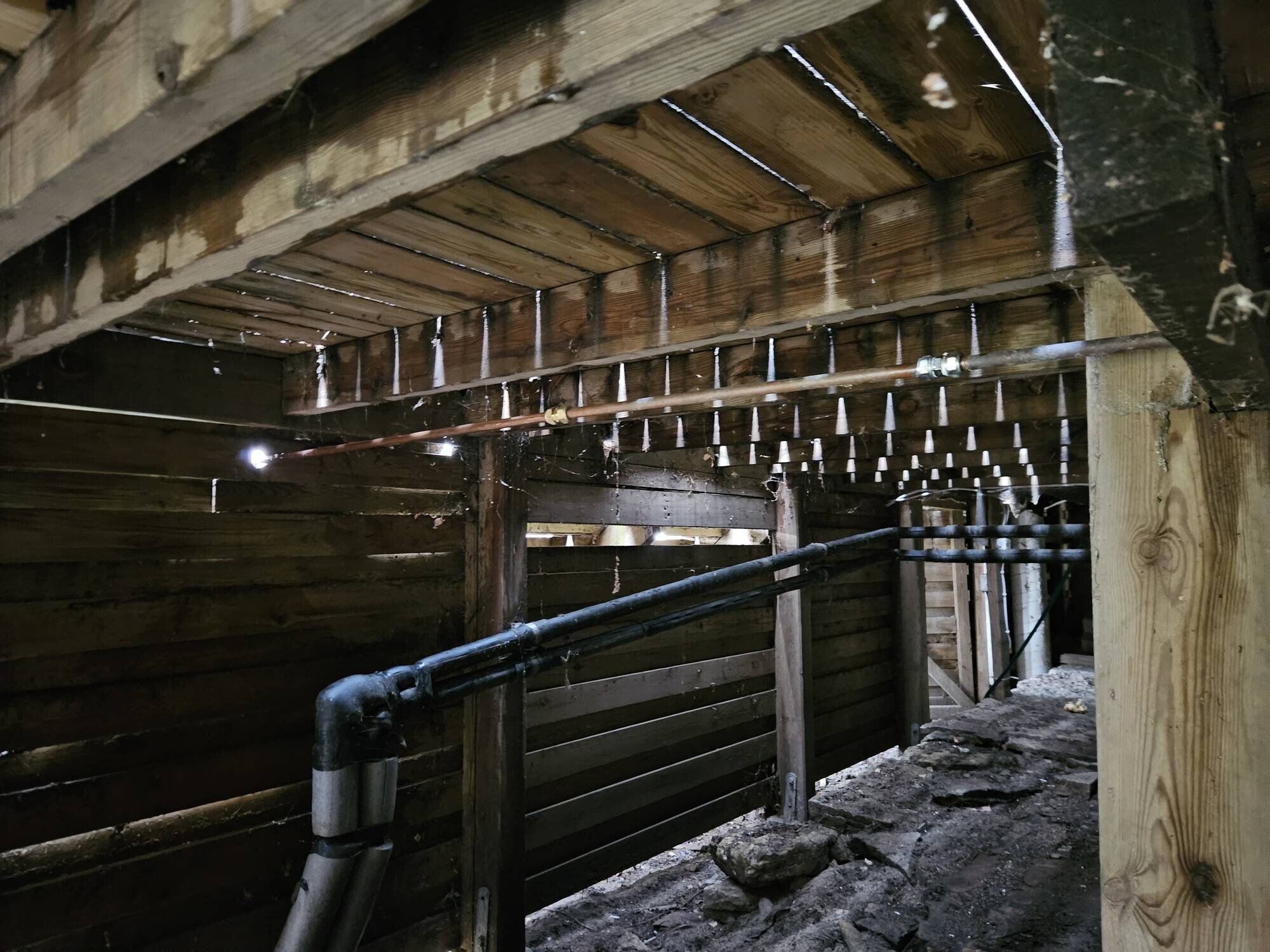

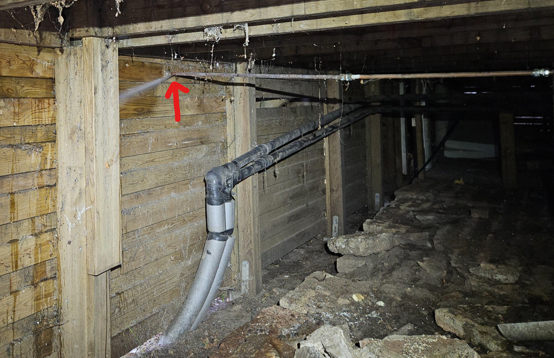

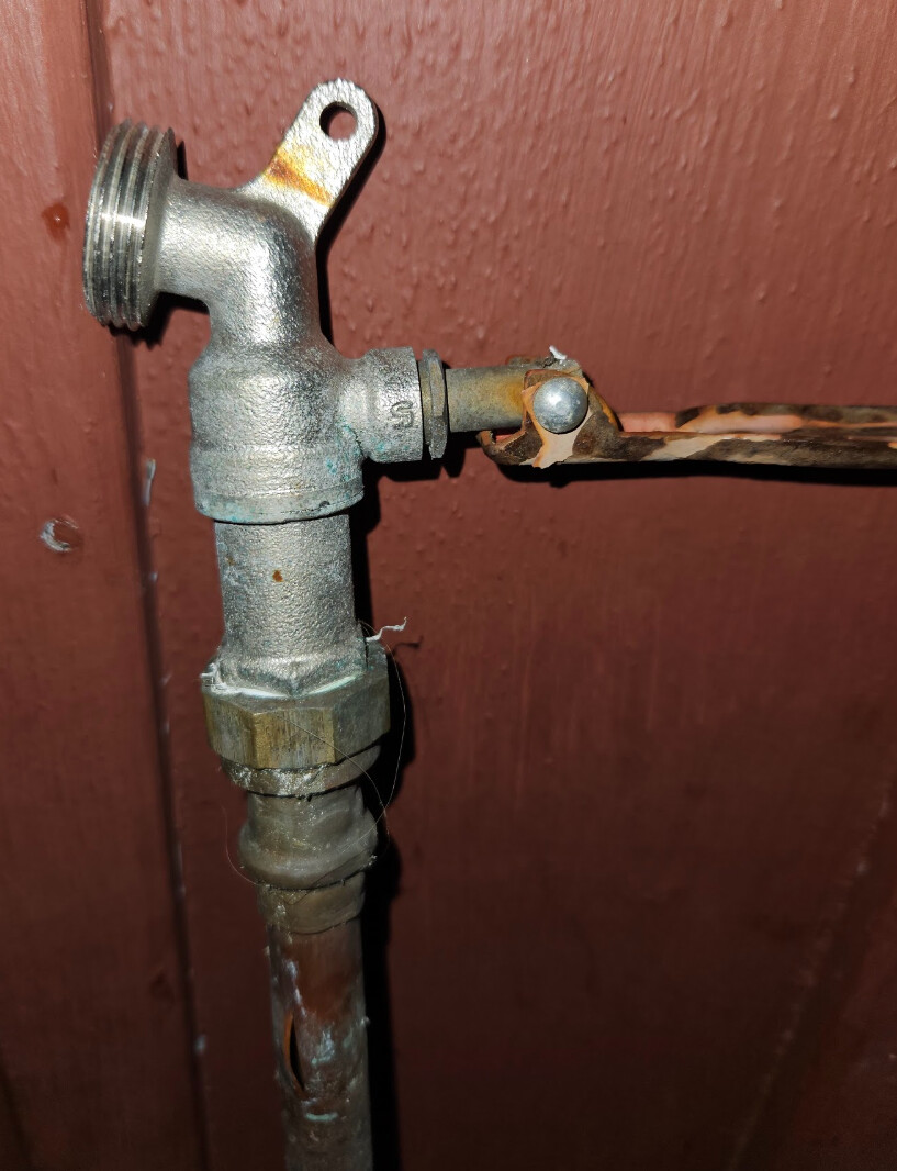

Röret som går ut till trädgårdskranen hade hängt ner sig i en båge, så när vi stängde ventilen inne och tömde inför vintern låg det vatten kvar i rören som frös sönder vid röda pilen i bilden.

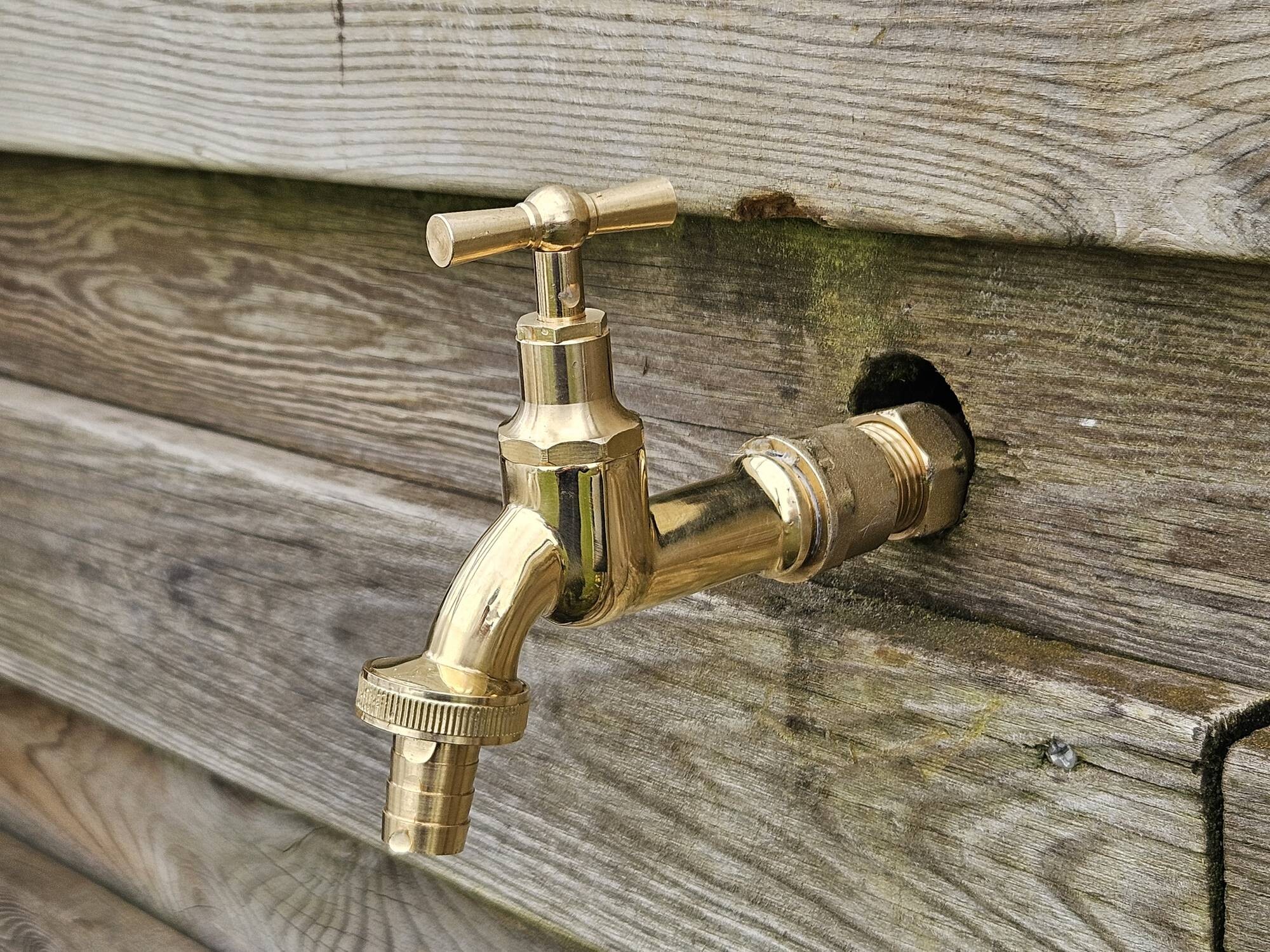

Kranmontering:
- Kom på att jag jag var tvungen att börja med att fästa kranen först eftersom utrymmet inte tillät montering på plats. Jag fäste därför kranen på en tilltagen rörlängd först (kapning av hårt kopparrör med multitool och bosch metallklinga AIZ32AT var helt omöjligt att få rak - jag använde bågfil med nytt blad på resten av kapningarna och det gick galant).
- Gängtråd ca 5-6 varv Locktite 55 för att täta mot rak invändig klämringskoppling.
- För att vrida fast kopparröret i klämringskopplingen fick jag montera en skiftnyckel i skruvstäd med nåt järn under att låsa med så det inte vred sig nedåt medan jag drog åt för full kraft tills mässingsgängorna gled som smör i skiftnyckeln. Ingen bra känsla där och jag var säker på att allt hade gått åt skogen. Omöjligt att dra 1,25 varv i det läget.
Montering mot befintligt rör:
- Kapade befintligt rör bakom kvarvarande klämring och spolade rent
- Drog åt klämringskoppling 1,25 varv med ett par skiftnycklar
- Kranen var nu 45 grader sned och en annan koppling började läcka när jag rättat till den, men det drog jag bara åt.

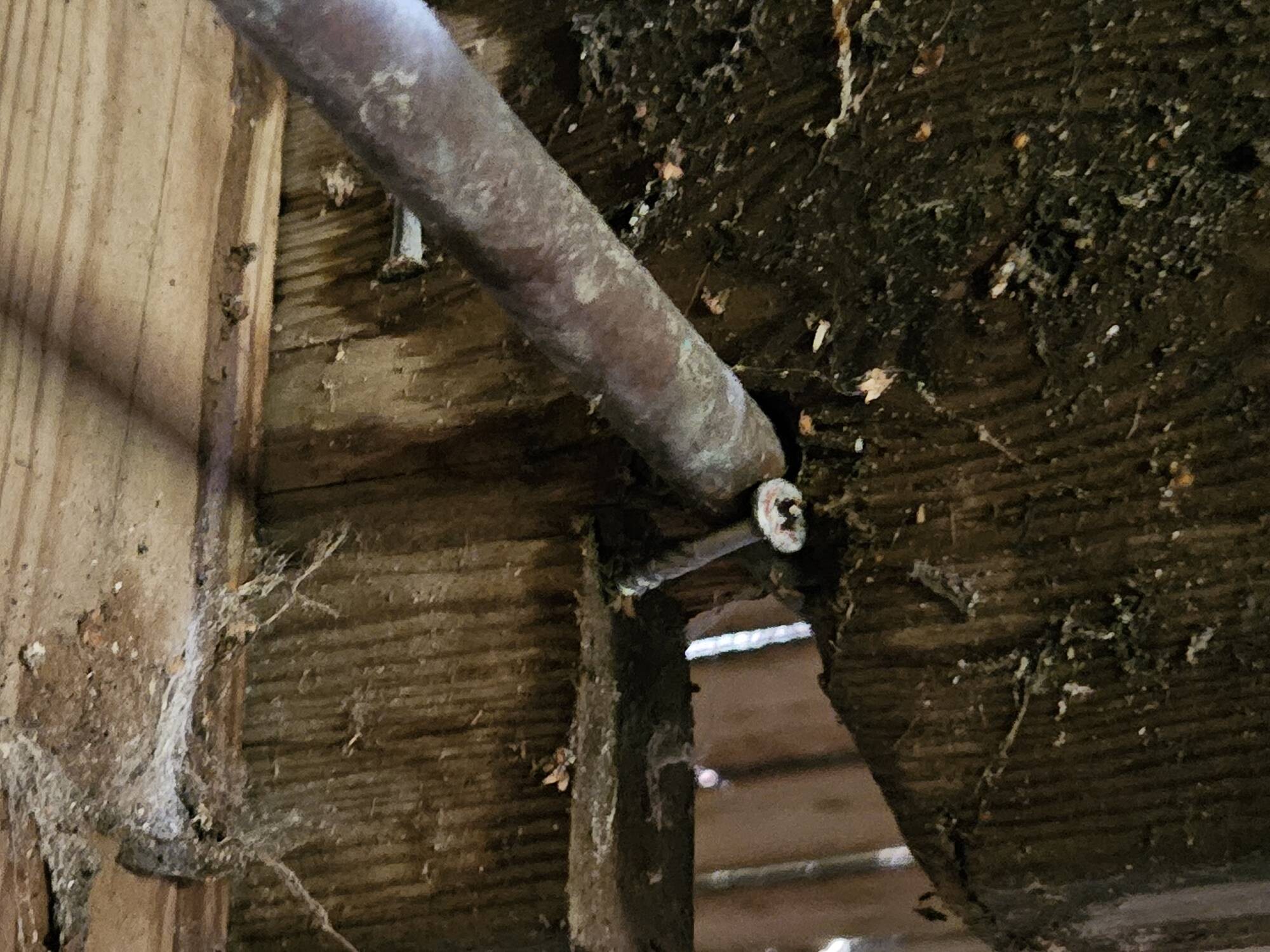

- Fäste upp röret med en trallskruv i en balk så det inte kan hänga ner sig igen.
Allt gick bra (även om jag trodde det gått åt skogen) och tog sammanlagt ca 6 timmar, inklusive detta inlägg.
