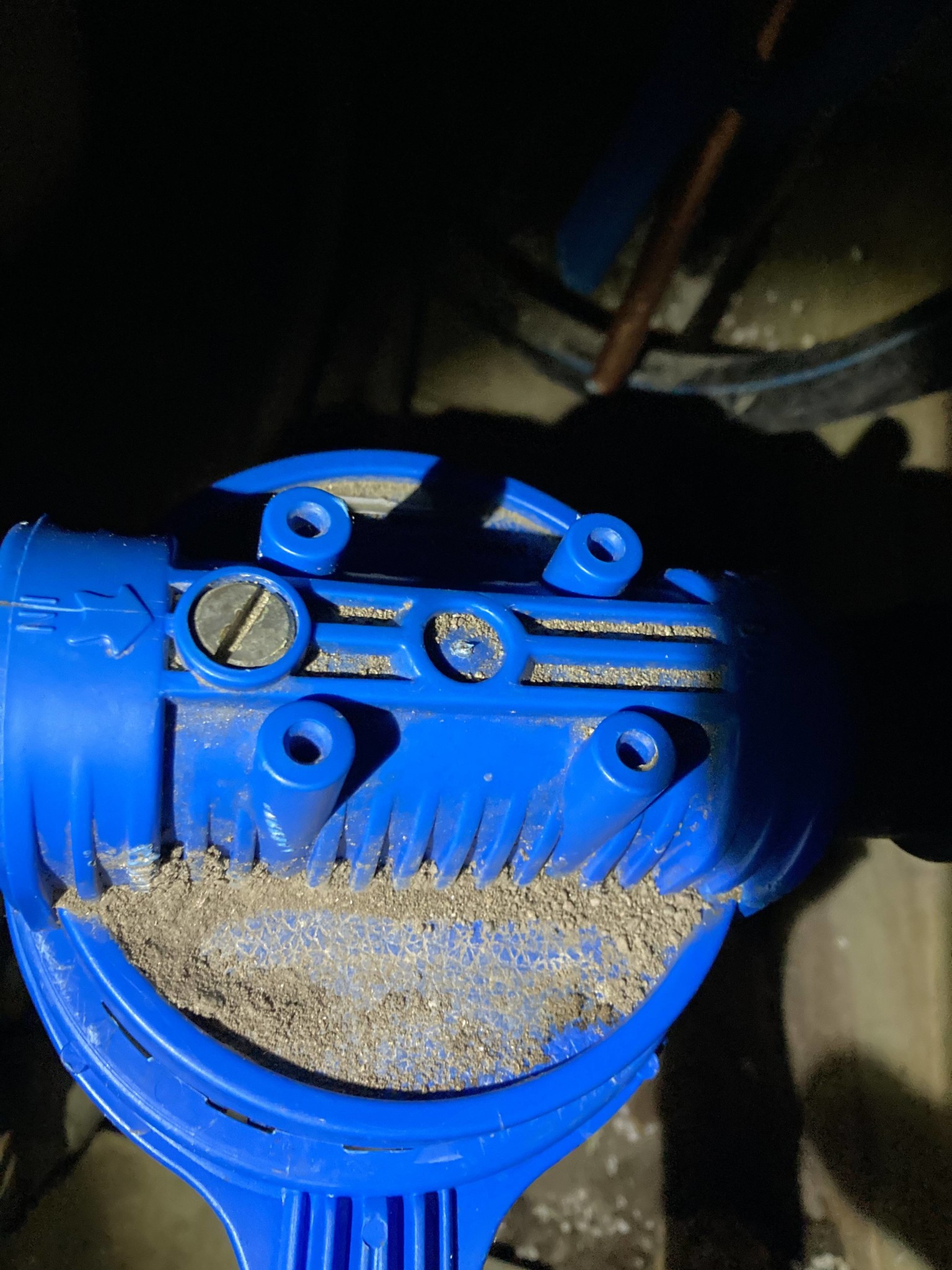

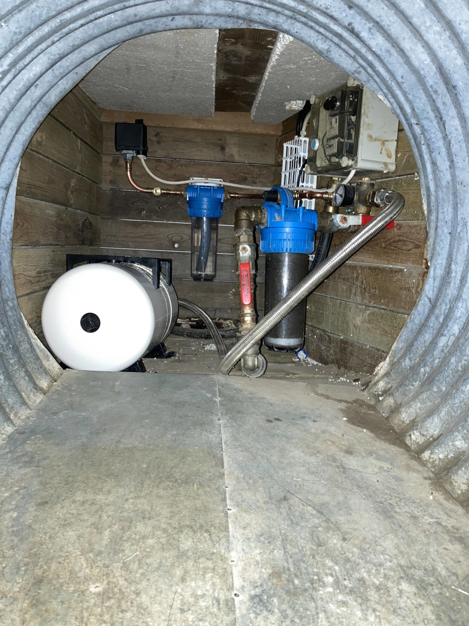

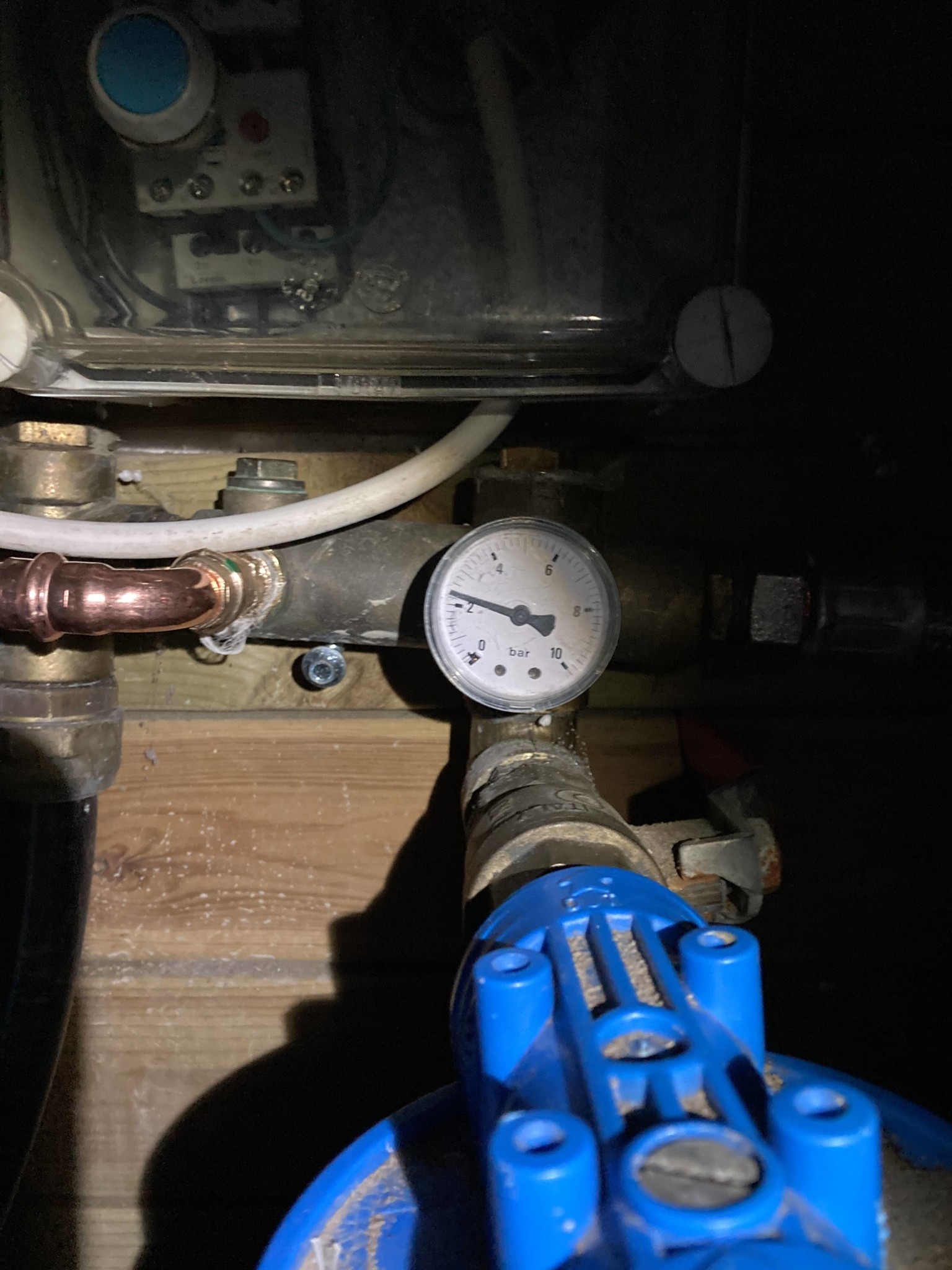

Hej! Får inte loss muttern som håller filterbehållaren (Björnfilter) trots att jag följt anvisningarna att stänga av vattnet före filtret och släppa på vattentrycket genom att öppna ett tappställe. Muttern sitter fortfarande som berg. Öppnar man verkligen genom att vrida muttern medurs? Något man kan/ska göra ytterligare? Ser det sitter en spårskruv på toppen av filterbehållaren - behöver den öppnas också? Tänkte byta filtret eftersom trycket plötsligt blev väldigt dåligt och varmvattenberedaren låter konstigt samtidigt som det spottar och fräser när man spolat ett tag. Trycket visar drygt 2 bar för tillfället - är det för lågt? Tack på förhand för tips och råd.

var kommer allt bös ifrån som ligger på filterhållaren? Om det letat sig ner liknande bös i gängorna så kan det nog göra så att det segar ihop rejält och har då någon dragit hårt från början så kan det ju sitta.....
Rent generellt så kan dylika plastdetaljer fastna ihop duktigt om de har gänga av nåt slag. Blir liksom hög friktion plasten till trots.
N
Böset har nog ramlat från taket ovan.
Skruven är till för att släppa trycket i filtret, kan även användas till att få ut luften när man sätter igång vattnet. Har du öppnat en kran så borde ju trycket redan vara borta. Det är bara att ta i, den ska åt vänster.
