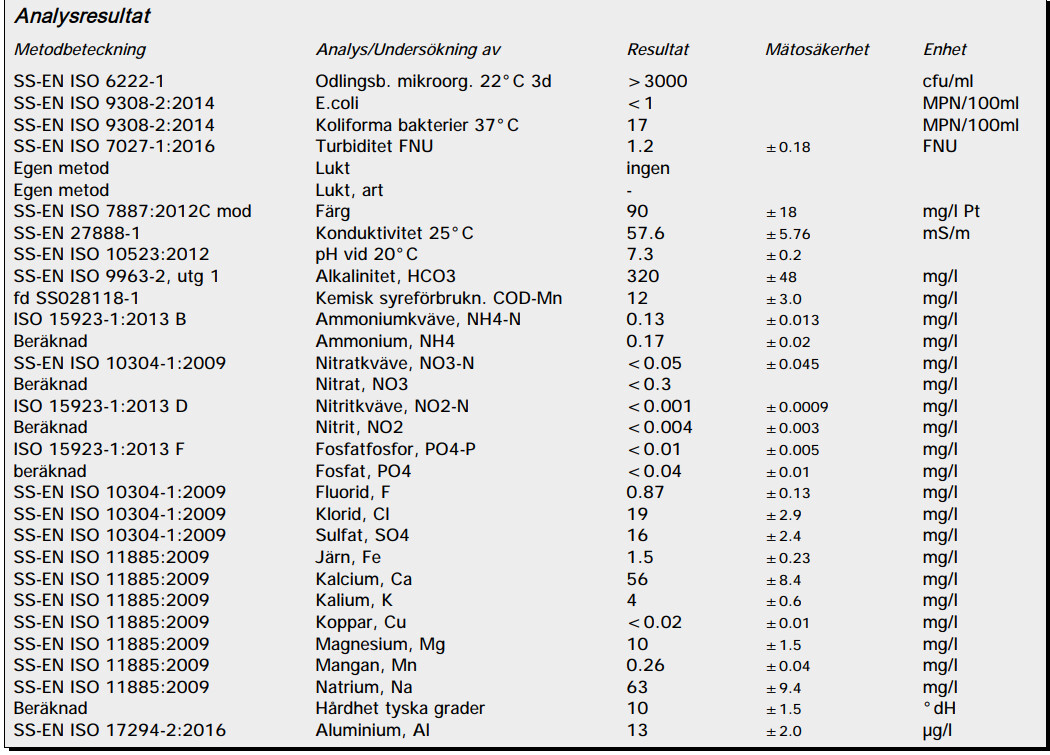

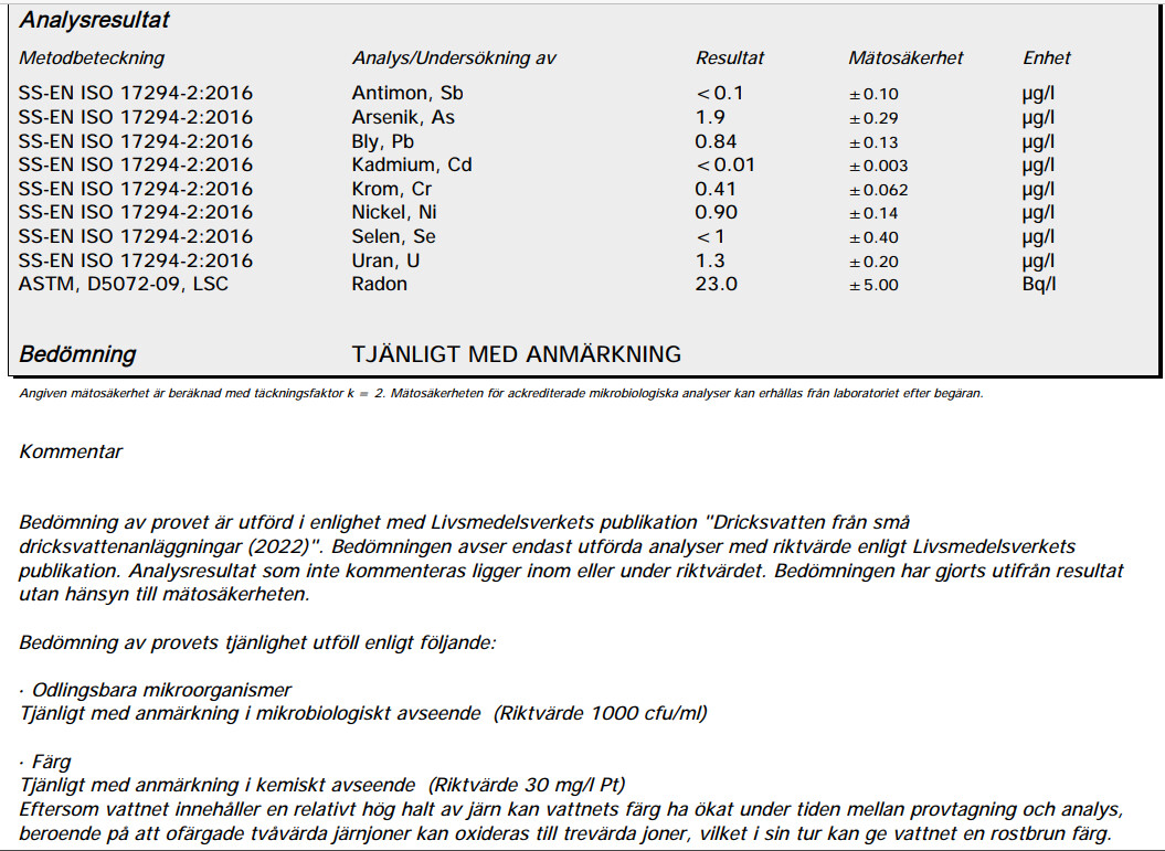

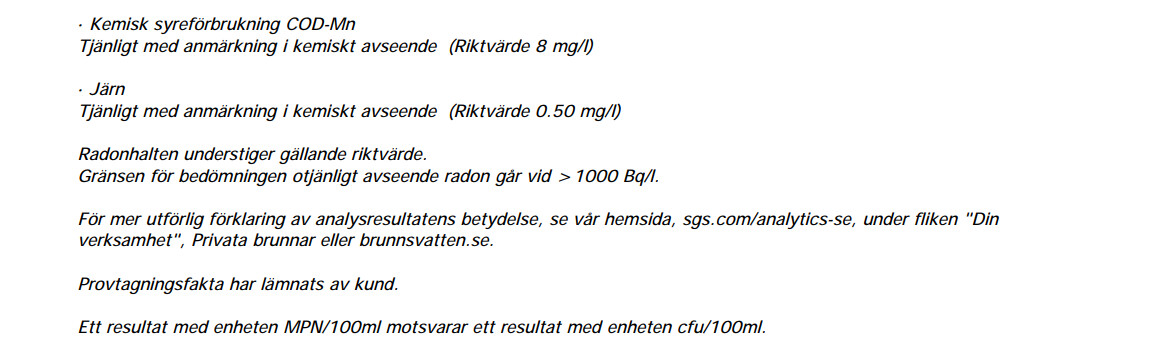

Vi har en rätt nyborrad brunn (juni) i vår sommarstuga som kopplades på innan midsommar. Den är 80 meter djup och behövde tryckas för att få fram vatten. I början av aug tog vi vattenprover för att se vilka filter som kan behövas. Det som märktes redan utan vattenprov var att vattnet är lite missfärgat samt att det luktar lite ruttet ägg när man har spolat en stund i kranen. Lukten försvinner dock efter några minuter i ett glas, så troligtvis svavelväte. Järnet i vattnet bekräftades även i svaret på vattenprovet, men svavelväte går ju inte att utläsa där vad jag kan se. Odlingsbara bakterierna beror väl på att det är en nyborrad brunn antar jag och borde väl gå ner så småningom?
Idag har vi endast ett björnfilter installerat för att ta bort de värsta partiklarna, samt en hydropress. Har börjat kolla på olika filter och det känns inte helt enkelt om man vill ha en lösning som inte kostar en förmögenhet. Det är ju trots allt en sommarstuga där vi hänger på helger och ledigheter. Såg att det finns enklare filterlösningar där man kopplar på filterhus med en järnpatron (Pentek under 3 mg järn/lit) och en svavelvätepatron: https://filtreratvatten.nu/products...uo-mot-jarn-svavelvate?variant=46697056993618
Nån som vet om dessa funkar? Eller bör man satsa på en annan lösning, några förslag på inte alltför kostsamma lösningar?
Vi måste även byta ut vår gamla varmvattenberedare som tidigare använts för vårt sommarvatten som togs från en sjö. Har förstått att man ska välja olika beroende på vattnets hårdhet och annat. Vilken typ av varmvattenberedare skulle ni säga är den mest lämpliga för oss utifrån vattenanalysen? Koppar kanske?
