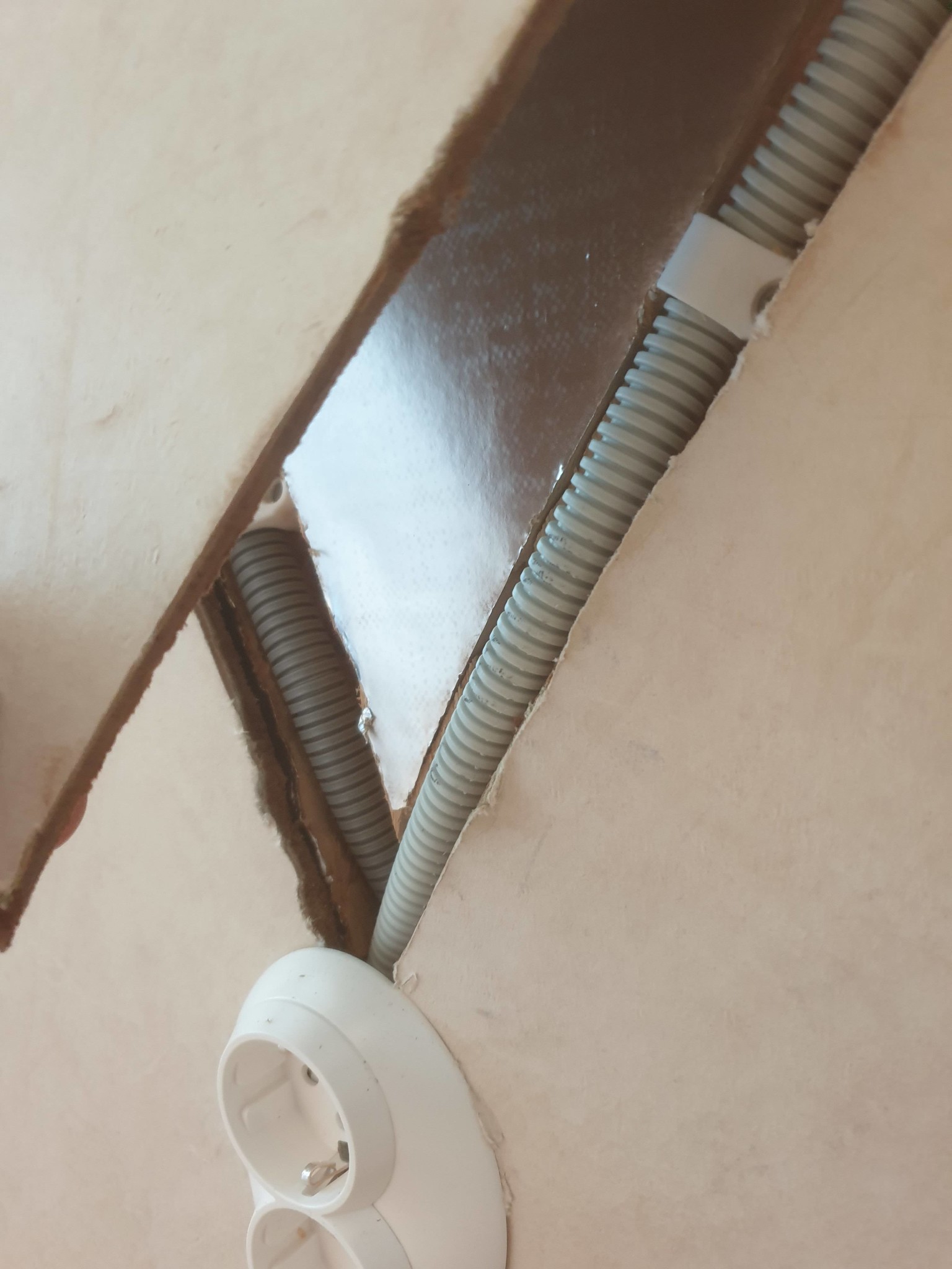

Har haft elektriker här som dragit nya rör för ledningar på insidan av ytterväggen. Väggen består av tegel, isolering, 2-tums råspont, en silvrig folie (se bild) och sen tretex.
Ska nu laga de frästa spåren och tänkte då riva ner lite större områden med tretex och laga de med överbliven tretex från annat område i köket innan spackling och tapetsering. Tänker inte gipsa denna vägg.
Vad ska man ersätta den silvriga folien med?
Huset är byggt 1964.
  • Närbild av en vägg med frästa spår där nya rör för elektriska ledningar installerats, exponerande silvrig folie och tretex.
Låt det vara, det behövs ingen ersättning.
Tryck i lite fogmassa i tretexskarvarna.
