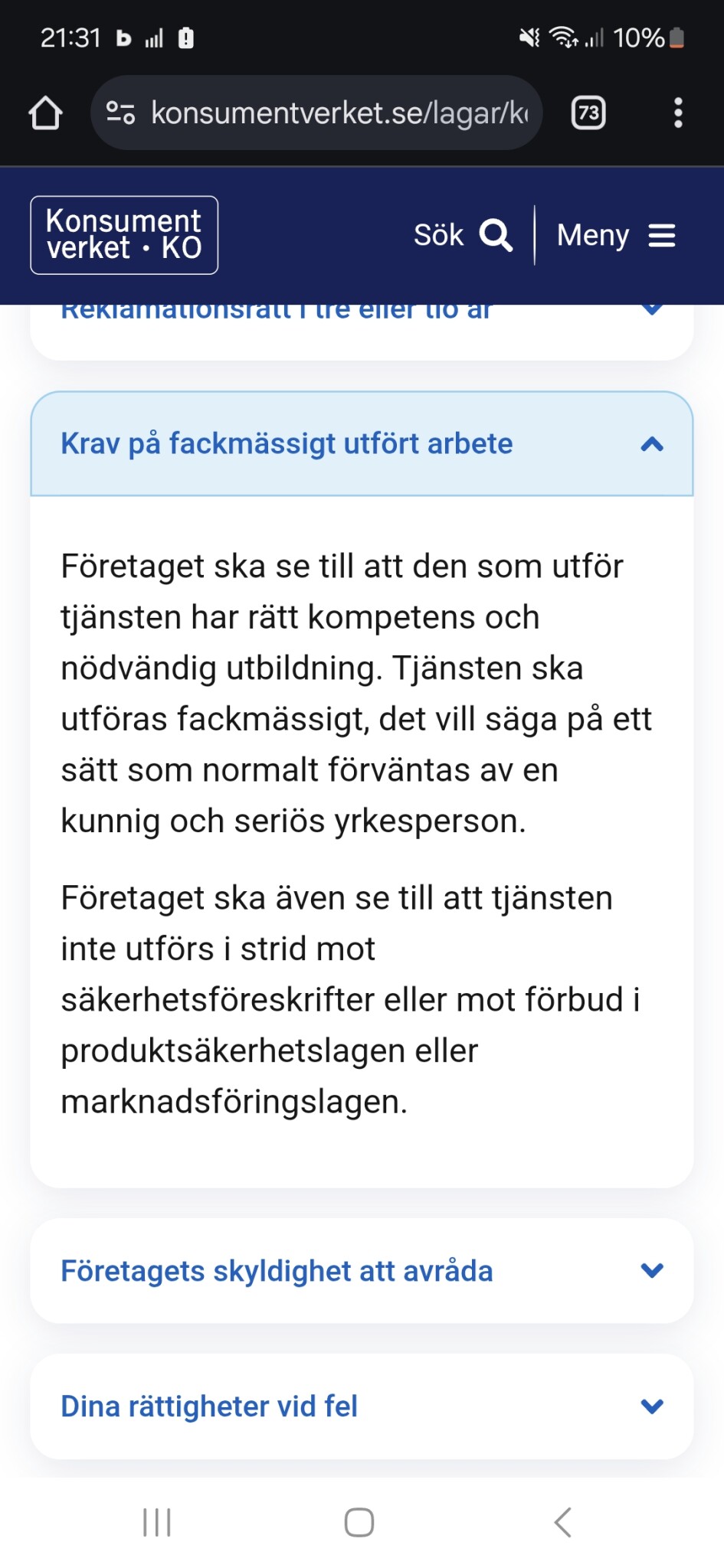

Enligt nämnden ligger det i kravet på fackmässighet att vattnet ska kunna drickas efter att en tjänst av aktuell beskaffenhet är utförd. I uppdraget DN Borr AB skulle utföra måste det alltså ha legat att vattnet skulle bli drickbart och att slutresultatet av tjänsten ska vara ett drickbart vatten utan anmärkning. Tjänsten har därmed varit felaktig, skriver de i sitt beslut.
Nämnden har gjort en långtgående tolkning av kravet på fackmässighet.
