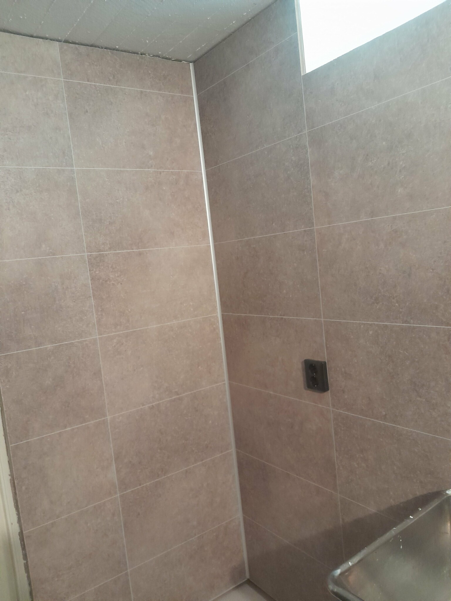

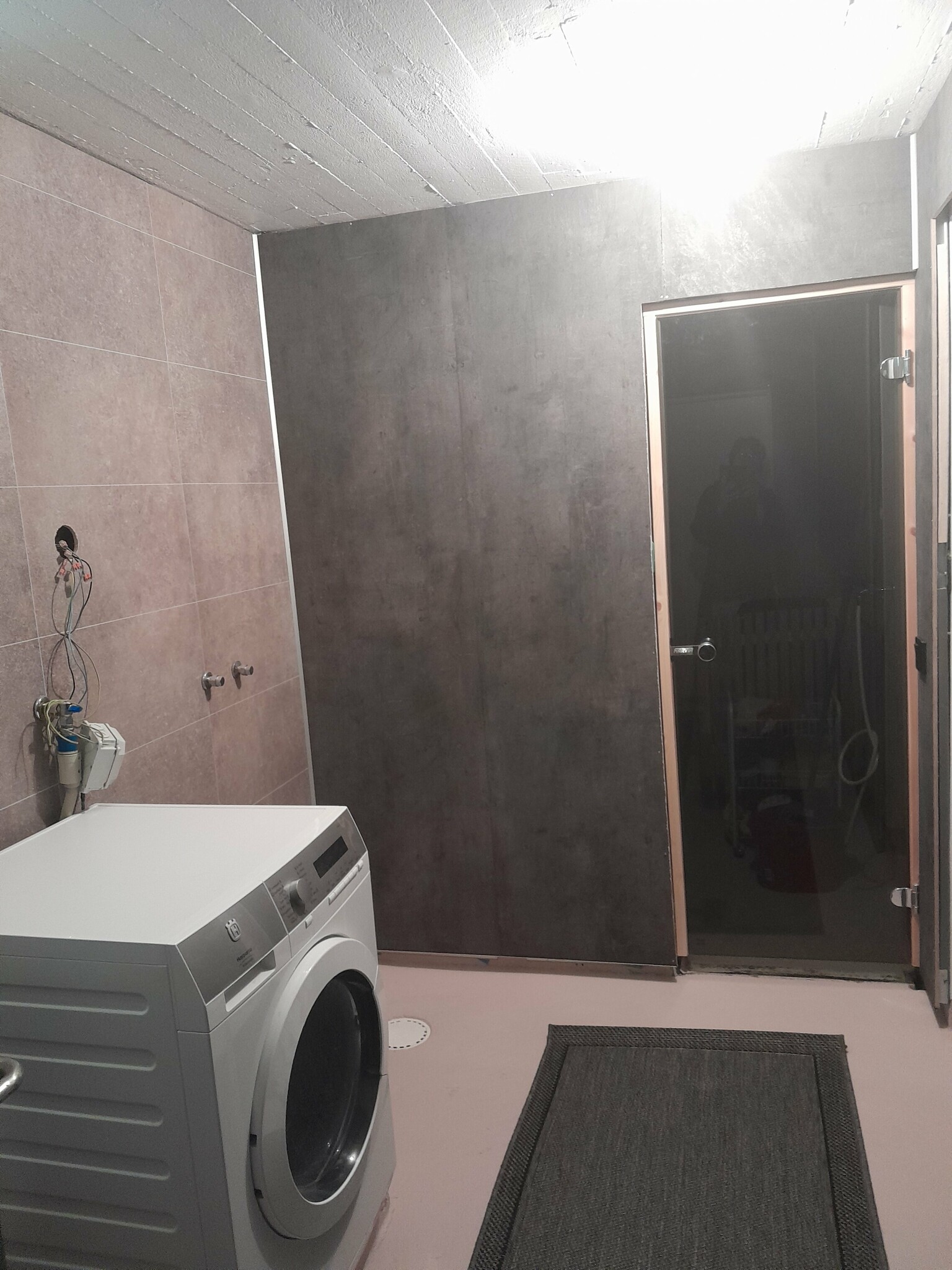

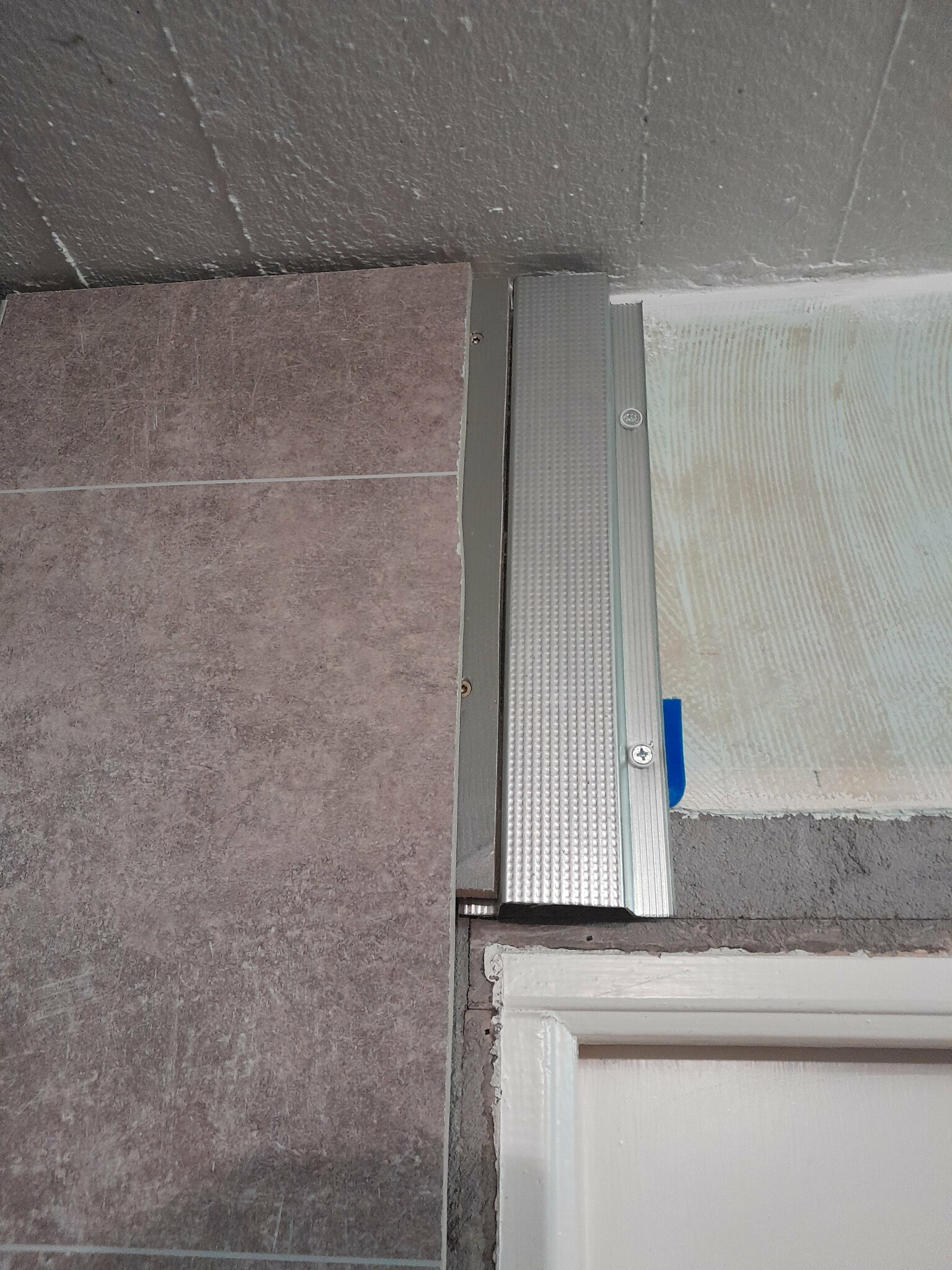

Vi har precis lagt klart alla Fiboskivor i vår tvättstuga i källaren. Så nu är det småfix mrd lister kvar. Vi ska även lägga in skåp och bänkskiva framöver. Svettigt jobb, speciellt grundarbetet. Våra väggar är väldigt ojämna, så det var mycket jobb med att få allt i lod. Men har ju en karl som gillar att mäta till förbannelse, så det är ju bra men det hat tagit tid. Vi bor i sutterräng hus, har grävt grund och har ingen fukt i väggarna. Vi valde dock att lägga stålskenor mot betongvägg som han borrat fast skivorna i. Mycket luft Mao emellan. Vi kommer inte att duscha direkt mot väggen, utan köper en snygg duschkabin. Finns dö snygga. Golvet har jag målat med färg som ska släppa ev fukt. Men vi har ingen fukt i golvet just nu iaf. Vi lägger en luftig matta där istället, som är varm att gå på. Vi har väldränerat utomhus, det fixade vi när vi grävde grunden och lade även en platonmatta mot grunden, som då var torr. Vi hoppas det ska funka bra. Skickar en bild på en stålskena. Fiboskivan på den bilden blev lite snedsågad, så den fick vi såga om... Vi snålade lite kring dörrarna, för att slippa köpa så många skivor. Därav sågades vissa mitt itu och själva falsen togs bort. Gick bra att foga ihop ändå ovan dörren. 😄👍P ptk skrev:Ni som kört Fibo i badrum för mer än 2-5 år sen, vad tycker ni nu, är det lika fint nu när det gått några år som man kan förvänta sig av kakel? Ser ju onekligen enklare ut med Fibo speciellt för en som inte har någon jättevana med kakling tänker jag?
