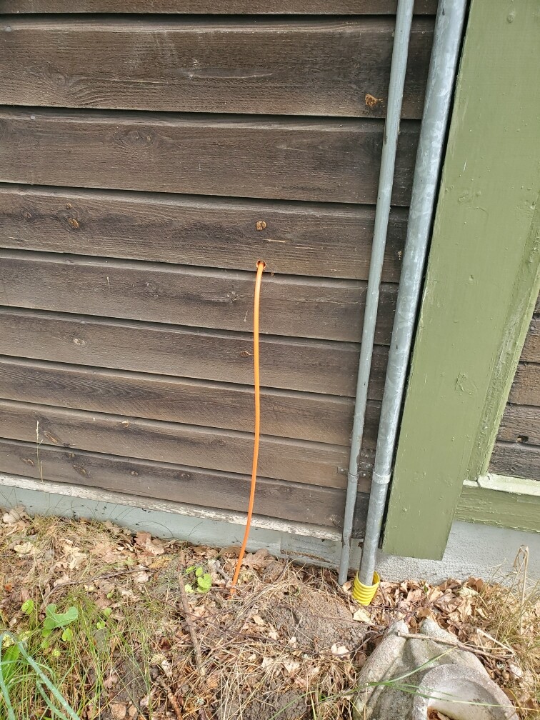

Hej, vi fick fiber indraget under våren. Entreprenören sa att dom skulle komma tillbaka för att sätta dit kabelskydd, men efter många obesvarade mail så har jag givit upp. Är det någon som har bild på hur detta ska se ut och hur man fixar det själv? Vi ska snart lägga om taket och få annat jobb gjort runt huset. Jag vill förhindra att den förstörs under den kommande renoveringen med maskiner, container, osv. Tack!
  • Orange fiberkabel vid en brun träfasad utan synligt kabelskydd. Gräs och löv på marken.

Du kan köpa kabelskydd på tex Biltema och kan montera det på samma sätt som de befintliga kabelskydden på din vägg

Köp de här och skruva dit.

Eftersom kabeln sitter monterad så tycker jag inte att att du ska använda ett rör, utan istället ett U-format kabelskydd som kan monteras utan att du kopplar bort kabeln, exempelvis detta [länk]

De har ju inte tillräckligt med slack på ducten för att man ska kunna sätta ett kabelskydd där, de har genat för kraftigt vid övergången från mark till väggen.
J-banan och 2 till
Man kan klippa i kanterna på kabelskyddet nere mot marken, vinkla det utåt och sedan sätta något på baksidan som skydd.
Bör göras snarast för ducten på bild blir spröd av solen/UV.
Med lite tur finns det en decimeter över på insidan.
Eller skära upp ett spår i en pem-slang och trä över.
