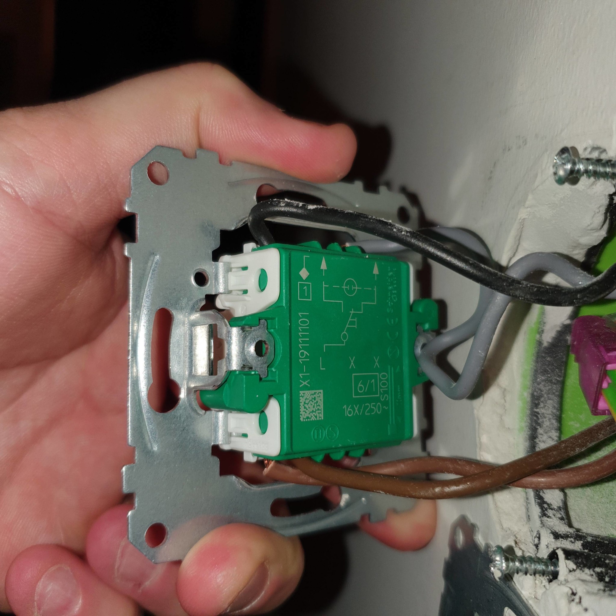

Jag har ett problem som jag hoppas någon kan hjälpa mig att få klarhet i det hela.
I ett nybyggt hus så försökte jag mig precis att koppla en Fibaro Double Switch 2 i en Schneider Exxact D-trapp brytare. Ena knappen skall styra ytterbelysningen och den andra hallbelysningen. Hallbelysningen har en till strömbrytare på andra sidan hallen, dvs trappkoppling medans det finns inga fler strömbrytare till ytterbelysningen. Det gör att jag inte kan lägga in Fibaro switchen någon annanstans iom jag vill styra ytterbelysningen via den.
Jag får anta att man har använt rätt färgkoder iom nytt hus men jag får inte det att fungera helt.
Jag bifogar en bild med de sladdar som fanns kopplade till strömbrytaren, Nollan (blå kabel) samt Jord finns framdragna bakom.
Hur skulle ni koppla Fibaro Double Switch 2 på denna strömbrytare?
Evigt tacksam för er hjälp.

Du kan inte anta något från färgerna, ens i ett nybyggt hus. Du måste reda ut vad ledarna har för funktion. Med det sagt så är det sannolikt att blå är nolla och gulgrön skyddsjord. Vidare är det sannolikt att det är kopplat som följer:
Brun: Inkommande fas
Orange: Tändtråd utebelysning
Vit: Tändtråd hallbelysning
Grå: Mellantråd trappkoppling hall
Svart: Mellantråd trappkoppling hall
Detta baserar jag på hur det är kopplat på brytaren samt att det är rimligt att anta att det inte är en sparkoppling här (fas finns ändå). Du kan verifiera detta bl.a. genom att titta i den andra strömbrytaren som styr hallbelysningen samt i utebelysningen (här är färgerna bra). En mätning kan vara vettig men tillför egentligen inte jättemycket.
Med denna information, hur skulle du koppla din Fibaro? Det är inte för att vara tyken utan för att kolla att du kan tänka själv och förstå vad du gör, vilket är nödvändigt när det gäller el.
Se till att det är spänningslöst innan du rör något. Koppla inte på chans utan se till att du vet vad som är vad och att din koppling är korrekt. Det jag skriver ovan är en gissning som bör verifieras.

Tack Tommib,
Om ditt antagande stämmer så antar jag att man kan koppla:
Hämta från Brun längst till vänster till L i Fibaron
Orange från brytare till S1
Orange från vägg till Q1
Vit från brytare till S2
Vit från vägg till Q2
Hämta N (blå kabel in i N)
Frågan är vad man gör med mellantrådarna (om nu jag skulle ha rätt i ovan)? Låter man de vara kvar i strömbrytaren som de är eller ska de gå via Fibaron ändå?

Nu har jag inte detaljstuderat fibaron så jag vet inte om ingångarna på den vill ha impuls eller om de vill ha konstant av/på. I princip tänker du rätt. Mellantrådarna lämnar du där de är på brytaren under förutsättning att du ska kunna styra från den andra knappen också och att fibaron har växlande ingångar (dvs den växlar av/på när brytaren på S1/2 växlar läge). Om du vill styra med impuls istället måste du koppla om dessa trådar.
Hur ser det ut i andra brytaren?
Använd Wago 221 för att koppla över fasledare samt nolla, de är typ de säkraste toppklämmorna att arbeta med som hempulare eftersom det är lätt att verifiera att man gjort rätt. Försök inte lägga mer än en ledare under plintarna på Fibaron, det blir aldrig bra.

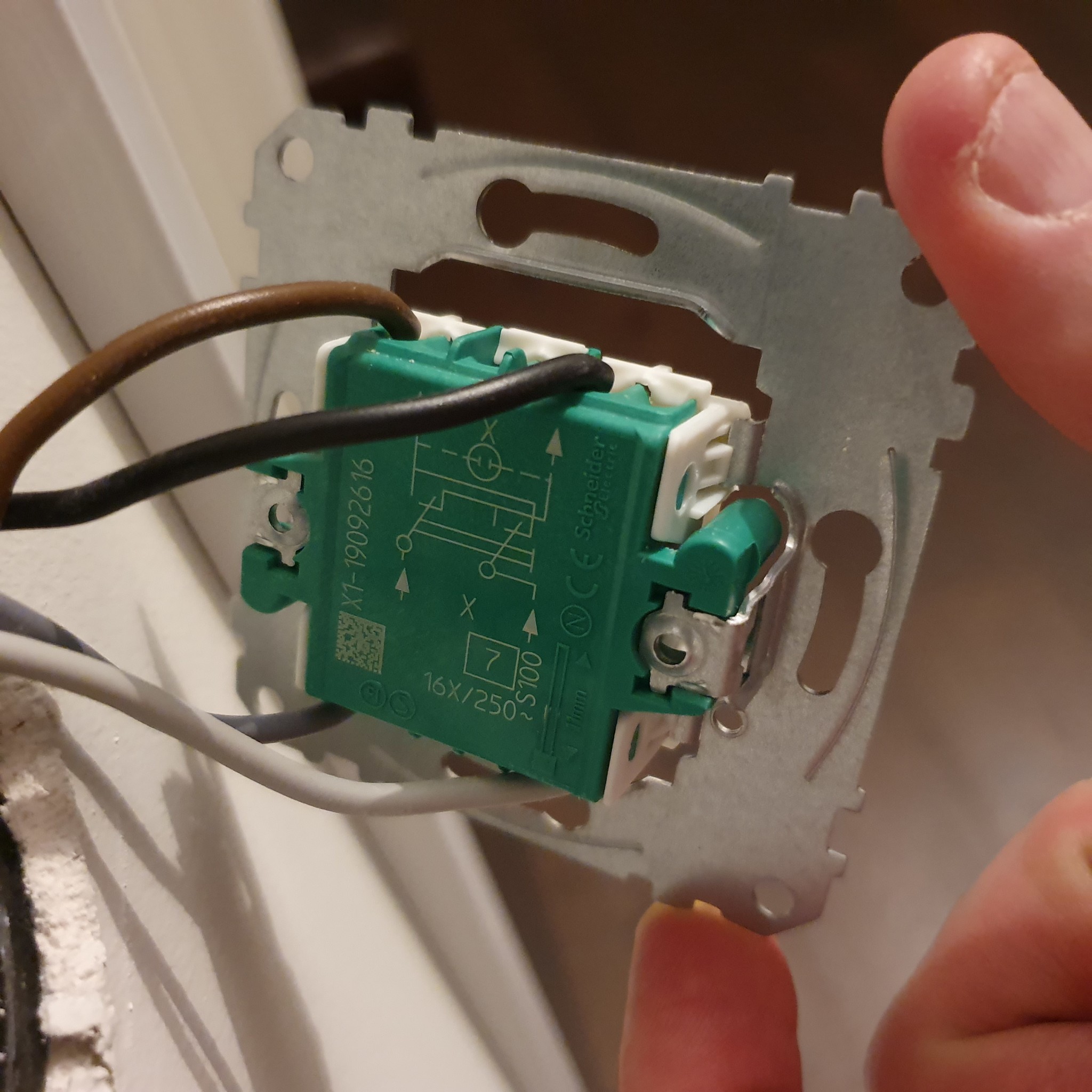

Jag har nu tittat på de andra dosorna (jag upptäkte att det är totalt tre brytare som är styr hallbelysningen och det verkar som att tommib's antagande stämmer, se bifogade bilder. Neutral (blå) och Jord (gulgrön) finns framdragna till varenda brytare efter att jag beställt det så. WAGO 221 har jag hemma sedan tidigare.
Kan ni förklara för en lekman vad som menas med "Om du vill styra med impuls istället måste du koppla om dessa trådar." det pratas om S1/2 då...
Jag uppskattar verkligen att ni hjälper mig med detta men även att jag lär mig något på vägen!

Ja du har en korsbrytare i mitten men det förändringar ingenting i princip. Du kan fortfarande bryta upp tändtråden i sista dosan och låta den passera genom pucken Sx -> Qx.
Men strömbrytarna är ju bistabila och frågan är hur pucken vill att S-ingångarna styrs, men impuls eller nivå. Jag har inte läst Fibarospecen för det finns ingen länk till den i tråden. Du kanske behöver sätta en fjäder bakom vipporna på dina tre strömbrytare så att de blir monostabila och därmed ger en puls till pucken. Det är i sig enkelt bara man utgår ifrån vippornas läge där lampan är släckt. Varje vippa som manövreras kommer då att tända lampan, vilket ger under vilken sida på vippan som fjädern ska placeras. Men, man vill samtidigt ha de så att övre delen av vippan ska peka utåt i vila, dvs man ska trycka på den övre delen för att manövrera. Det innebär att du kanske behöver koppla om eller helt enkelt fysiskt vända en strömbrytare upp o ned i dosan.

Tack Bo, det förklarar allt för mig!
Har nu precis testat och det verkar inte behövas någon impuls. Där det är trappkoppling så förstår Fibaron ifall man ändrar från valfri strömbrytare från PÅ till AV eller tvärtom (i Fibnaroappen så uppdateras läget i realtid).
Mao så fungerar allt nu både ytterbelysningen och hallbelysningen och det verkar inte strula någonstans vad jag kan se.
Stort stort tack för er hjälp!
