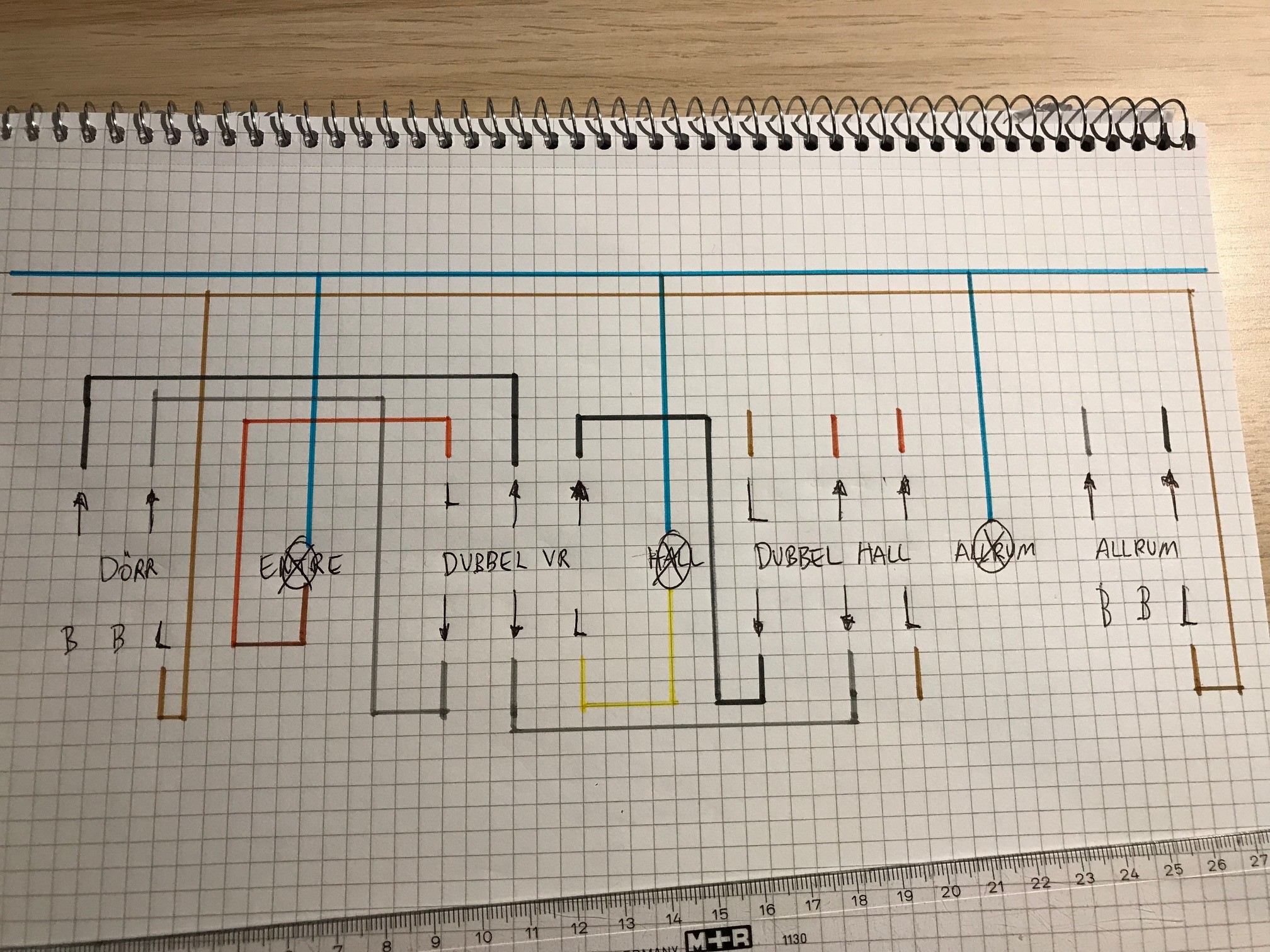

Hej, jag ska koppla in en dimmer från Fibaro. Jag har kopplat in 2 st sen tidigare men så kommer jag nu till detta dilemma... Det visar sig att i dosan där jag tänkt sätta dimmern sitter det en dubbel trapp den är i sin tur ihopkopplad med en enkeltrapp och ytterligare en dubbeltrapp som i sin tur är ihopkopplad med en enkeltrapp. Detta ställer till det för mig. Vill någon vänlig själ berätta hur jag ska koppla in min dimmer?
Jag bifogar en bild. Jag vill alltså sätta dimmern i dosan bakom "DUBBEL VR"
Linjerna är ritade i rätt färger förutom den gula som i verkligheten är vit.
Det är inga problem att dra ner en N (blå) till dosan.
mvh Fredde
Du bryter helt enkelt upp tändtråden och kopplar utgående tändtråd från strömbrytaren till styringången på pucken och tändtråden till lampan till utgången på pucken. Strömbrytarna behöver troligen också göras om till monostabila.
