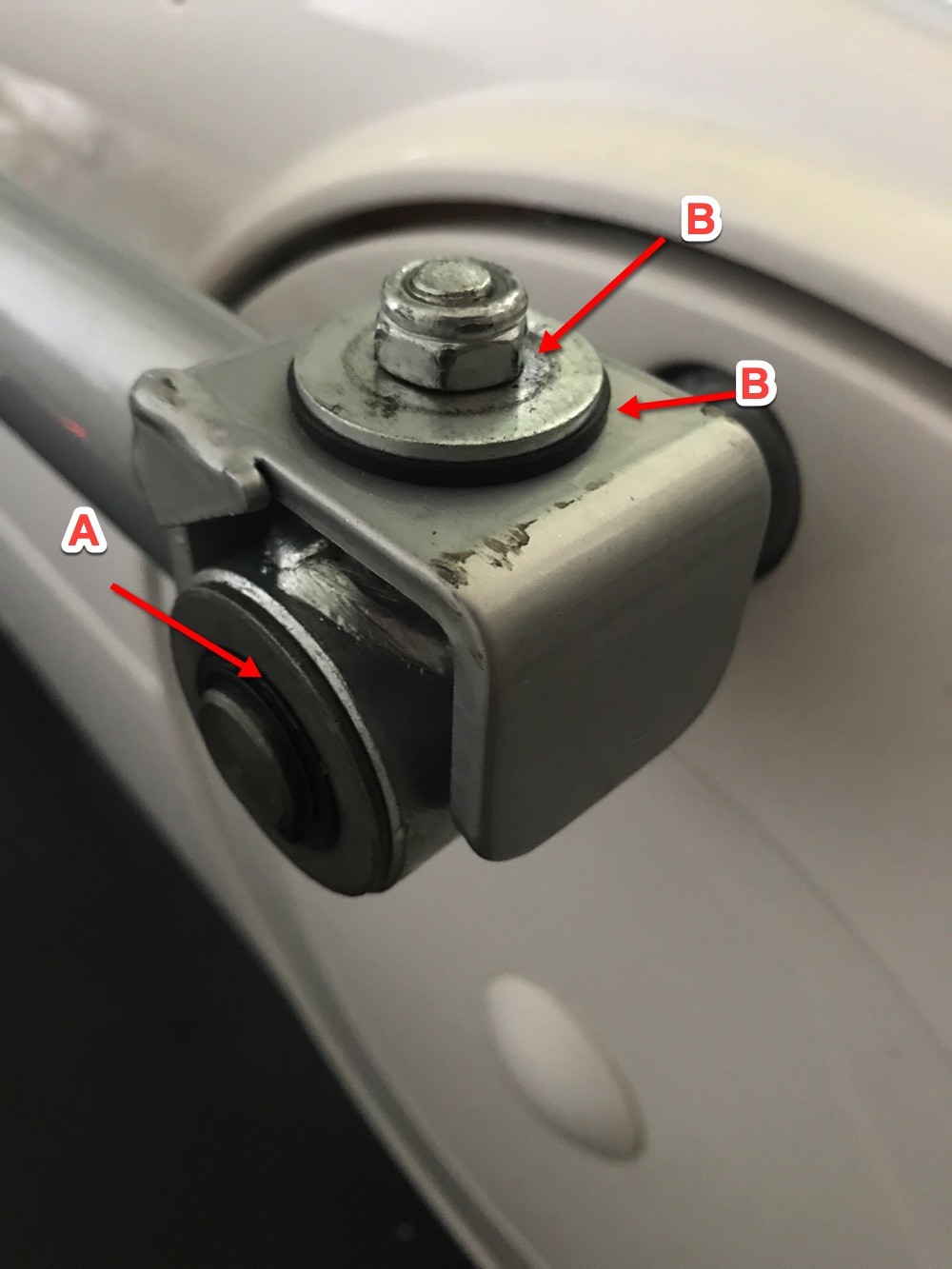

Jag har en Casall Crosstrainer X200 som gnisslar när jag använder den. Jag har lokaliserat ljudet till delen som syns på bilden. Jag har öppnat delen och lagt på universalfett (köpt på Jula) på plats A (se bild). Det blev bättre av detta, men delen gnisslar lite fortfarande. Därför undrar jag, använder jag fel fett? Kan muttrarna/mutterbricka orsaka gnissel - jag har inte gjort något där - man kanske kan smörja på plats B (se bild) - eller kan det skada?

Ja, de svarta brickorna är av plast. Då tar jag silikonfett mellan metall och plastbrickor - tack för hjälpen.
Skall jag använda silikonfett mellan mutter och metallbrickan också?
Var det okej att använda universalfett inuti den plats jag markerat med A ovan?
Vanligt fett funkar bra stål mot stål. Men när plast går mot metall, är silikonfett bäst.

Precis samma problem, på samma plats, med precis samma modell av maskin har jag blivit drabbad av i dagarna, gnisslar så att det gör ont nästan i öronen.
Tyvärr hade jag inget universalfett hemma, utan jag har sprayat på med en krypolja istället häromdagen.
Det funkade i ungefär 15 minuter innan gnisslet kom tillbaks.
Så man måste nog ha fett ändå.
