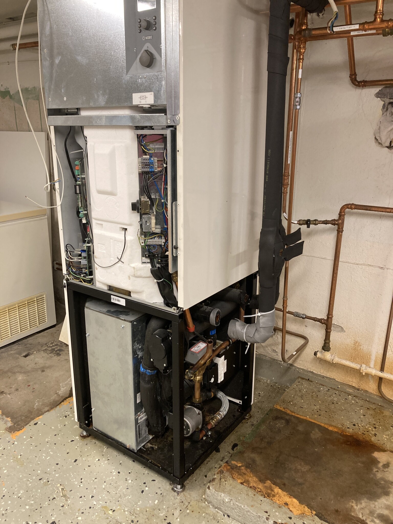

Nu är det september och dags för inomhussäsong! Första projektet är att byta bergvärmepump.

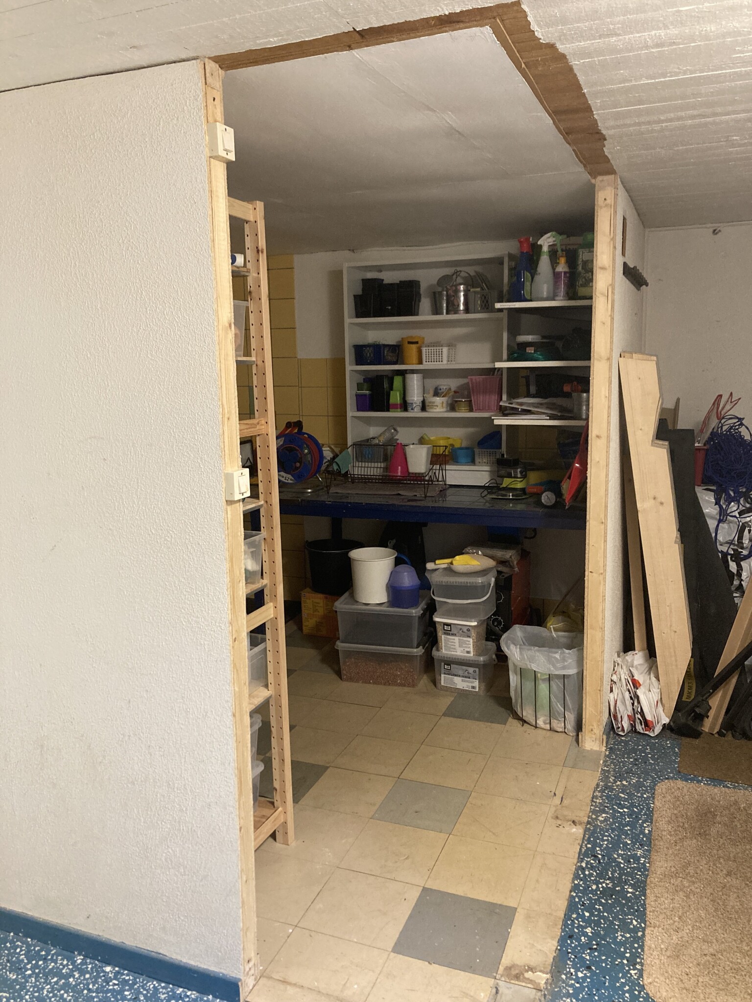

Eftersom den nya är tre centimeter högre än den gamla går den inte att få in samma väg utan ingrepp på huset. Det går precis inte att ställa den upp innanför källardörren, och då får man inte den runt hörnet vid snickarboa som är precis innanför dörren. Därför har vi nu rivit en del av snickarboa. Eller vi och vi, det var mannen som gick loss med tigersågen.
Idag ska dom leverera den nya bvp:n och ta bort den gamla, och imorgon kopplar dom in den nya.
Bild på snickarboa. Boa var ursprungligen mörkrum. När vi kom var det ett snickarrum, därav namnet trots att vi främst använder det för förvaring.

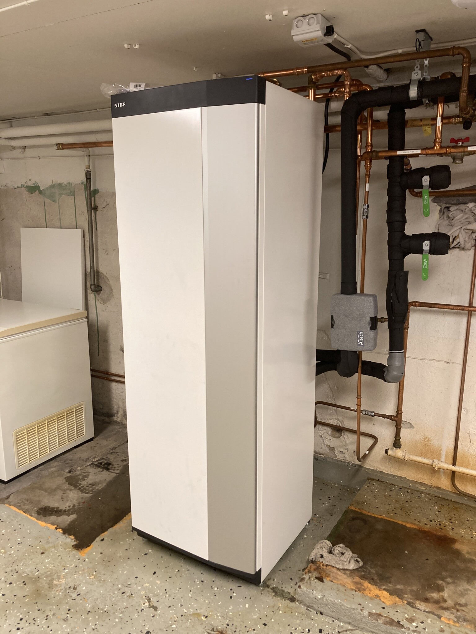

Gamla pumpen losskopplad, och några timmar senare, nya pumpen levererad.
Imorgon kommer rörmokare ”hantverkartidigt” och kopplar in den.

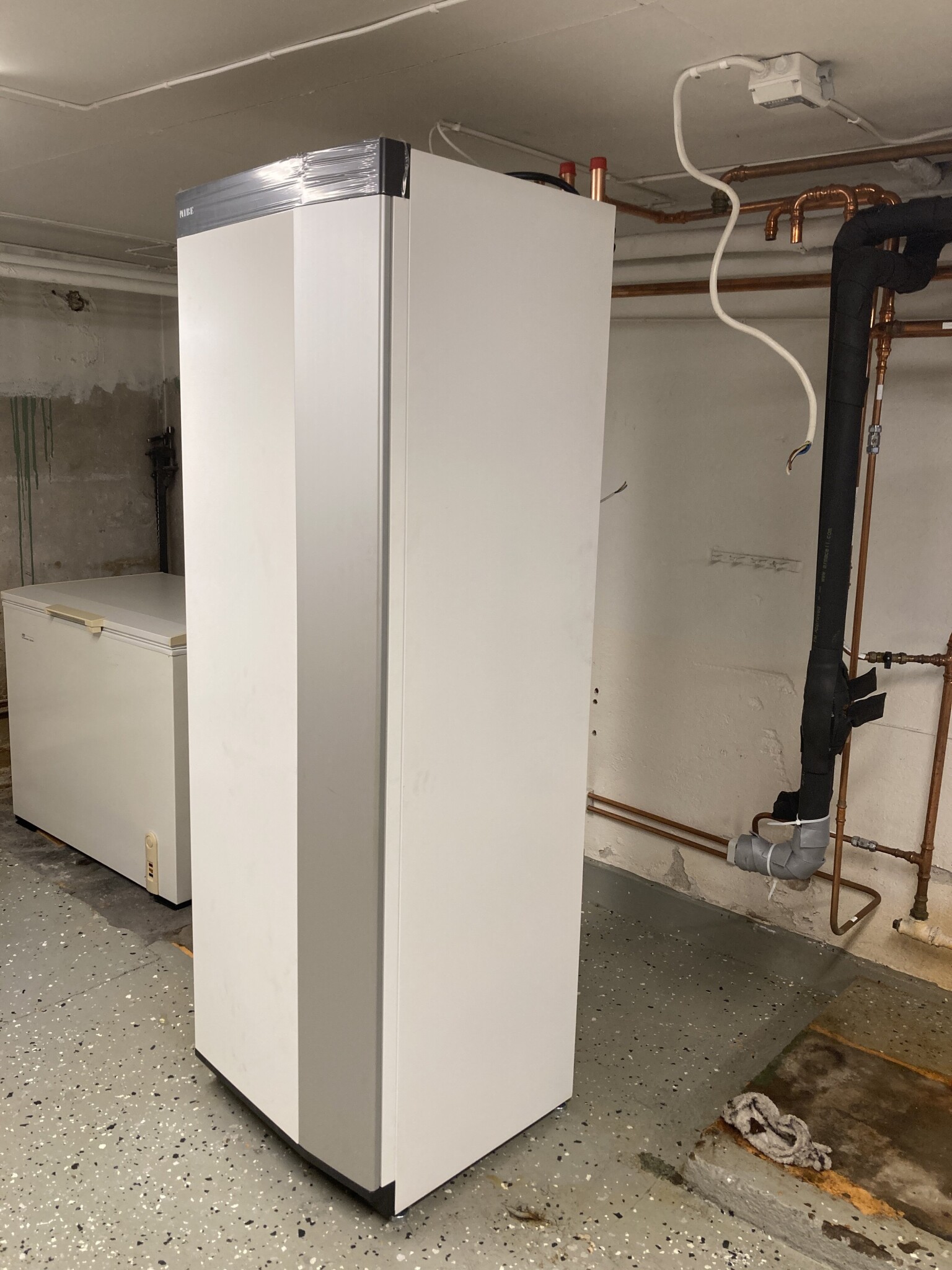

Nu är värmepumpen inkopplad och igång. Maken kopplade dessutom upp den på Home Assistant så fort den hade el 😄

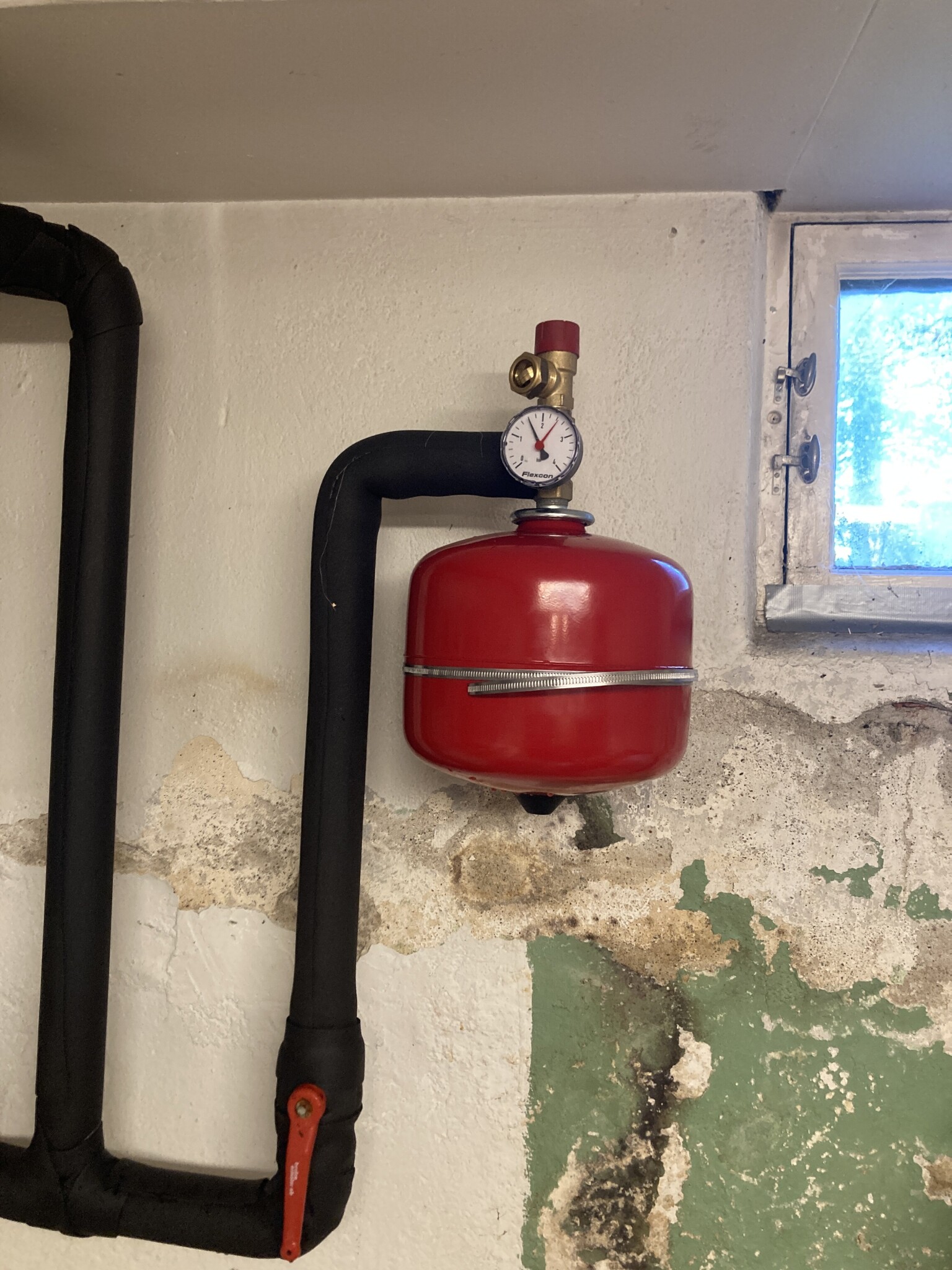

Vi fick även en ny fin röd pumla på köldbärarledningen istället för plastbyttan som tydligen inte är rätt om den inte sitter på högsta punkten.

Det finns en luftningsventil sedan tidigare uppe på det ena röret också, så man kan lufta där vid behov. Hur borde expansionskärlet sitta om det ska sitta bättre?J jonaserik skrev:
Den gamla nivåmätaren satt på samma ställe men längre ner, och han tyckte att det är enklast att sätta expansionskärlet på samma inkoppling för att slippa tömma mer köldbärarvätska än nödvändigt.
OK det med samma anslutning var säkert det lättaste, nu finns det en avluftare högre upp och är den automatisk så ska du kunna stänga den helt. Sprit har mindre molikyler än vatten och då kan den börja läcka. Öppna bara någon gång i bland, för att se om det kommer luft. Den bör/ska sitta ansluten till vänster om röret, så finns det chans att microbubblor hittar vägen upp till kärlet, nu finns inget flöde förbi, utan är liksom stopp där. Sen är det bra med en ventil före, så om det behöver jobbas med köldbäraren ( KB ) så behöver det inte tappas ur så mycket. Bra vid byte av kärl. Kärlet kommer ge sig och rosta invändigt, men tar nog många år.mrsnhp skrev:

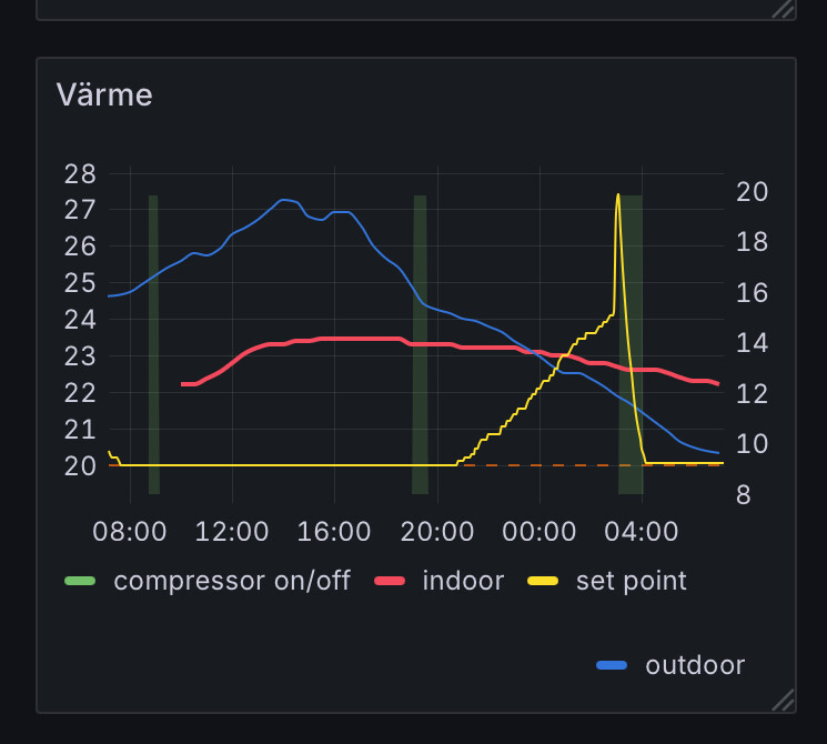

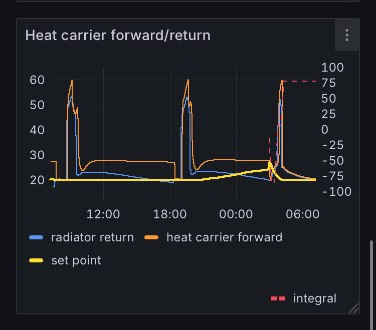

Nu börjar det spännande jobbet att försöka reverse-engineera hur vår nya Nibe S1256 jobbar med värmekurva och rumsgivare. Vi tar in en massa siffror i Home Assistant och plottar dem i Grafana så att vi kan se vad som pågår.
Vi har satt önskad rumstemperatur till 20 grader. Det är fortfarande 22-23 grader inne utan någon värme. Fram till inatt har cirkulationspumpen inte gått, så givaren för framledningstemperaturen har egentligen bara sett vad som pågår inne i värmepumpen. 27 grader verkar ha varit populärt.
Nu blev det lite kyligare på natten och då drevs tydligen börvärdet upp av kurvan trots att rumsgivaren fortfarande läser av drygt 22 grader. Jag antar att det är börvärdets uppgång som tillslut startade cirkpumpen. Då hittade framledningsgivaren den verkliga temperaturen på värmebäraren (kring 20 grader då den kyls av vår 19-gradiga källare), integralen störtdök och kompressorn gick igång för uppvärmning. Börvärdet hickade till på något svårbegripligt sätt och föll därefter till 20 trots att det fortfarande är lika kyligt ute. Integralen blev glad och nöjd efter en dryg timme.
Nu är cirkpumpen tydligen fortfarande på, och i skrivande stund är framledningen 20,4 och returen 20,1. Det är ca 19 grader i källaren, så returen kan så småningom bli under 20 grader även om det är över 20 grader inne enligt rumsgivaren. Det ska bli spännande att se vad som händer då. Kommer kompressorn att börja tuffa tills källaren också är 20 grader?
Det är lite ”slow TV” över det hela.
Framledning, retur, börvärde och integral
Ute, inne och börvärde
