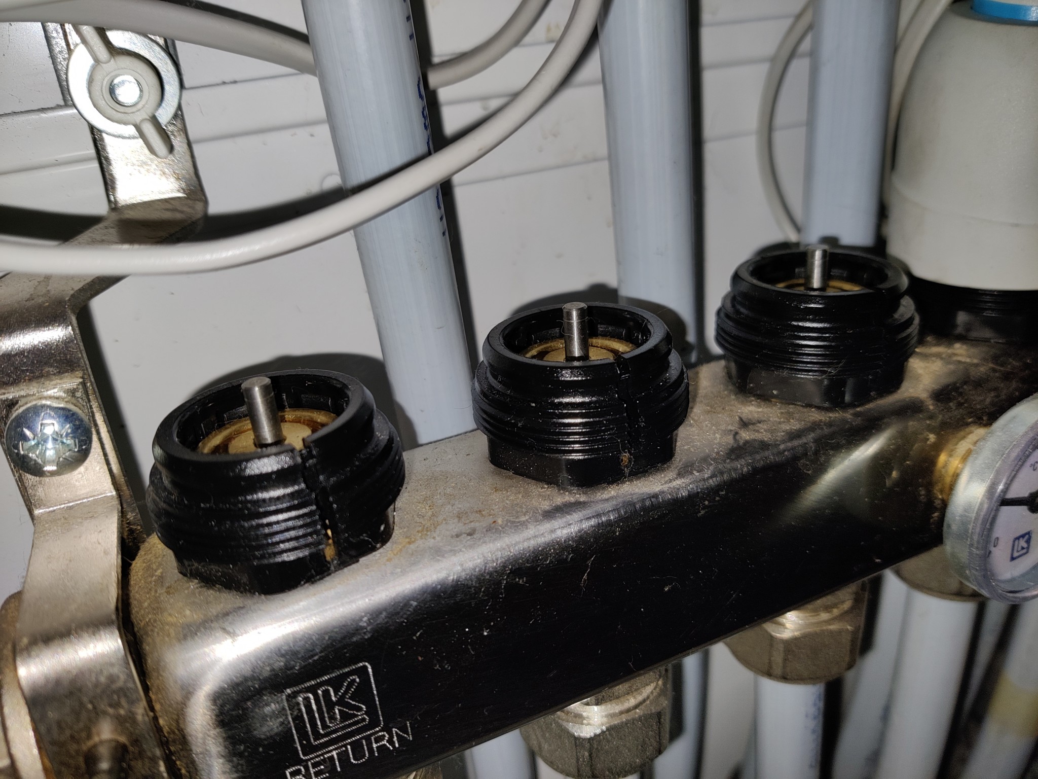

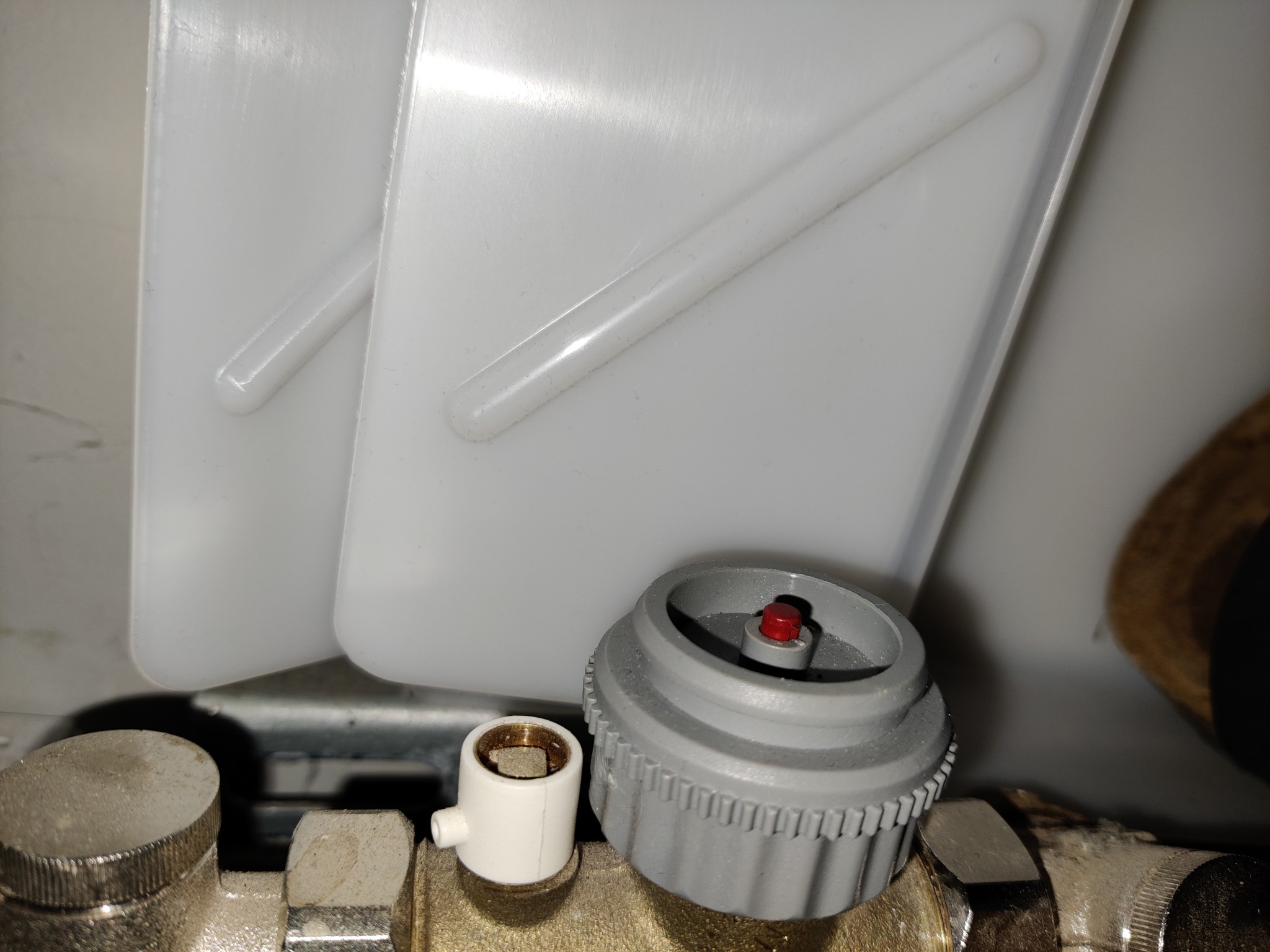

ventilen under ställdonet till badrummet verkar sitta fast helt, den är inte av samma modell som de andra heller, men funktionen borde ju vara den samma tycker jag...
fortfarande känns det som att det är stopp lite här och var...

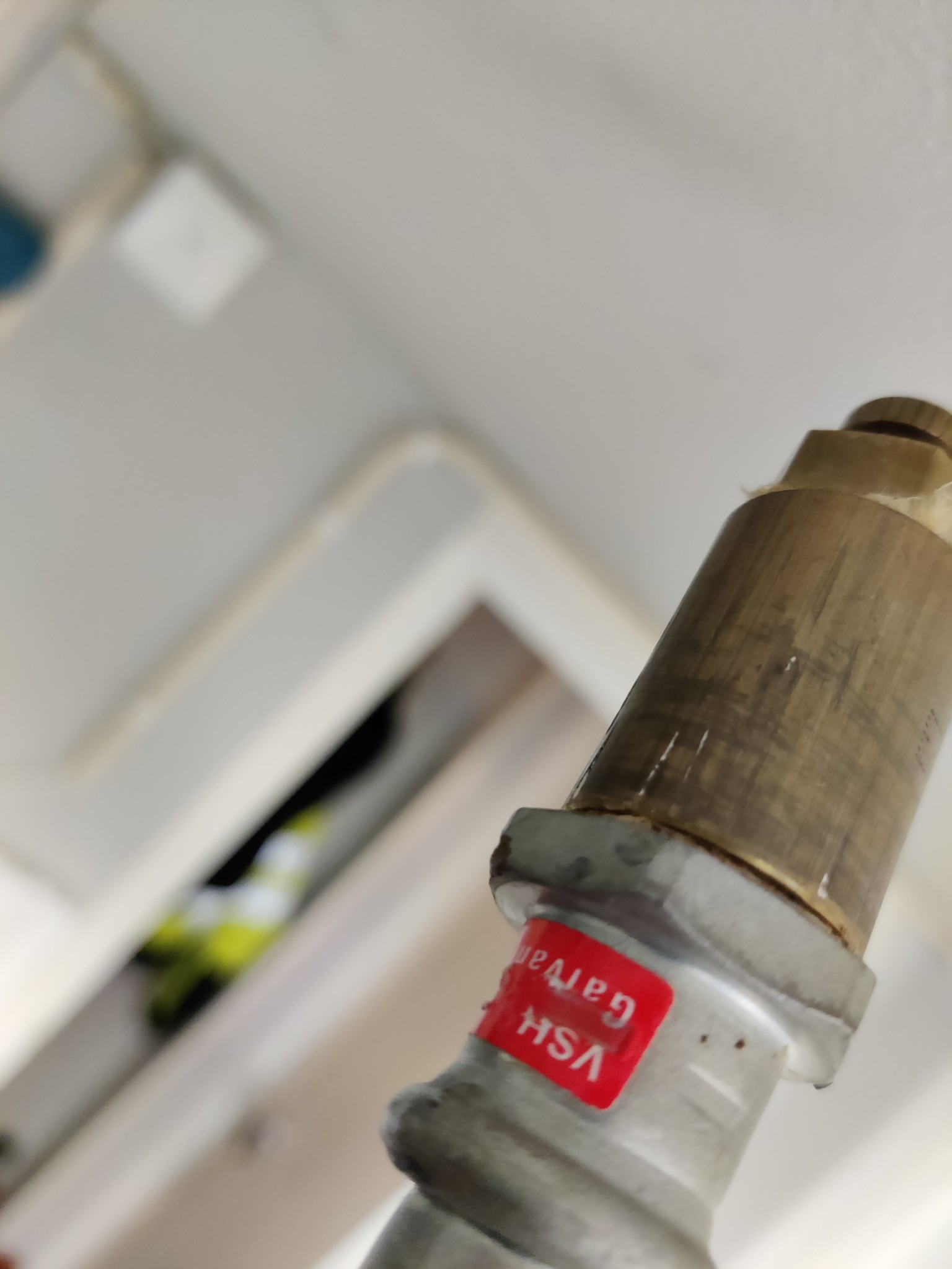

alla CP sitter vridna fel, svårt att se hur mkt de står på
Tror att jag har automatiska avluftare också ?

Knacka på den med ett mejselskaft som en hackspett så brukar dom lossna sen trycka ca 20ggr så den går lätt. Inga verktyg att dra upp den.
Den till badrummet har en röd stryparen i plast, ger inte alls samma effekt när man knackar på den jämfört med de i mässing eller vad det är på de andra.

Den i grå plast , ser ut som att den piggen är nere kan vara en adapter för annat fabrikat än dom andra, skruva bort hela den grå och se under.
Tjoho, du hade rätt !
Efter gediget knackande lossnade den också !!!
Nu får vi se imorgon då om det är något varmare på badrumsgolvet

Det är en klassiker på GV att dom kärvar till sig när dom är stängda under sommaren och överraskningen kommer abrukt när värme behövs, det är lika på termostaterna på element med piggen.
