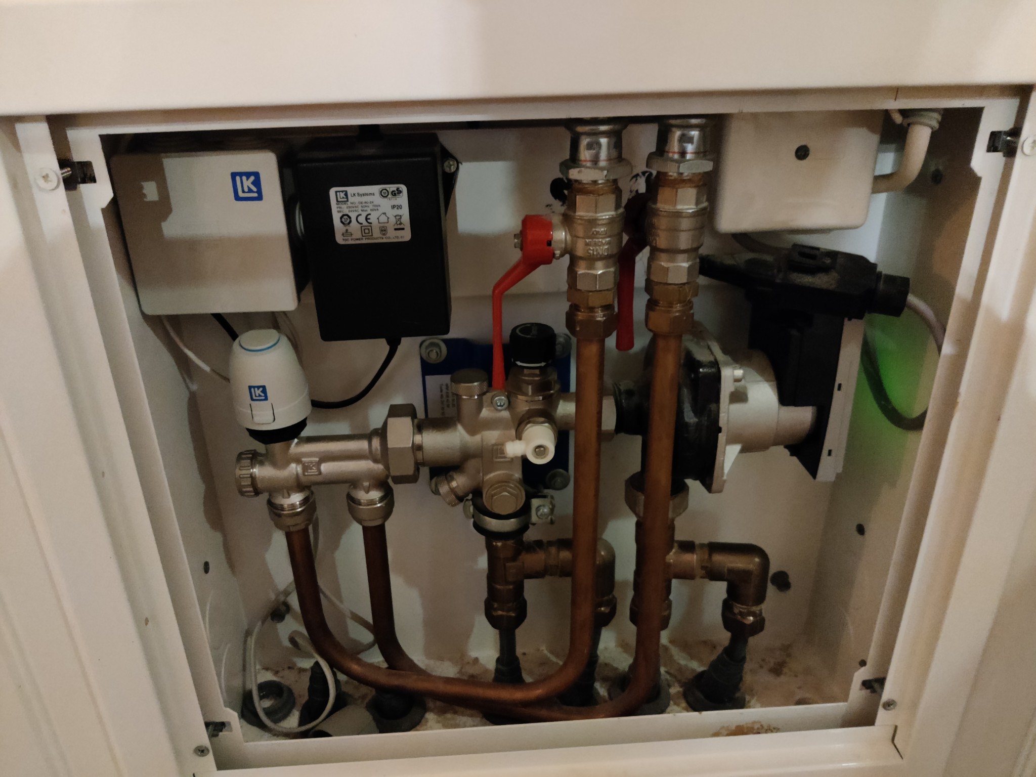

Köket går till det lilla skåpet med bara ett ställdon och en c-pump
övriga går till ett större skåp med 6 ställdon och en c-pump.

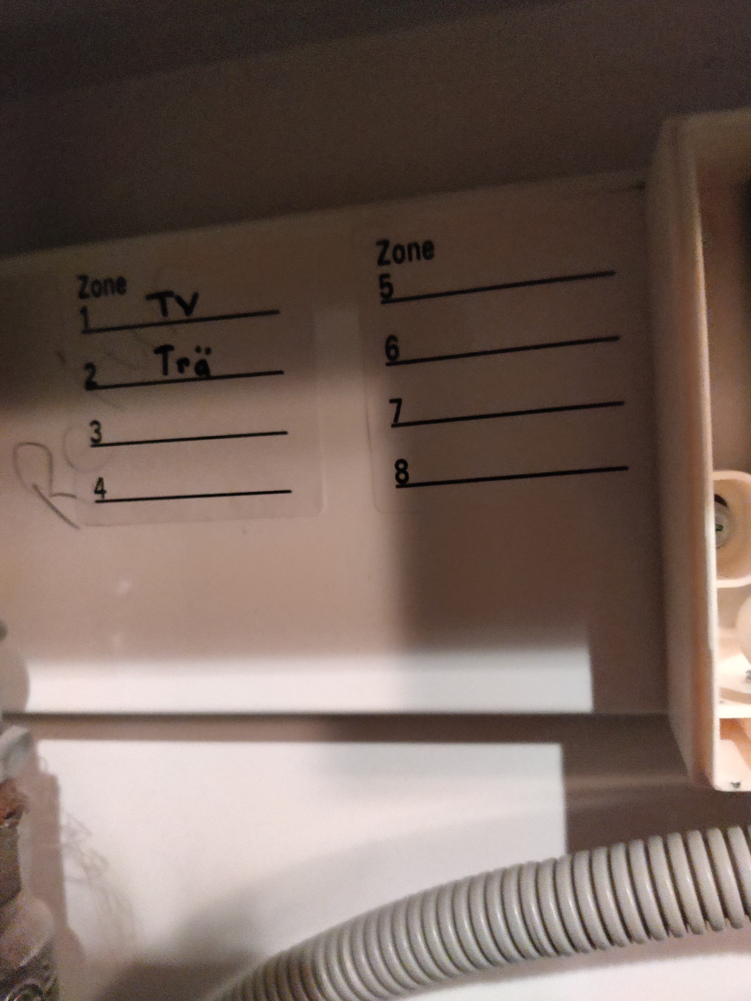

tyvärr är det bara 2 rör som är märkta i skåpet, och ingen dokumenation alls har vi fått tyvärr.

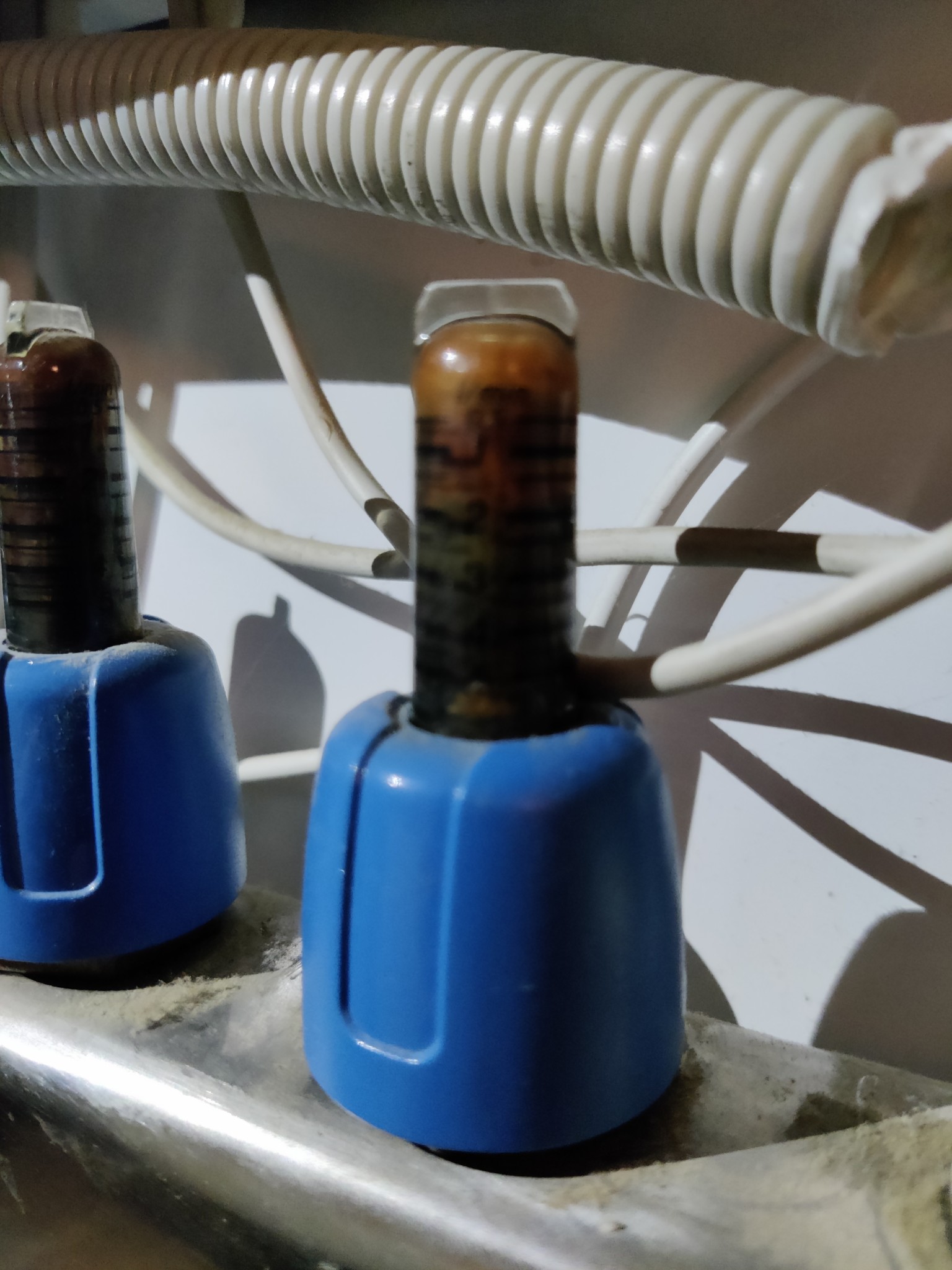

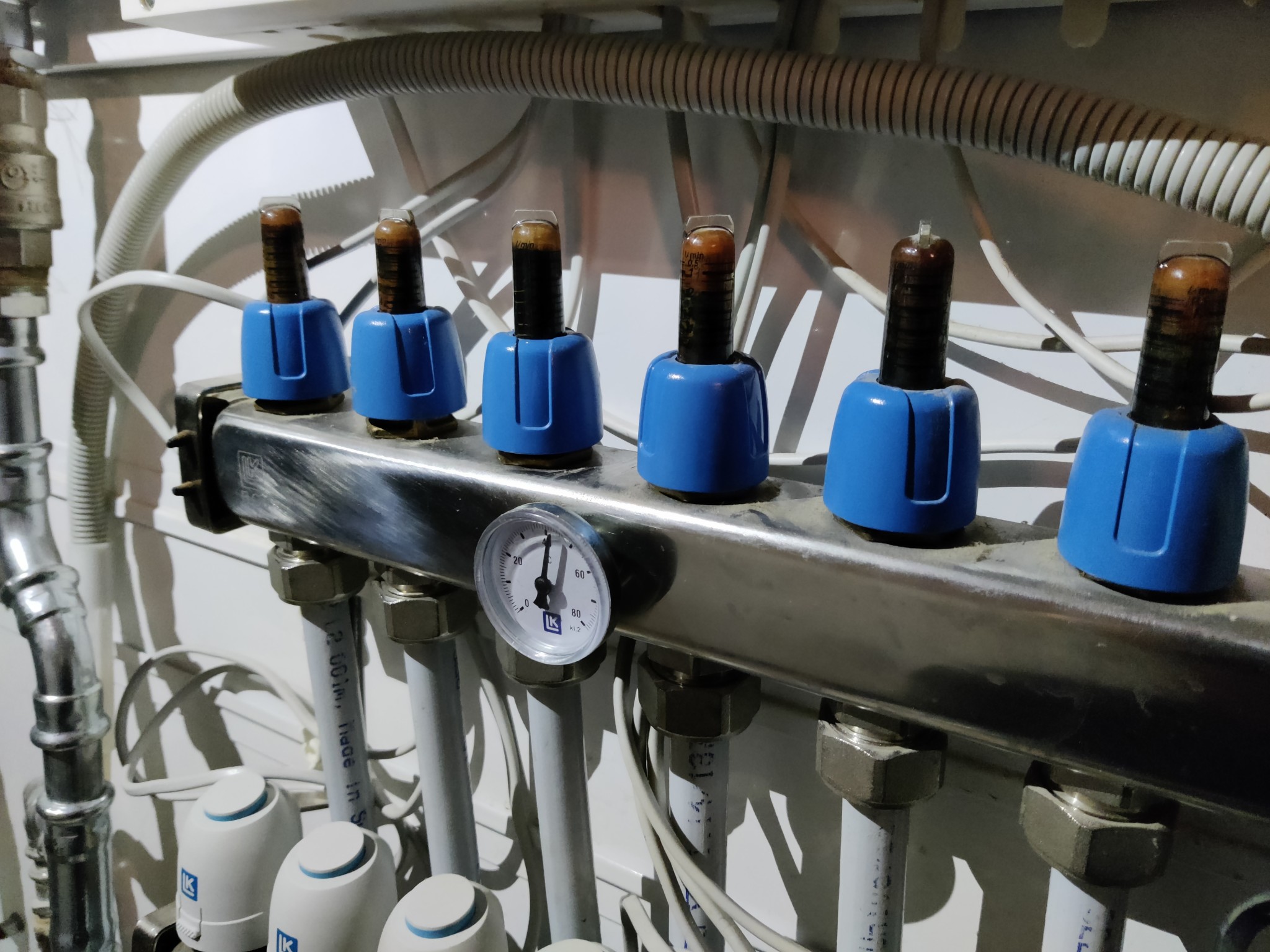

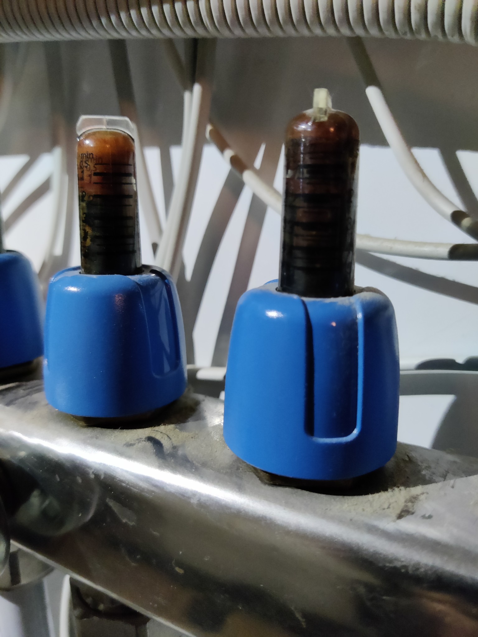

det är brunt i mätglasen i skåpet, kan det vara skit i systemet ?

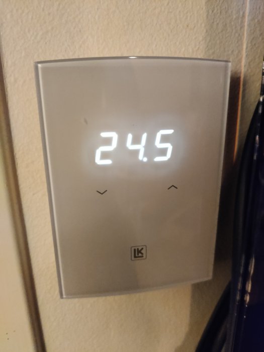

Sitter det innegivare i samma rum som det ni eldar i och den är kopplad till ingång för innegivare så blir det problem. VP tror att det är varmt i hela huset då och ställer ner värmen. Är alla termostater trådlösa så är det nog inte så. Utan ett annat som bråkar som att elementen stjäl flödet, det går lättare i dom. Vrid ner termostaterna på elementen till noll och se vad som händer, det tar ett tag innan det märks i huset, men kan kännas på slingorna. Att flödesmätarna blir så är normalt. lite rost blir det i elementen och det samlas lite i dom.

Svar nej , en innegivare är övergripande och styr ner tempen på allt. Så därför ska man ite ha en sådan om man eldar i en kamin. Tror du kan få 50 C i taket ovanför kaminen samt strålning på den från dito. Koppla bort den, har du sen andra givare som ska styra GV eller element så kommer dom att sänka tempen i det rummet om det blir för varmt där. Sen en sak till , känner givaren att det är riktigt varmt i rummet och GV så kommer golvet att svalna, med mycket eldning så kan det bli bra svalt och det tar tid att få upp tempen igen. GV är riktigt trög system att värma med.

RG Har dock aldrig indikerat mer än 25 grader när vi eldar, den sitter i andra sidan av rummet, mot ett annat rum.

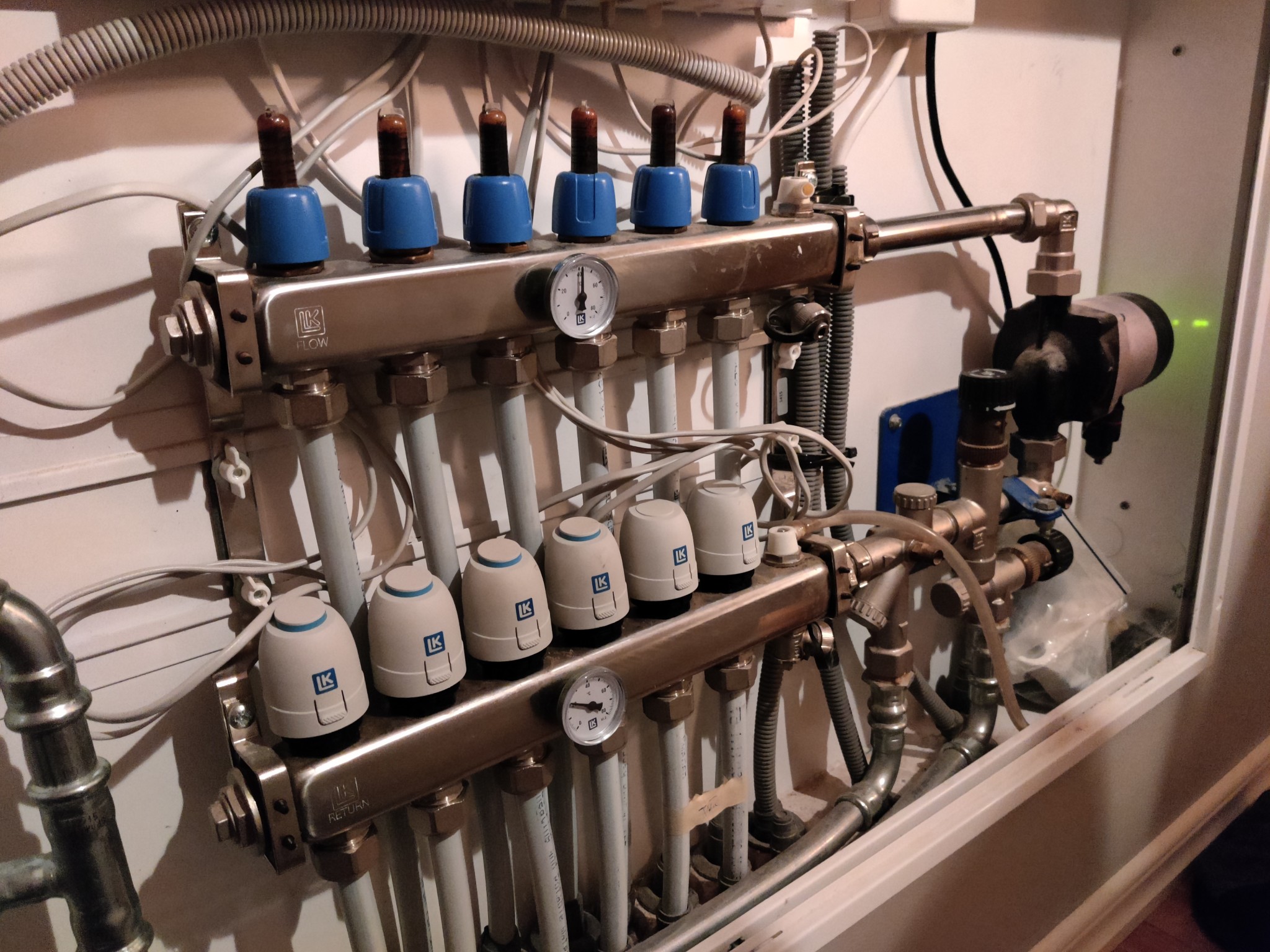

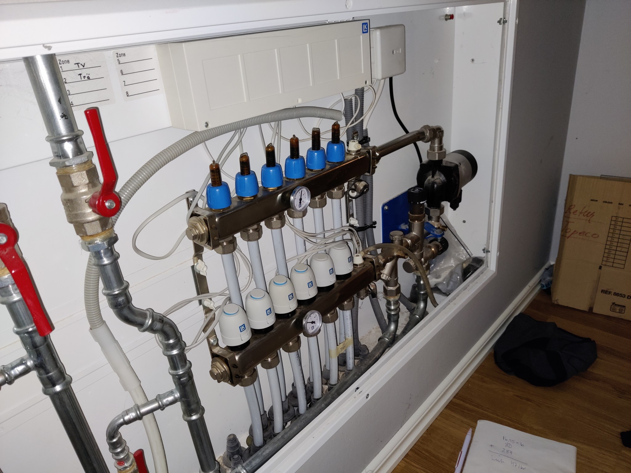

Ett foto på där fördelarna sitter så allt kommer med är bra och en kommentar vilken som inte fungerar , känn på slangarna , en viss skillnad är det på returen , medans fram kan vara varm , har du ställdon på fördelarna , Den som inte fungerar , ta bort donet och se hur piggen är , går att jämföra med ett som fungerar den ska vara uppe med borttaget dom, är den nere så har du en klassiker, fastnar/kärvar efter sommaren i stängt läge. Knacka på den med skaftat på en mejsel som en hackspett så brukar dom släppa. se trycka på den ca 20ggr för att den ska gå lätt. Efter det kan vi ta det andra med värmen.
I det stora skåpet.J jonaserik skrev:Ett foto på där fördelarna sitter så allt kommer med är bra och en kommentar vilken som inte fungerar , känn på slangarna , en viss skillnad är det på returen , medans fram kan vara varm , har du ställdon på fördelarna , Den som inte fungerar , ta bort donet och se hur piggen är , går att jämföra med ett som fungerar den ska vara uppe med borttaget dom, är den nere så har du en klassiker, fastnar/kärvar efter sommaren i stängt läge. Knacka på den med skaftat på en mejsel som en hackspett så brukar dom släppa. se trycka på den ca 20ggr för att den ska gå lätt. Efter det kan vi ta det andra med värmen.
Finns det inkopplat 4 zoner/rumsgivare.
Dock bara 2 som är namngivna
Sen är det 6 pipor tur & retur.
Sist kan kollade hade vi 30grader i returen.
Nur det bara 20.....
Detr ff 40 grader ut iallafall.
Knackade på alla shuntarna igår.
Nu är det 2 somr stängda/nere.
Resten ser ut att vara öppna

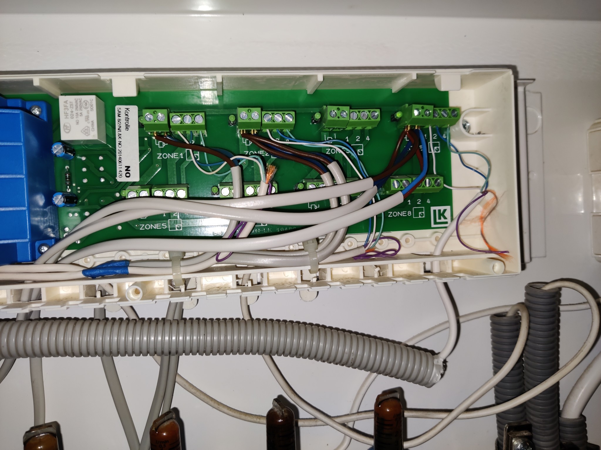

Ser nu att det inte alls är 4 zoner inkopplat.
Zon 3 har man hoppat över !!!
Hittade att badrummet går till en egen shunt och dosa i pannrummet....
Ursäkta förvirringen.
Jag har tydligen 1st stor central med 3st rumsgivare till, med 6 shuntar (bild ovan)
1st central i köket med ed Rumsgivare och en shunt, betydligt mindre låda.
1st central i pannrummet, till badrummet, med en rumsgivare och en shunt.

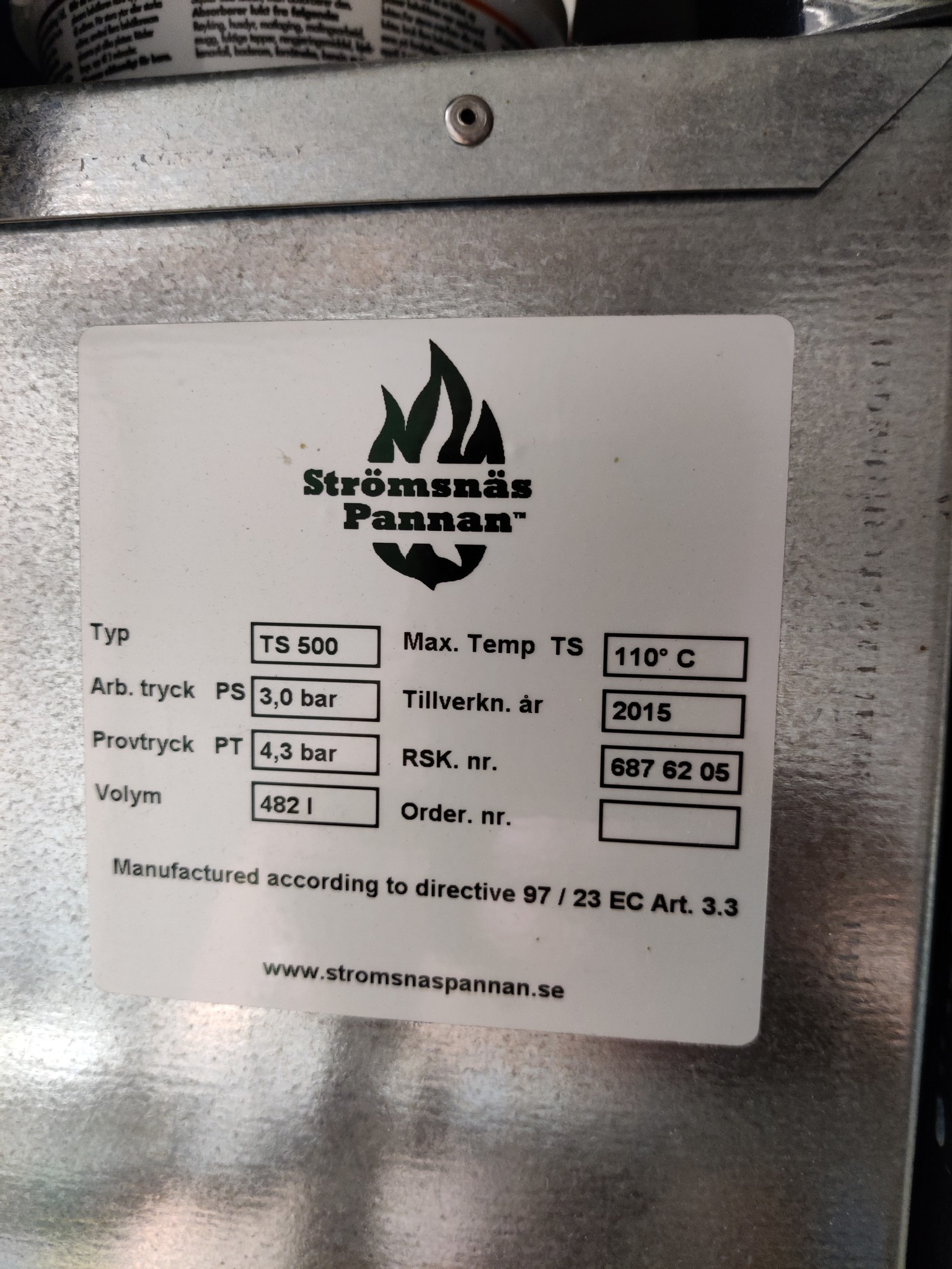

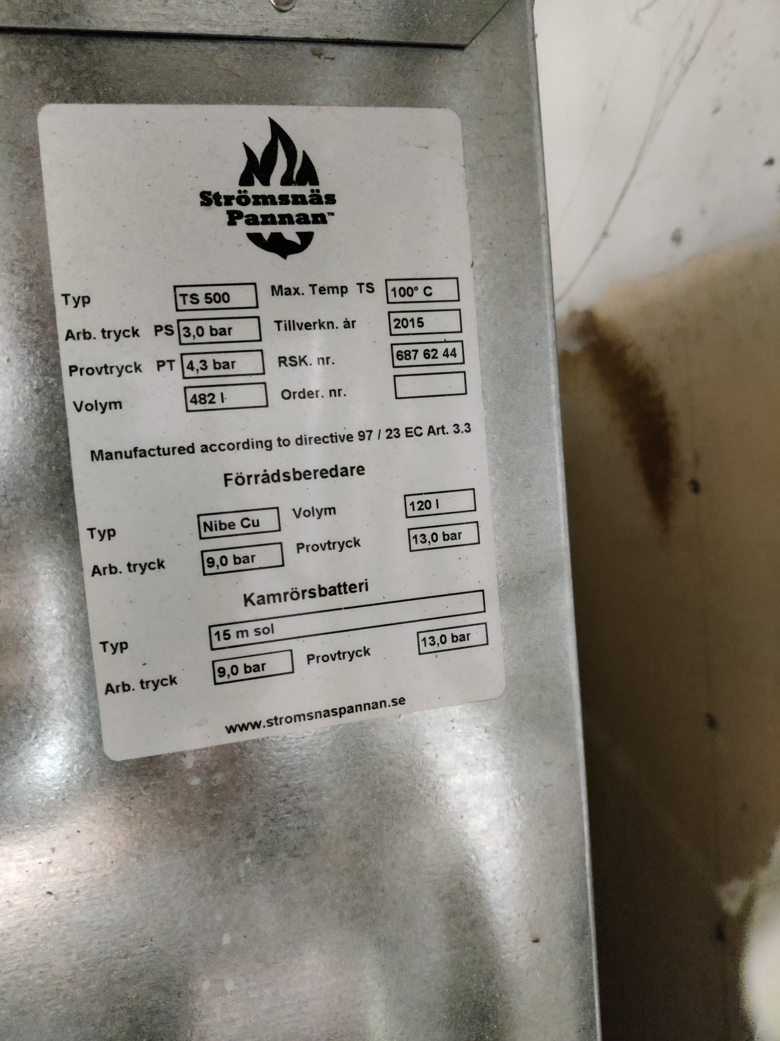

Värme-bank/tank då.
Luft/vatten pump värmer den/dem 2st
Kan även ved-elda i en annan kamin för att värma det vattnet.
2st stora blanka med 482l var enligt skylt.
Sitter temp-mätare överallt vid och på pannan, men hittar inget med tryck nej
OK då är jag med, accar, Hadde du knackat på piggarna så dom inte sitter kvar i nerläge,, kan behövas trycka många ggr på dom för att gå lätt. 4 i drift 2 stängda. är termostaterna på max eller, för att prova kan du ta ett dom fungerar och flytta annan plats och se vad som händer, dessa don pajar ofta i olika fall, om du flyttar kablar mellan ett par don i centralen så vet om centralen är trasig på den utgången, det går att skifta vilt, men märk upp allt först 1 2 3 4 osv
Testat lite mer idag.
Knackat på alla shuntarna igår och idag.
Ställde upp termostaterna på max (45gr.)
Alla öppnade inte så mkt som jag trodde att de skulle göra.
Hade termostaterna på fullt i ca 3h
Hur många mm blått skall det vara när det är helt öppet ?
Blev inte mer synlig slinga i uterummet heller enligt värmekameran.
Om jag lossar shuntarna till uterummet helt, då skall det värma fullt ?
Är det rätt uppfattat?

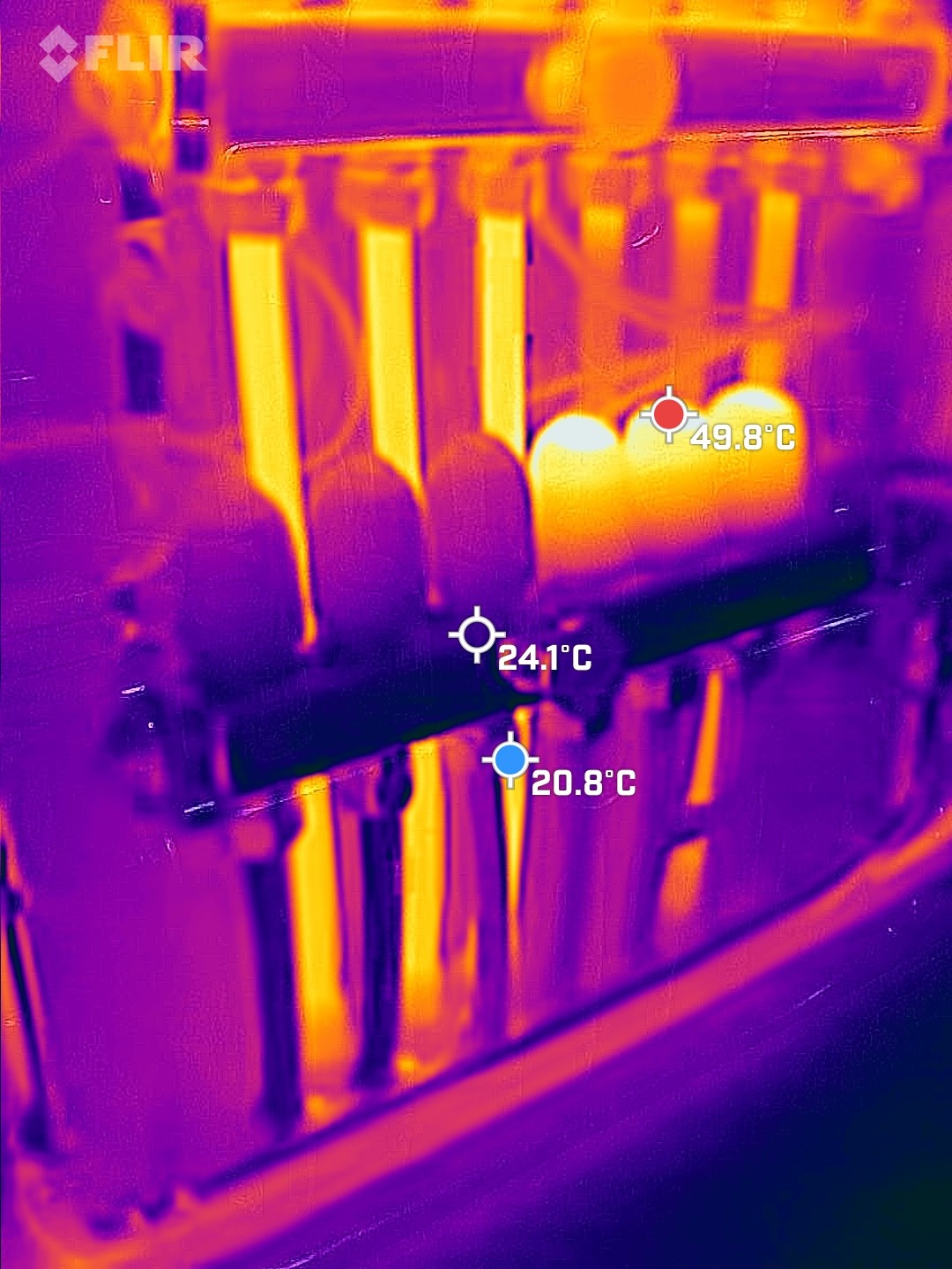

Den bild med värmakameran visar 3 st med fart i . 3 och är ca 4 grader i diff, det är bra. 3 st till höger med lite värme i . 2 st längst till höger, de donen på fotot före är stängda alla andra har en blå markering och dom blir inte högre upp. Sätt upp alla pumpar på max, du har 2 centraler . ställ ner allt på den andra och be om välvilja från ovan att ev luft åker ut. Kan ta någon timma men brukar hjälpa. Prova och kom tillbaka.
Flödesvredet under pumpen är på max sedan innan.
Jag plockade av shuntarna/hattarna på se 3 till vänster, de som är kalla på bilden.
Dessa 3 är kopplade på den Zonen som är i uterummet.
Då borde det ju bli max flöde där nu, eller hur?
Det var så du menade?
Ger det ett par timmar och är om det blir någon förändring.

Är det inte flöde där med mer värme så är troligtvis luft i slingorna, i bland hjälper det med att stänga ner allt utom dessa. Alla termostater sätts på noll , alla element sätts på noll , alla pumpar ställs på max, slingorna tas en och en , sen en bön till ovan on att ev luft går ur.
