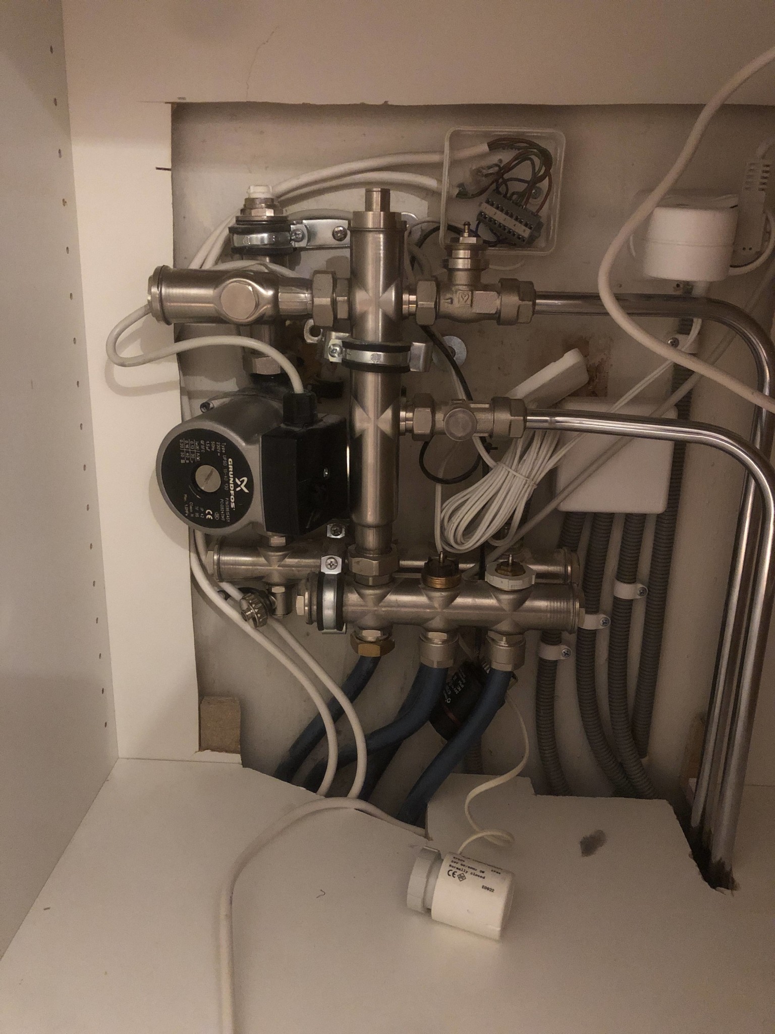

Ställdon & termostat är bortplockade, nippel är motionerad & flexar som den ska, pumpen igång & är på III & rejält varm, systemet är luftat & det sipprar ur vatten om jag luftar mer, men den blir fanimej inte varmt i golvet. Blå rören är kalla, de övriga ljumna.
vad göra härnäst?

Om cirkulationspumpen är väldigt varm skulle jag misstänka att den har stannat.

den är så varm att jag inte kan ha handen på den mer än 2-3 sekunder.. stannat = går att åtgärda el behöver man köpa ny? Är en Grundfos UPS0 15-40

Mm hittade lite & alla kommer fram till samma sak - köp en ny mer energisnål variant. Så det är väl där man landar till slut

Lossa den stora skruven i mitten på pumpen och se om den snurrar.
Med en stor skruvmejsel kan man hjälpa den igång.

Jo och före det första försöket bör man bryta spänningen innan man skruvar loss. Sen slår man på spänningen och hjälper igång pumpen.

En stekhet pump, antingen sitter den fast eller så har den sagt upp sig
Fram med skurtrasan, lägg den under pumpen. Lossa den blanka skruven. Stoppa in en mejsel och känn om den snurrar ( kan sprattla lite i handen så håll inte hårt ) Står den still, så är det ett mejselspår i axeln så man kan snurra på axeln. Har den kärvar så brukar den släppa. Det kan vara fel på kontakterna på fartväljaren. Ett vred på svarta lådan med 1 - 2 - 3 , prova att ändra fart.

Jo det är mer "kontrollerat" att först ha en säkert stillastående pump innan man demonterar skruven och att man sedan motionerar impellern. Sen slår man på spänningen igen och kanske får hjälpa igång pumpen, har man tur så snurrar den på!
Got it, tack för tydliga svar! Testar det
Har fram tills nu provat ställa om 1-2-3 på fartväljaren utan ngn lycka än. Pumpen har nog barfa blivit varmare. Ställde ner den på 1 nu igen & testar imorgon

Snurrar den, annars ingen värme. Det med att stänga av den när skruven tas bort. går hur bra som helst. Inget som är farligt, bara lite skrammel i handen.

Prova med att sätta in en så stor mejsel som möjligt och vrid med en polygrip/rörtång. lite försiktigt .Känn på den om det går. Det är en plastimpeller i den. Det går även att ta bort drivsidan. Stäng alla kranar som finns runt pumpen. sen är det 4 skruv som lossas och du får den i handen. Det kan ha kommit någon flisa/bit som låser impellern.. Du behöver inte ens koppla loss elen på den, bara stänga av.
Skruven verkar vara av ngt fyrkantigt slag, men får inte fäste med ngn bra skruvmejsel och har försökt med diverse mejslar, nycklar & tänger. Blir nog drivsidan isf
