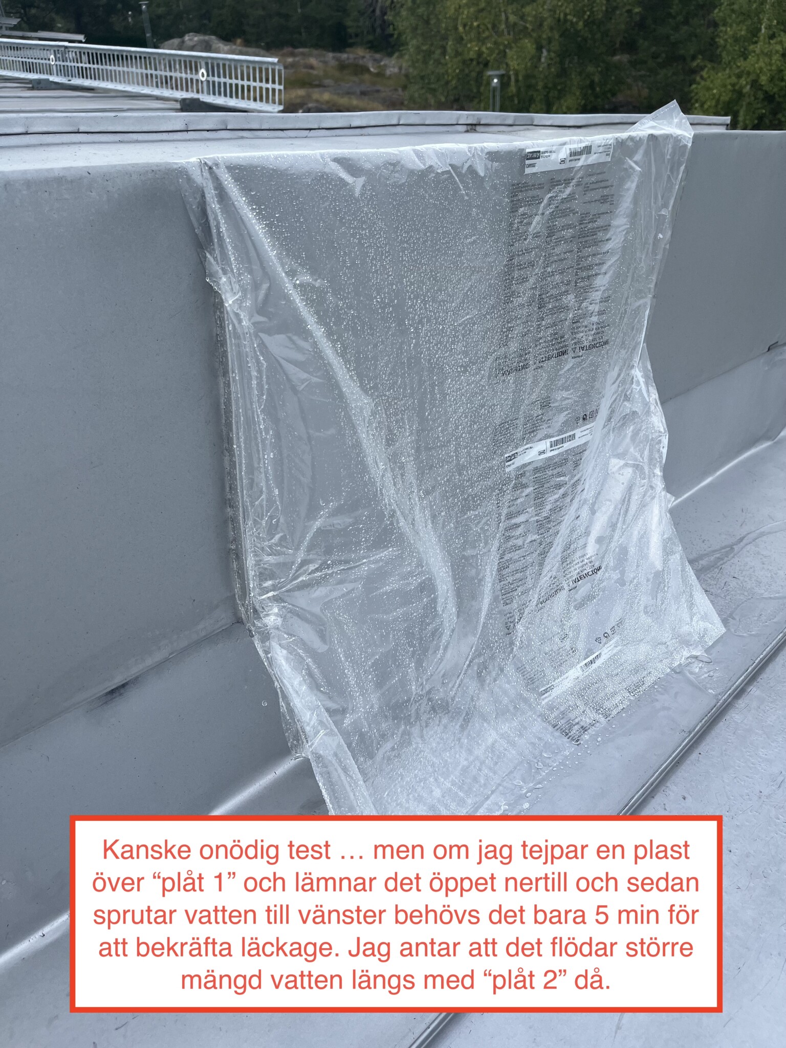

Jättetack för svar!P Plåtsax skrev:
Det känns helt klart som att det rinner bakom haken på plåt nr 1.
För att utesluta att det verkligen inte tar sin in längs med haken (samt att dubbelkolla att mina tidigare tester faktiskt stämmer) så testade jag att tejpa över en plast över plåt nr 2 längs med den stående falsen ner mot den undre plåten och spolade (som vanligt var 10:e sek under 15 min) men både papper och plåten framtill var torra. Så jag utesluter plåt nr 1 helt.
Jag ska testa vidare under morgondagen så som du skriver. Återkommer när jag har lite mer resultat 😀

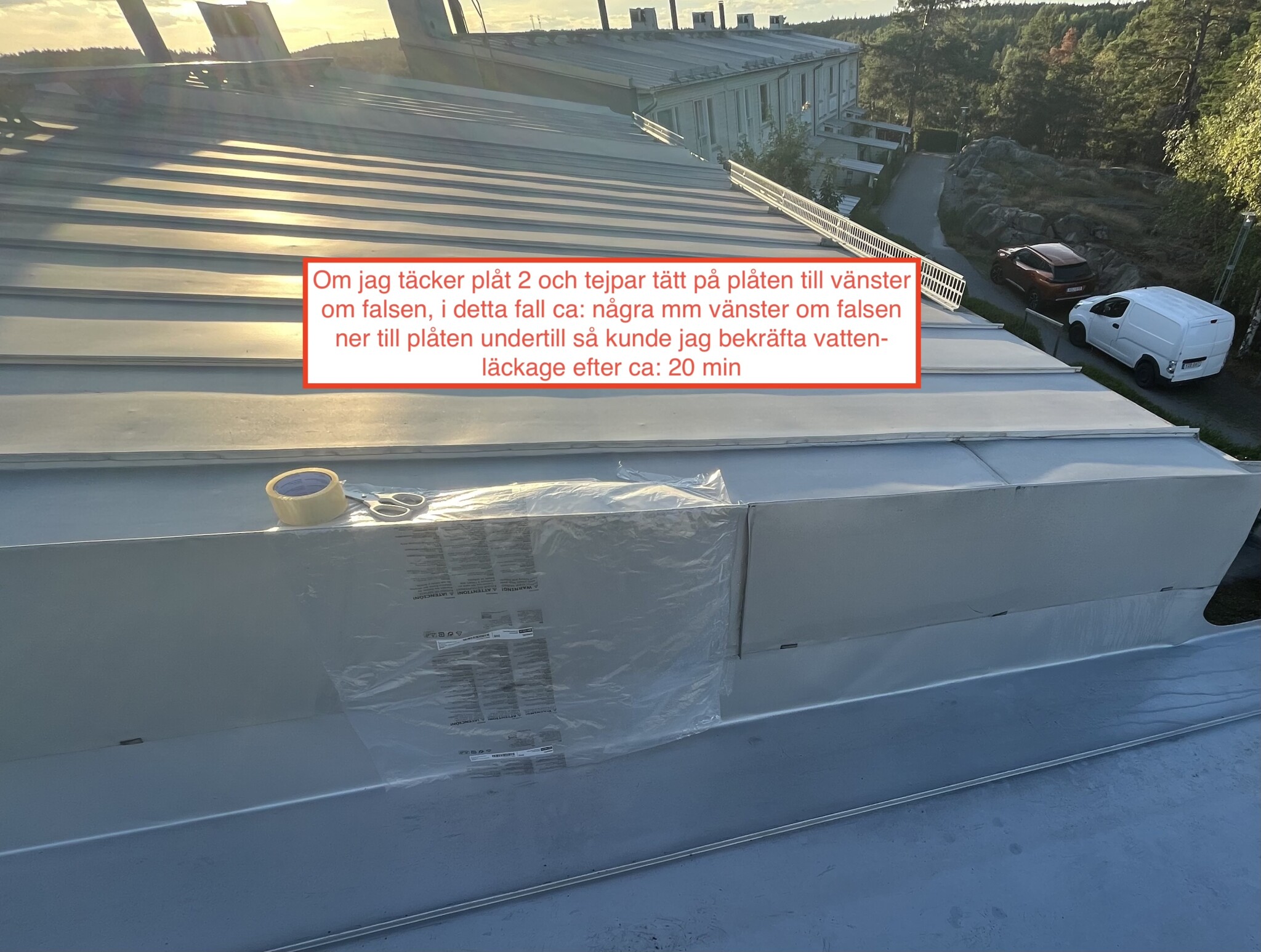

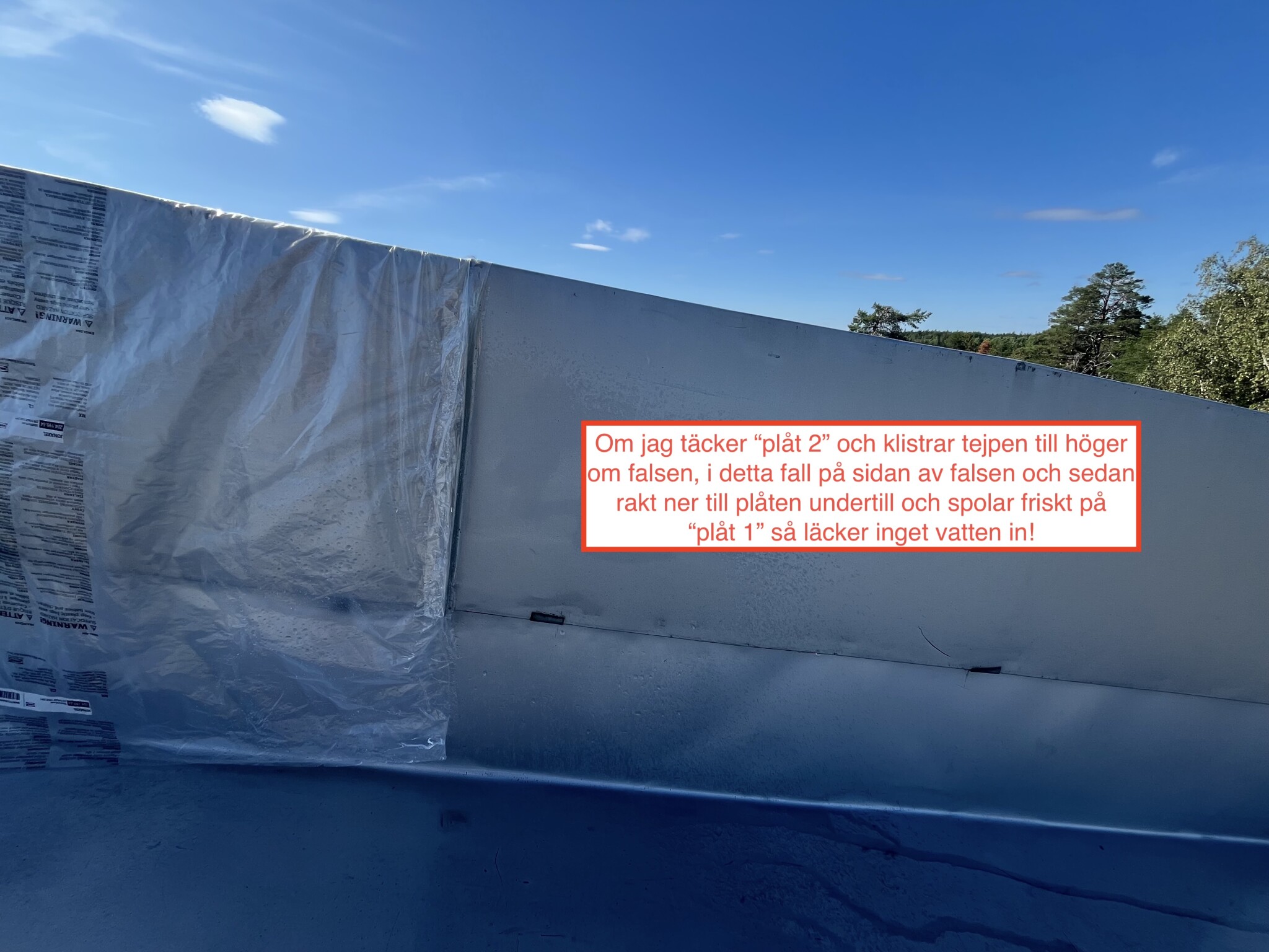

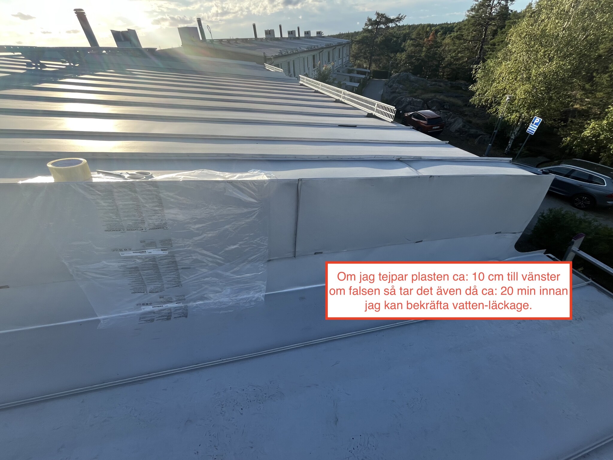

Här kommer en uppdatering! Jag vill vara säker att mina tester är korrekta och vattnet hinner torka så det blir inte fler än 2 tester per dag. (sedan behöver jag dessutom en familjemedlem som kan hålla i stegen)

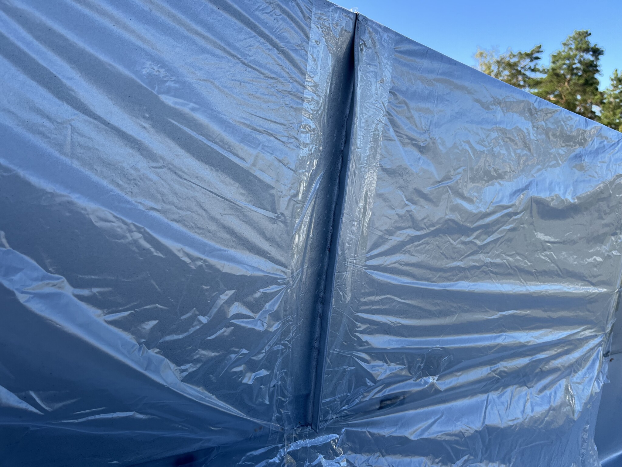

Det är garanterat den stående falsen vid plåt 1 och 2 som är boven! Bifogar några bilder! (jag repeterade t.o.m. den sista testen i tidigare inlägg i hela 30 min för att verkligen kunna utesluta plåt 1)

Men då har du hittat det! Snyggt!
Vill man inte göra om plåtarbetet vilket är kostsamt men ändå kanske försvarbart i längden så är det att börja täta med massa efter bästa förmåga!
Mest troligt behöver du kanske kladda på utsidan av plåten så du säkert bryter det som leder in vattnet i haken men jag tror inte att det blir mer än en ”kludd” precis i trevägs mötet mellan bitarna.
Hittar du fogmassa i transparent eller samma kulör som plåten behöver det inte bli en allt för stor estetisk nagel i ögat 😊

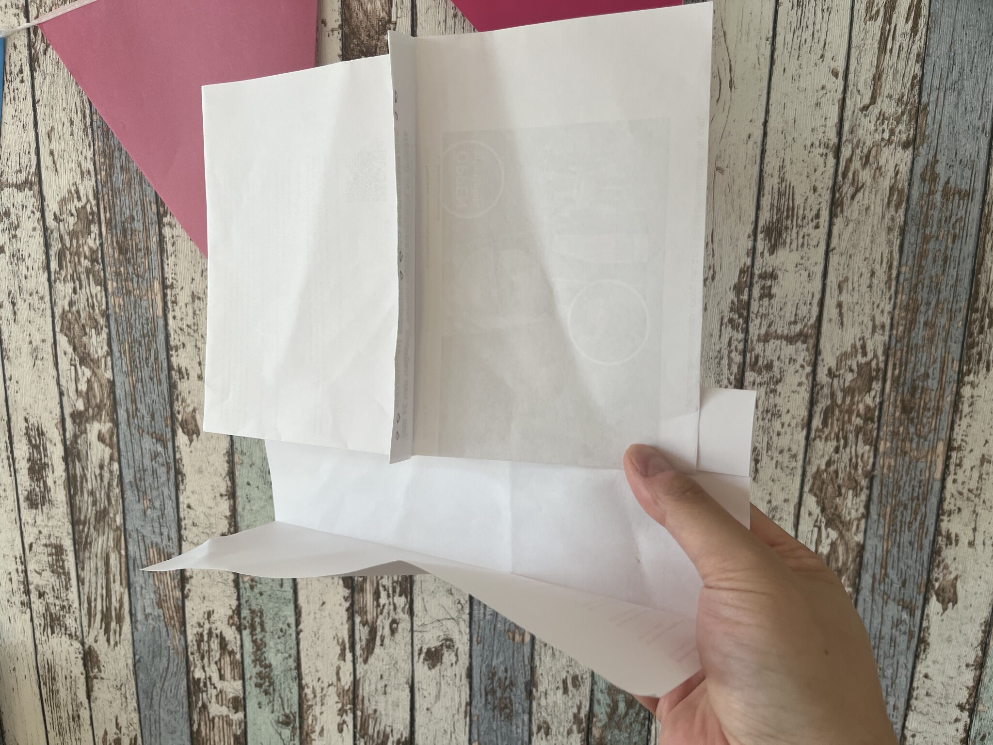

Jag byggde en modell av A4 papper för att förstå hur det ser ut bakom trevägs-mötet och "kände mig relativt smart" innan jag gick på taket igen.

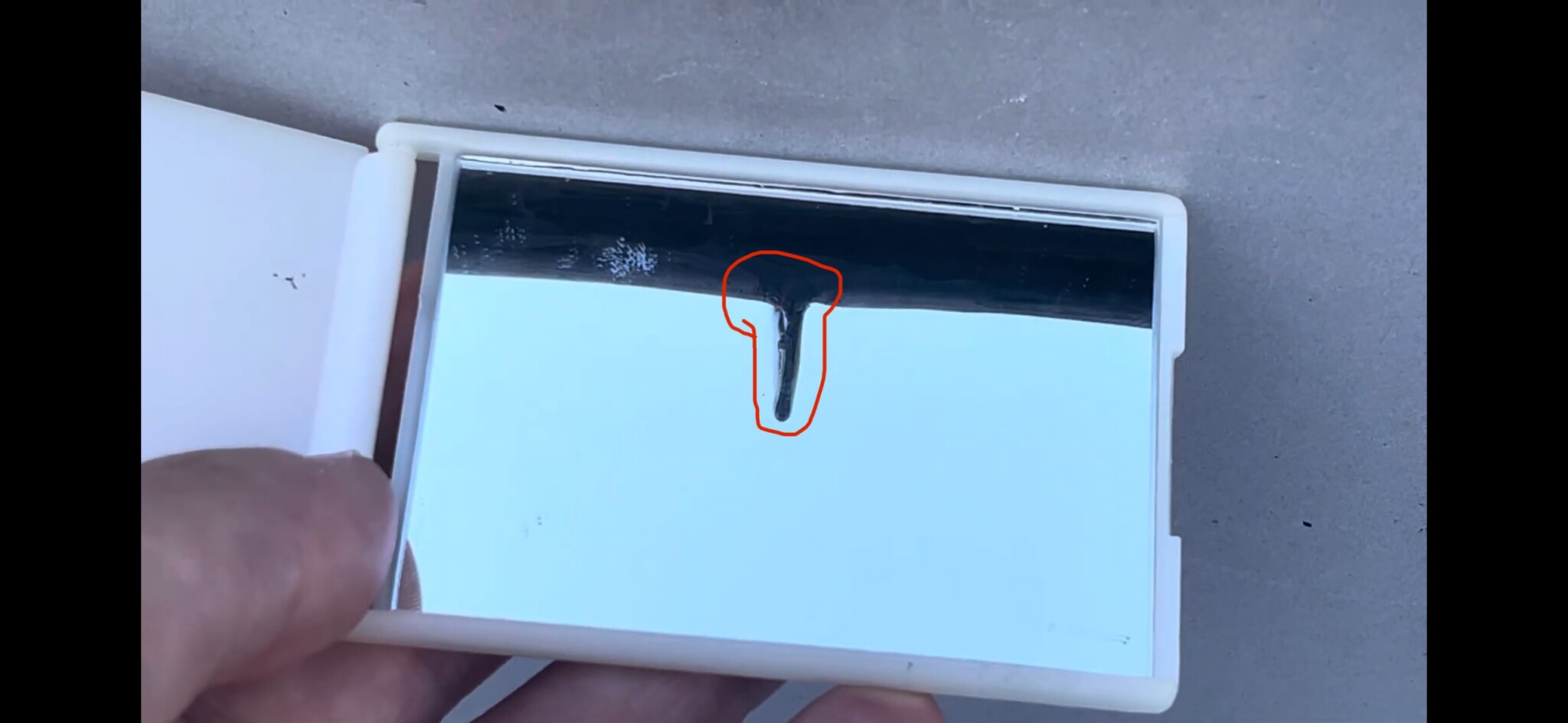

Men så står jag där på taket med spegel och kikar in mellan plåtarna och blir ändå fundersam på hur vattnet tar sig in i haken. Det är mycket Butyl där, plåten är ordentligt ihoptryckt. Är det vattenflödet som på något sätt "trycker" upp vattnet baktill? Det krävs väl ändå en hel del kraft för att vattnet ska ta sig så pass långt upp?
Jag gjorde en film och vore jättetacksam om du kunde kika på den. Jätteledsen att jag är seg.

Men med videon och mer syn på hur det faktiskt ser ut så blir jag än en gång fundersam hur det ens skulle vara möjligt, jag hade nästan hoppats på att plåten var klippt med överlappande hake för det hade enkelt förklarat hur vattnet kunde ledas med, nu är haken klippt i ca 45grader ifrån varandra om jag ser rätt samt att du har lyckats få dit ganska mycket butyl i ”problemområdet”
Du har ju med dina tester ändå isolerat det till det 3vägs mötet då du vid ett test lämnat väldigt lite blottat av plåt 2 och även om det tog närmare 20minuter så kom det till slut vatten på fel sida och vid testerna med mer blottat av 2 så kom det vatten på fel sida på kortare tid.
Blir det inte tätt när hela 3vägsmötet är täppt alltså att inga råkanter av plåten syns då vette tusan alltså 😅 klammern kanske? Allt känns otroligt långsökt bortom just det mötet.
Din pappersillustrstion är perfekt! Så ser det ut under 👍 eller iaf bör det göra
Och hur det ska möjligen kunna ta sig in så är min tanke kapillärt genom det inringande området.
Men som sagt, hade ”hoppats” det såg annorlunda ut för en mer självklar förklaring..

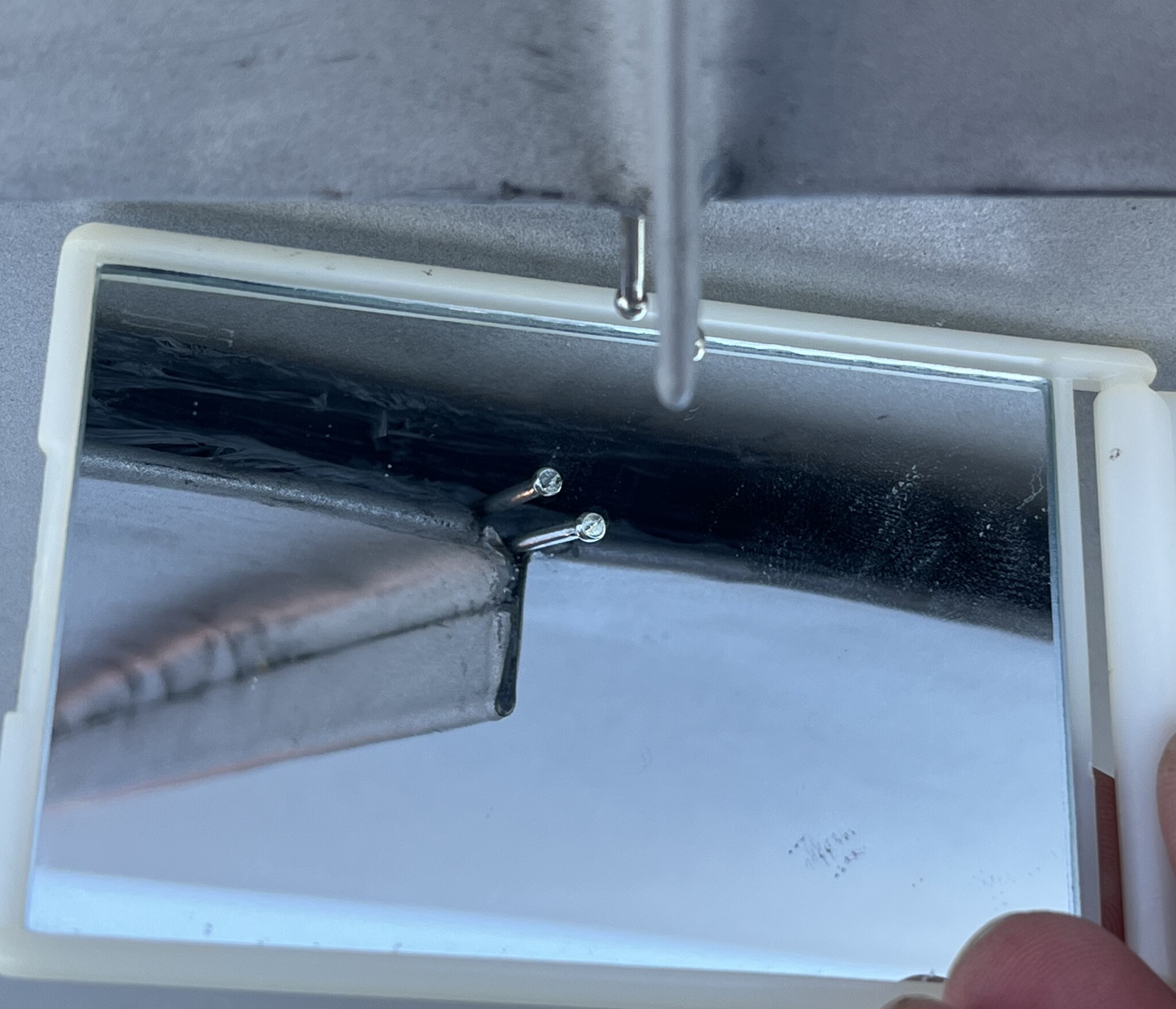

Idag gjorde jag en liten test som gav ett positivt resultat 😆 Jag tryckte in 2 st spikar (1.6x30mm) in i Butylen vid trevägs-mötet i hopp om att vattnet skulle välja att åka neråt och jag tror faktiskt att det lyckades! Jag spolade hela 25 minuter på plåt 2 (hela plåten!) utan att se något läckage framtill! (se bild). Tidigare har jag sett läckage efter bara 5 minuter!
Sedan fick jag "feeling" (så klart) och började spruta oftare och mer koncentrerat både på plåt 2 och halva plåt 1. Då tog det bara ett par minuter tills att jag såg läckage framtill. Jag kill-gissar att spikarna klarade att hantera den vanliga mängden men när jag nu tog i lite extra så åkte en del av vattnet förbi. (jag hoppas verkligen inte att vattnet jag spolade på plåt 1 påverkade något)
Nu när jag troligtvis har lokaliserat platsen så ska jag försöka se om jag kan hitta något sätt (vad som helst) att förhindra att vattnet hamnar på fel sida av plåten. Nästa test blir nog att sätta en större klick tillfällig Butyl just i trevägs-mötet 🤓

Det var inte alls så dumt tänkt med spiken!P Plåtsax skrev:
Med en kniv kommer du säkert emellan stående falserna på plåt 1 och 2 och kan öppna upp det lite för att fylla på ordentligt med smet upp i falsen.
Med rätt verktyg, falstång och falsöppnare hade du enkelt kunna öppna den helt och fyllt på med falstätningsmedel ( vilket de bara måste ha glömt om det är där det läcker )
Den är just till för att bryta fuktvandring mellan plåtarna 😊

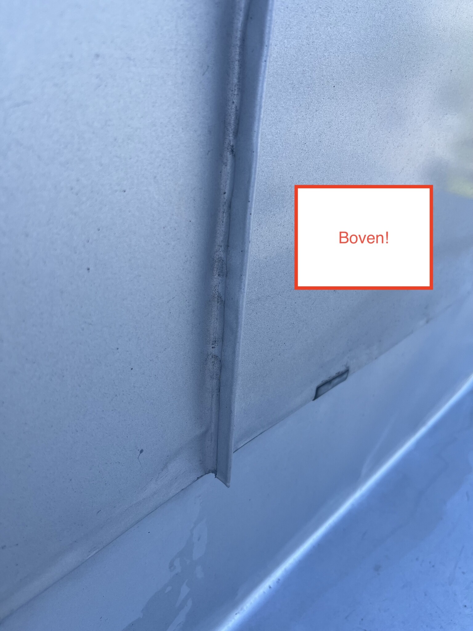

@Plåtsax Nu har jag hittat platsen! Innan plåtslagagen hörde av sig också 😆 Det hade varit pinsamt om han kom hit och pekade ut platsen direkt 🤪 Det tog bara 2 minuter att se vatten-läckaget framtill efter nedan test. Se video nedan:
Snyggt jobbat!
Ja den falsen kändes inte direkt given men den ligger trots allt i fel riktning mot hur vattnet rinner, bättre hade det varit om högfalsen varit på vänster sida och lågfalsen på höger, då hade öppningen som du tänkte klämma till nu blivit åt andra hållet!
Den falsen är väldigt enkelt att täta med rätt verktyg och rätt falstätningsmedel typ runotex eller m82. Stor risk att man inte använt någon medel alls i den falsen då man säker ansett den som väldigt låg risk.
Se till att plåtisen som kommer har med sig sedvanliga verktyg som falsöppnare, falstång samt en tub falstätningsmedel så är det där fixat på 10minuter 👌
