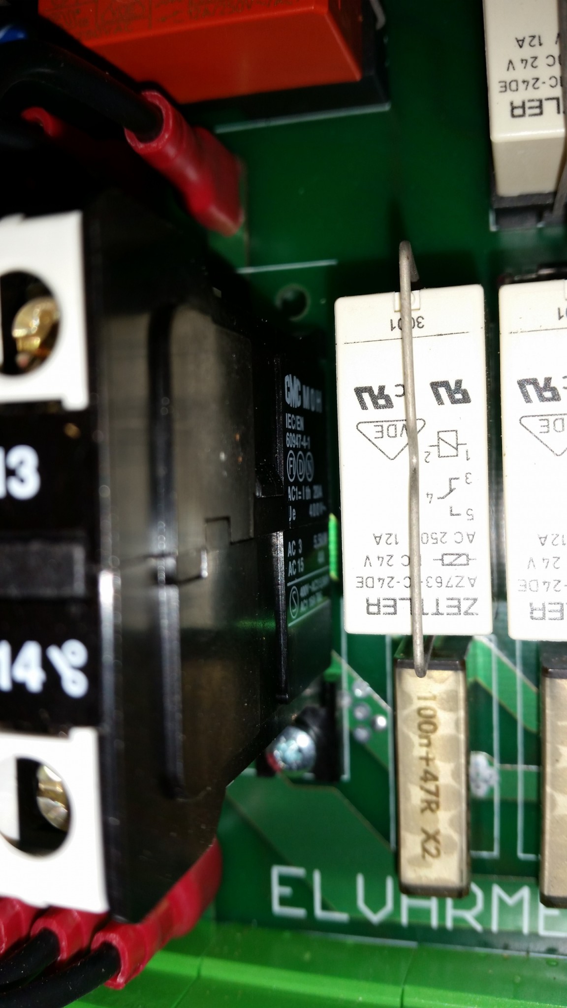

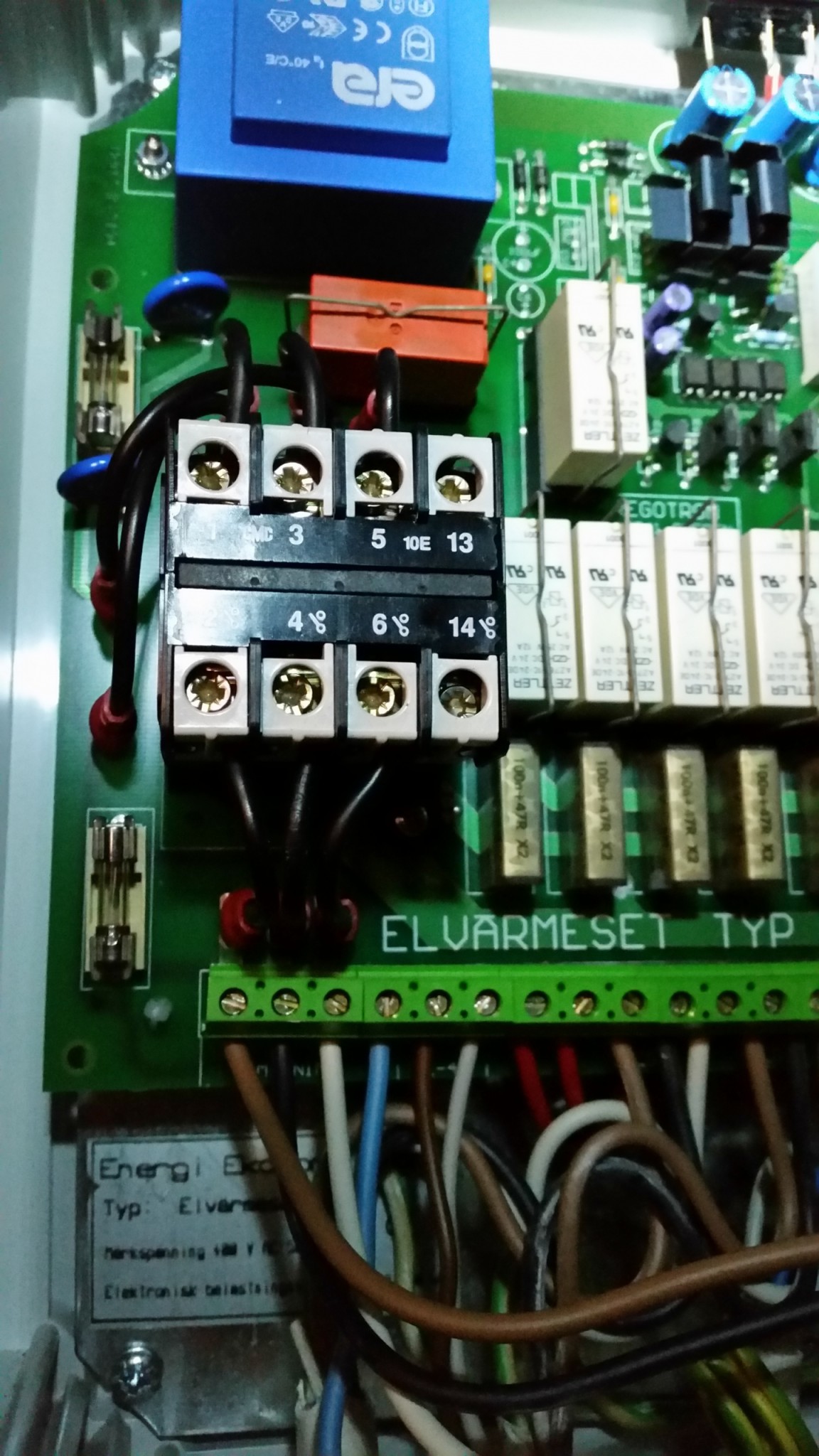

Jag har en Elpatron som styrs med termostat och strömkännare. Den funkar nu inte. Styrenheten är en Elvärmeset typ 2000.
Möter på ingången på den svarta klumpen, där har jag 400 V mellan pinnarna. På utgångarna hittar jag inget. De två säkringar som sitter efter är hela, där hittade jag ingen spänning. Misstänker den svarta klumpen. men vad är det, och är det troligt att den är trasig?
Logiken på kortet verkar inte få spänning. Skall kolla med tillverkare också, men det skall bli kallt imorgon så lite bråttom...
Ha, ringde tillverkaren och fick utmärkt service. Det är en kontaktor, som styrs av en smältsäkring i elpatronen. Efter lite coachning på telefon, mätte jag upp den och konstaterade att den var av. Kommer en ny på posten imorgon, med lite tur.
Tills vidare kan man bygla säkringen...

Jag är inte säker på att jag förstår vad du försöker säga. Säkringen stänger av kontaktorn, som stänger av alltihop. Så den har med styrningen av kontaktorn att göra.
Kontaktorn styr vad jag förstår i normala fall inte patronens olika steg, ytan det sitter separata reläer för det.
Hur menar du nu? Jag förstår att du tycker smältsäkringen styr kontaktorn, då den används som inparameter för att se om kontaktorn överhuvudtaget skall dra. Men du kan väl ändå inte mena att smältsäkringen är den enda parametern som styr kontaktorn? Du skriver ju själv att det finns termostat och strömavkännare?-MH- skrev:
Som jag skrev, kontaktorn bryter strömmen till styrelektroniken och patronen. Då kan man kanske dra slutsatsen att kontaktorn inte används för att reglera av/på av de olika stegen på patronen. Det finns en mängd relä som reglerar värmestegen av/på medan kontaktorn alltid är dragen. Styrelektronik som stänger av strömmen till sig själv är sällan en bra idé.
Så förstod jag av beskrivningen jag fick av tillverkaren/konstruktören. Har inte sett schemat själv, så jag är bara 99% säker. Min uppfattning som elektronikkonstruktör är att den här styrningen är rejält byggd.
Jag undrar om du inte har missuppfattat konstruktionen, om det inte är så att det finns en separat kontaktor som du inte nämnt någonstans. Annars finns det ingen kontaktor som styr elpatronens till/frånslag och det verkar inte speciellt rejält byggt i så fall.
Smältsäkringen kan ju bryta strömmen till både kontaktorns styrsignal och styrkortet, men det betyder inte att kontaktorn inte används för styrning av elpatronen, om det är en patron av någorlunda effekt.
