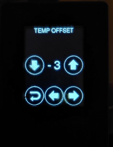

1: temp offsetJesperKn skrev:
Har en KMP "lilla frö" från 2022, som jag har kört ca. 100 säck pellets igenom. Har 2 fel på den:
1) Temperaturavläsning på styrdosan säger ungefär 4-6 grader över vad som faktisk är i rummet. Vi uppmärksammade detta första gång i slutet av September, när vi började dra igång den igen efter den stått stilla hela sommaren. Förra eldingssäsong fungerade den bra. Som workaround har vi ställt upp måltemperatur till 30 grader, då fungerade den bra igen.
2) I dag får jag "Draft error" när jag prover starta. Ser att glödaren börja glöda, och hör att drag lådan börjar snurra. Men intern fläkt går inte igång, och pelletsskruven snurrar inte. Skruvade av sidorna för att titta till det hela; Fläktbladen snurrar fritt, men om jag kollar med spänningsmätare är det inget liv i transformatorn bredvid fläkten.
Någon som har tips innan jag ringer efter servicetekniker?![]()
Har du tittat på temp offset i service menu?

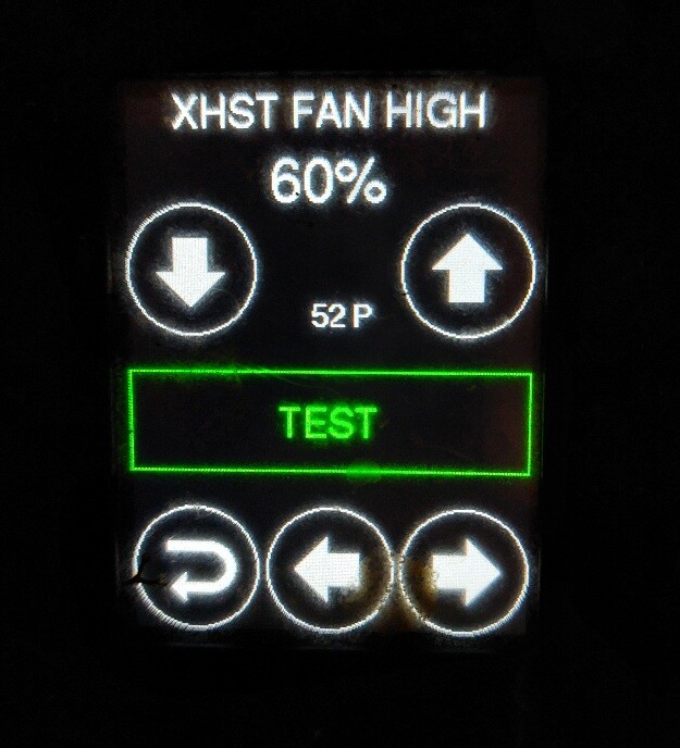

2: exhaust fan (high)
Har du kört test på xhst fan?
Vilket undertryck kommer det upp till?
Brukar ligga högre, när den är igång på riktigt, då rökgaserna är varma.
Jag gissar på drag lådan. Har du rengjord drag fläkten och sotat rökröret?
Annars kanske dörren, eller glaset är lite otät.

Tack. Ska titta på temp offset och se om det går att fixa temperaturavläsningen. Och din diagnos va helt precis - draglådans fläkt.H he-peter skrev:1: temp offset

flamemax: 410c
temp offset: -2 (har precis ändrat från 0)
kan hända att flamemax är på default värde, och det kan ha påverkat temp offset isf. Nu vet jag och kan hålla koll. Tack

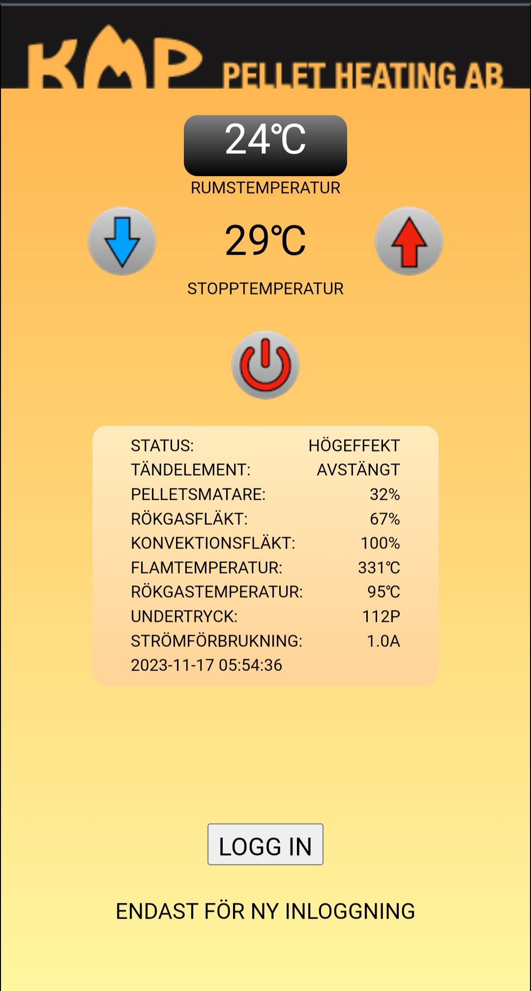

Bra tråd. Ska försöka bidra. Temp-mätningen i brännkammaren la av, så jag fick stänga av min Lilla Frö. Öppnade sidoplåtarna och märkte att ledingarna från temp-givaren vid styrkortet var spända som fiol-strängar. Klippte upp den bruna skydds.strumpan en styv dm och drog om ledningarna sä de låg i mjuka bukter. Sedan dess har kaminen gått bra och temp-mätningen robust.
Nu en fråga: Undertrycket i brännkammaren har gått ner från 90P till 60P. Glaset har inte blivit svart, bara flygaska.Sotade rökröret och putsade fläktvingarna i drag-lådan. Undertrycket ökade till 70P. Behöver jag bry mej? Luftläcka? Nya packningar? Bränd mos-fet?
Nu har jag hittat rekommenderat undertryck i brännkammaren för hög-effekt i ett gammalt dokumenent: https://se.search.yahoo.com/search?fr=mcafee&type=E210SE1357G0&p=Drag+fläktstyrd+rökgaskanal.
Rekommendationen var 65->70P.
Så då är nog allt som det ska vara. Vidare har jag lärt mej hur lågorna ska se ut och tittar bara på dom då och då.
