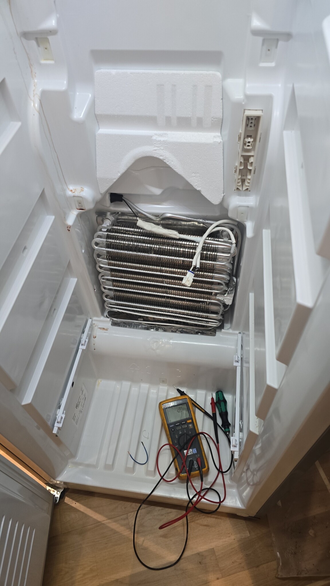

Har problem med mitt electrulux frys eue9000x.

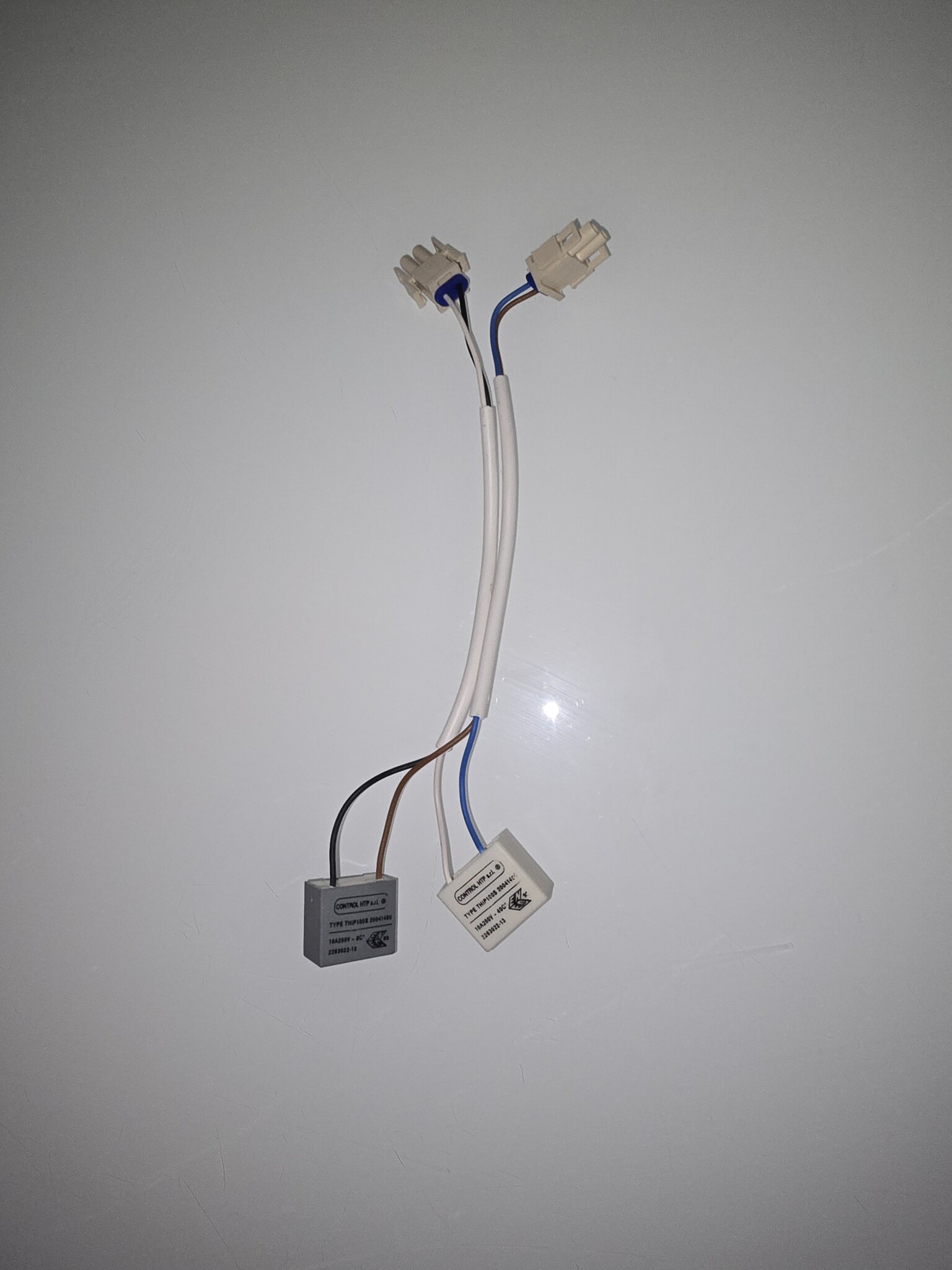

Kompressorn hörs men går inte riktigt. Har mätt mellan polerna på kompressorn och de visar 10ohm. Jag har även spänning ditt.
Min fråga är hur mäter jag termostaten är det inte den som triggar igång kompressorn. Jag har inga värde alls på termostaten.
Lägger jag multimetern på signal piper den mellan blå och vit kabel. Annars inget motstånd alls.
Värmeslingor är 330ohm

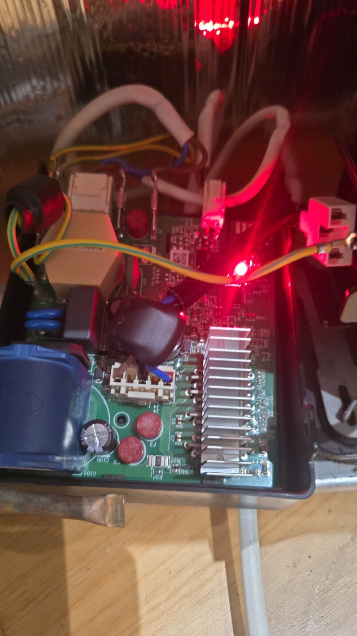

Har även öppnat upp kretskortet en röd diod lyser är det normalt ?
Tack på förhand
  • Två elektriska kontakter med kablar mot en ljus bakgrund, del av en diskussion om Electrolux-frysproblem och termostatmätning.
  • Öppen frys med avfrostningselement synliga, multimeter och testkablar ligger på golvet framför frysen, relaterat till felsökning.
  • Kretskort med röd diod som lyser, omgiven av kablar och komponenter, relaterat till Electrolux frysmodellen EUE9000X.
