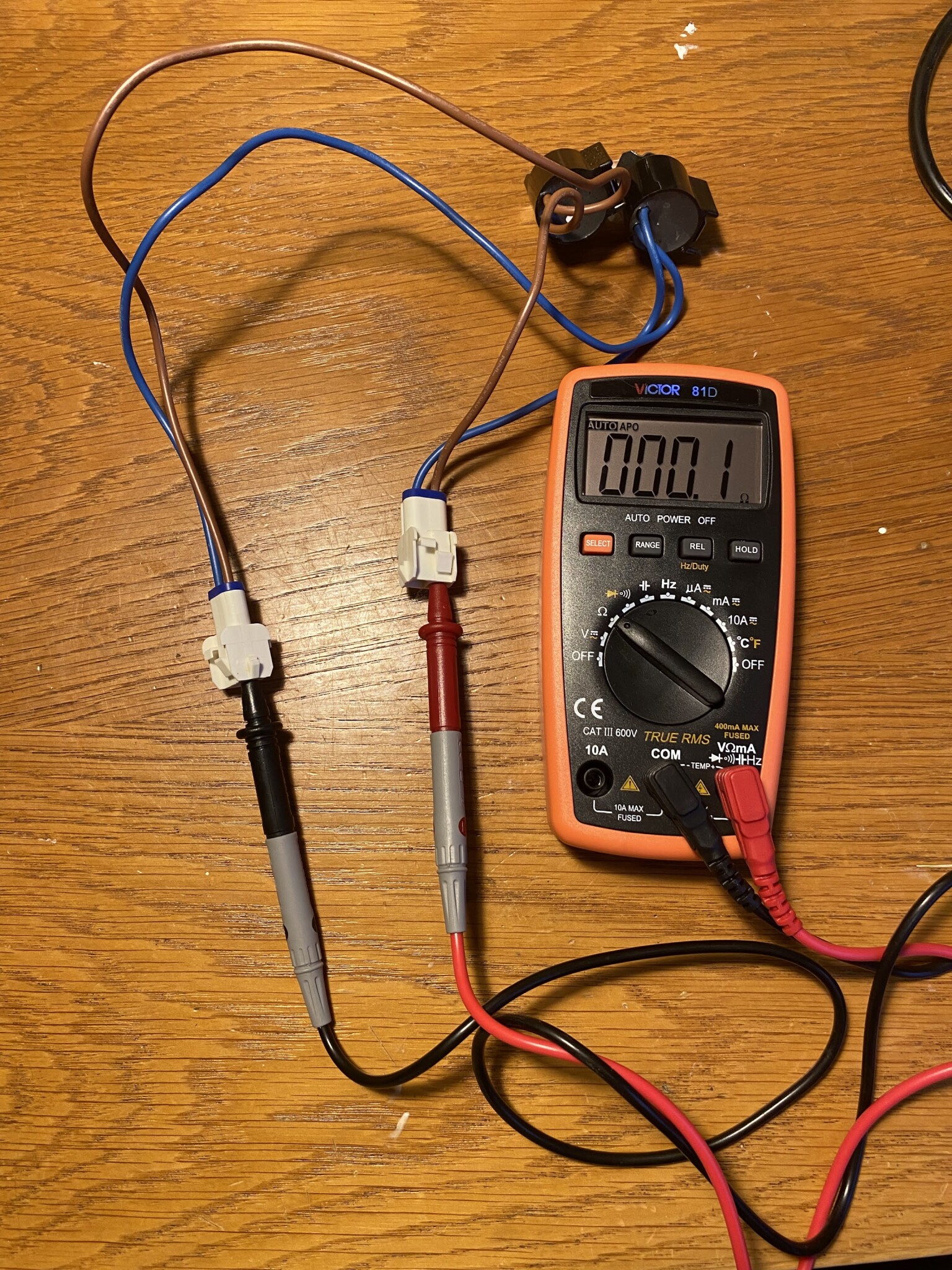

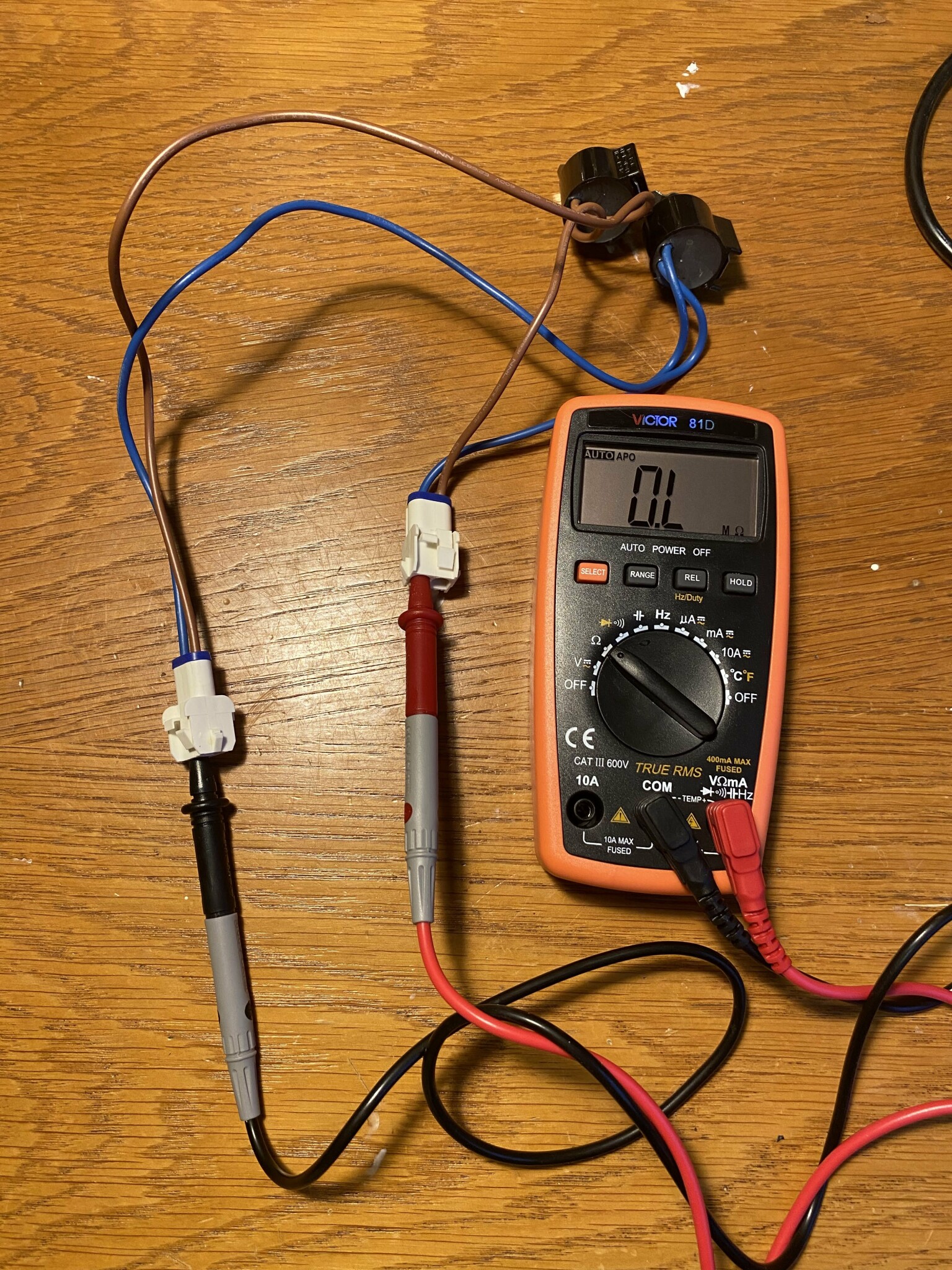

Har monterat isär kylpaketet i toppen och hittat vad jag antar är en komponent som kallas "överhettningsskydd" på hemsidan. Det är två termostater som är ihopkopplade via två kontakter. Har mätt på dem och den ena ger utslag 0 Ohm och den andra ger oändligt värde:
[bild][bild]
Jag misstänker att den som visar oändligt värde är trasig?

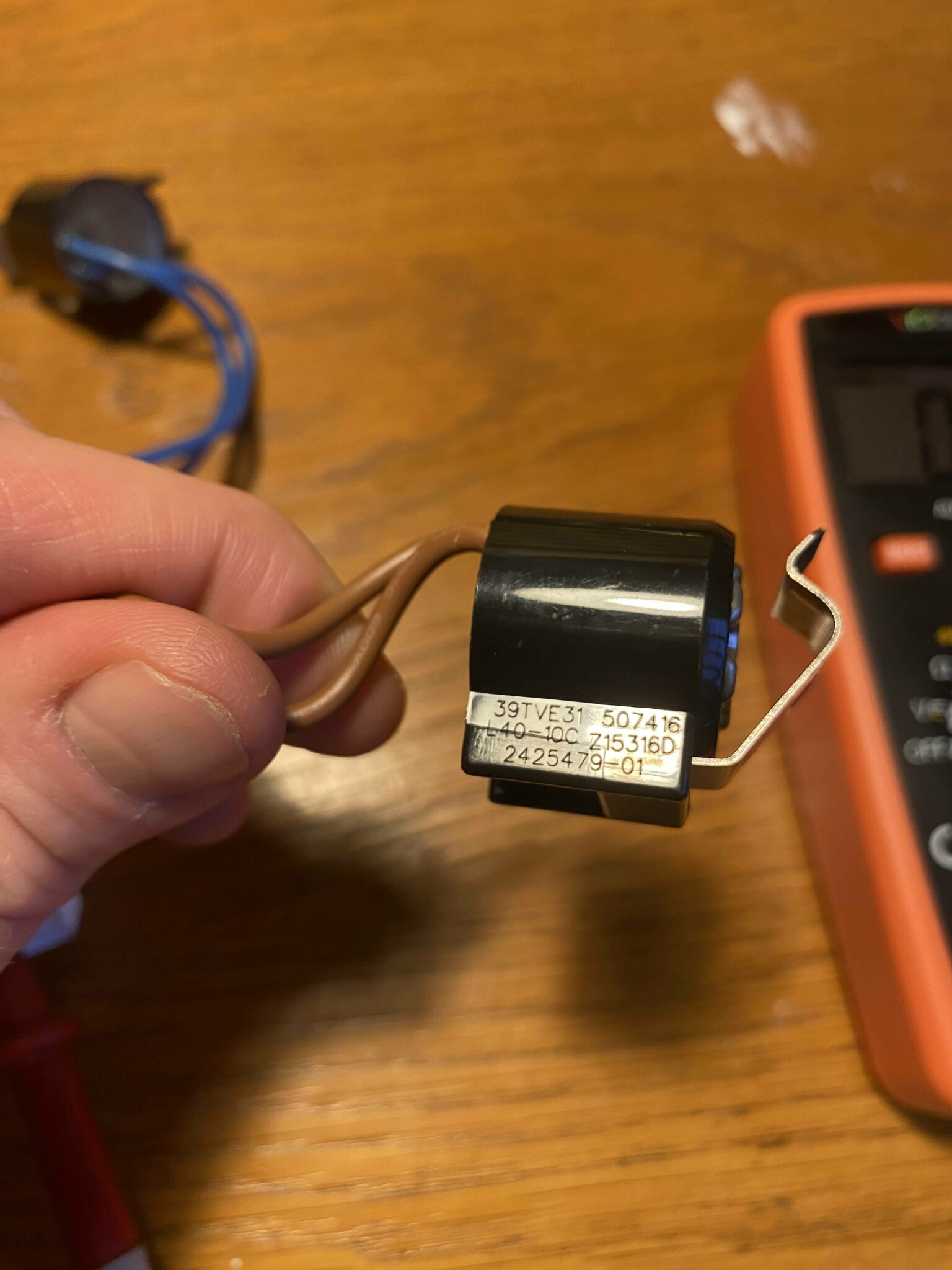

Den har samma nummer som står på de båda komponenter jag har mätt på:
[bild][bild]

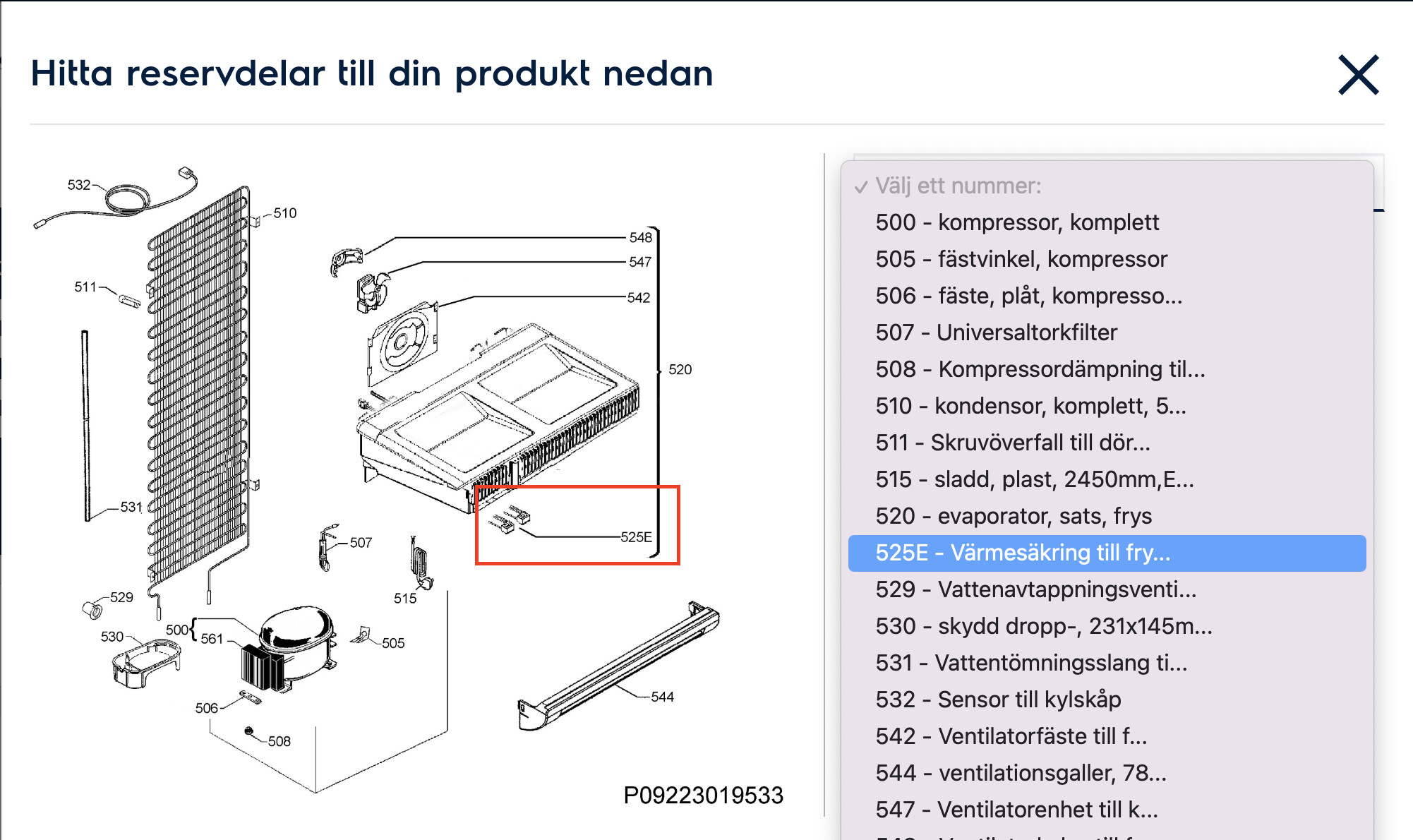

Men i sprängskissen för frysskåpet finns inte denna produkt med, där finns bara en som heter "värmesäkring till frysskåp" med ett annat nummer:
Gör jag rätt i att beställa den som heter "överhettningsskydd" och satsa på att den löser problemet?
det kan vara fel i dessa men den ena skall sköta avfrostningen och den andra att det inte blir så varmt att saker och ting smälter
så i rumstemperatur kan de visa dessa värden
dvs +8C resp +40C

rimligt värde ja
du lär med samma rumstemperatur få samma värden på de nya.
du måste ha lägre än +7 resp. högre än +40 för att få ombytta värden

men det är den exakta omslagspunkten som är viktig, en grads glidning på 7gradaren kan medföra en dålig avfrostning
electroluxaren skrev:
och på elementet
