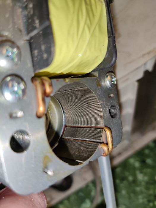

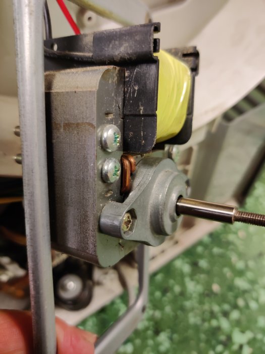

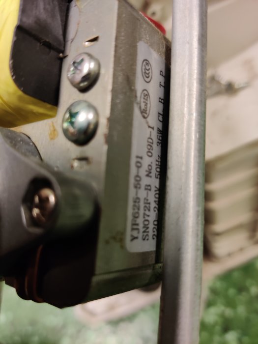

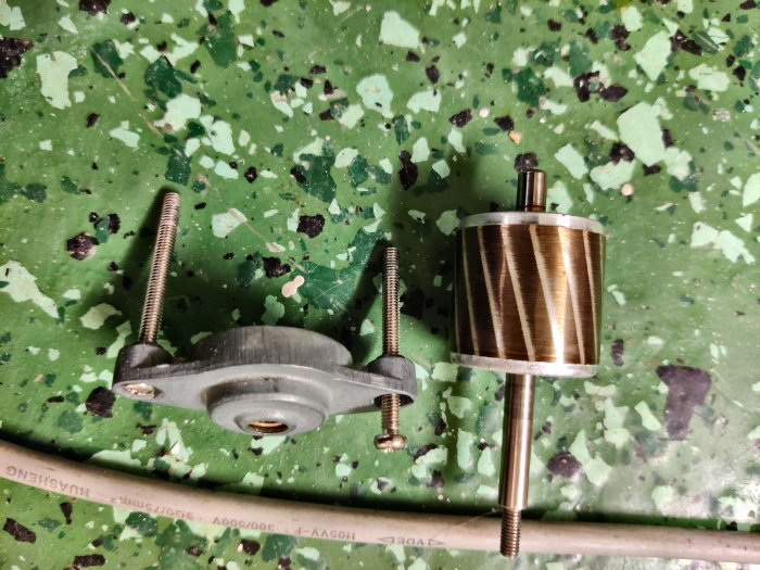

Fläkten i avfuktaren har slutat fungera och jag skulle ge mig på att se om den går att laga. Tänkte först att det kunde vara slitna motorkol som kunde bytas, men det verkar vara en motor utan kol (se bilder). Så nu är jag tacksam för tips på vad som kan vara fel. Motorn får 220v in när jag sätter igång avfuktaren och rotorn går att snurra utan motstånd.

Blir inte motorn varm trots full spänning så är det säkerligen avbrott i själva lindningen eller i ett ev. överhettningsskydd.

Den följde med i köpet av en sommarstuga, det är en Coolix "manufactured for Jula" (model JDN-10DMN3). Den finns inte i Julas sortiment längre så det lär nog vara lönlöst att kolla med dem. Det framgår inte var den är tillverkad men Kina är väl inte otroligt.

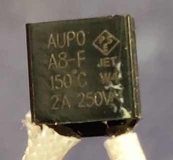

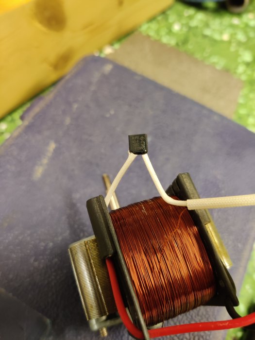

Jag kan ju liksom inte ge mig, så jag lindade bort tejpen från spolen och där i början hittade jag en liten komponent (se bild). Det verkar vara kortis i komponenten och om jag mäter resistansen i lindan efter komponenten får jag 61,8ohm. Vad gör den här komponenten? Kan det vara den som är paj?
