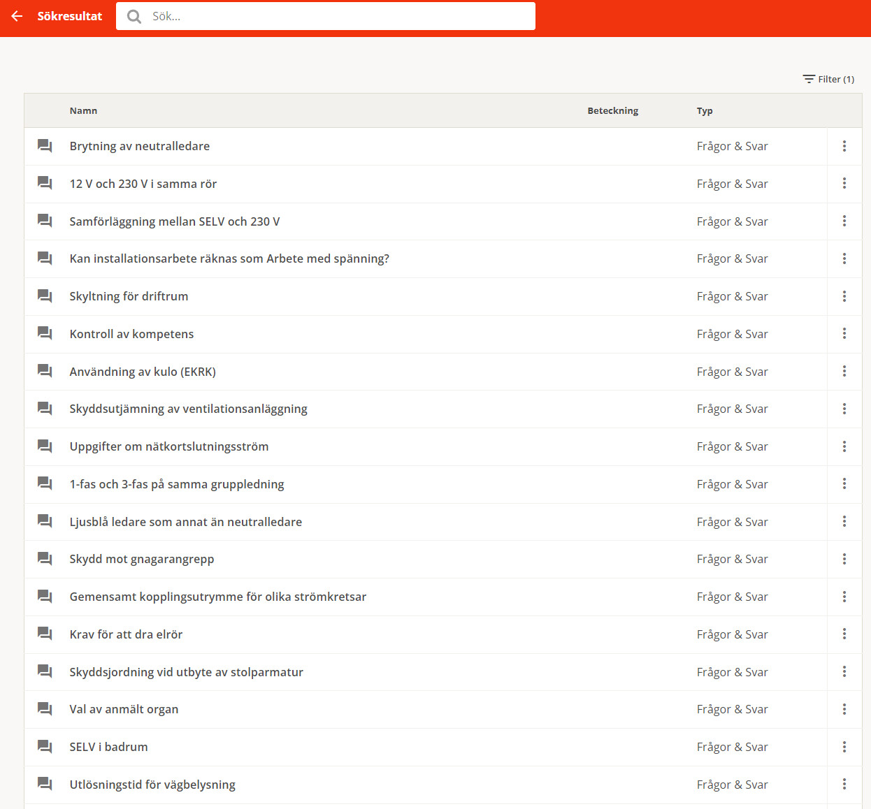

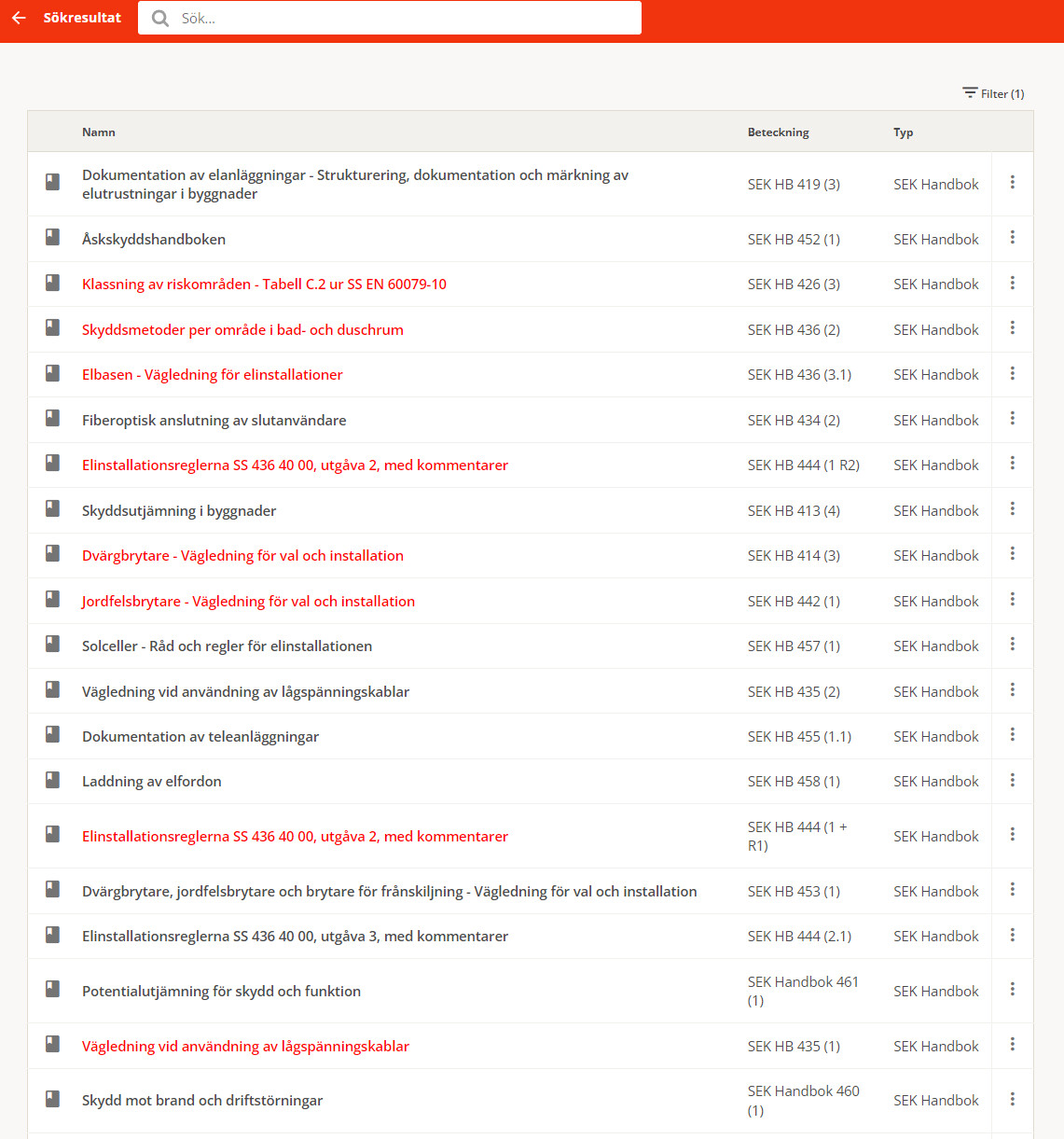

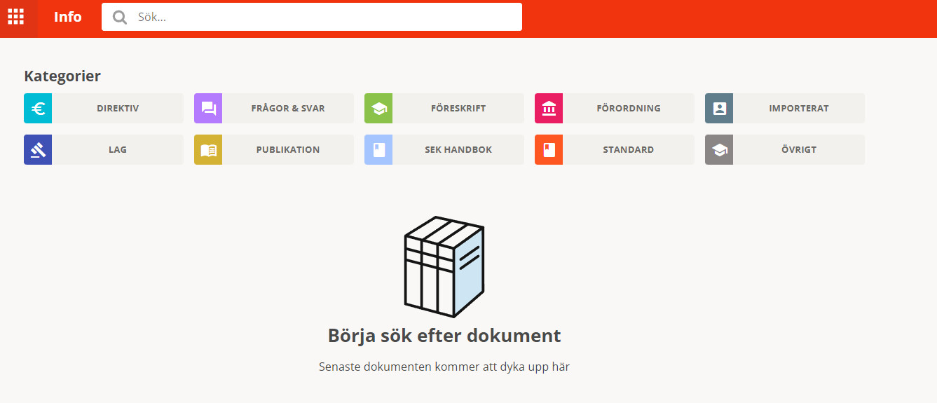

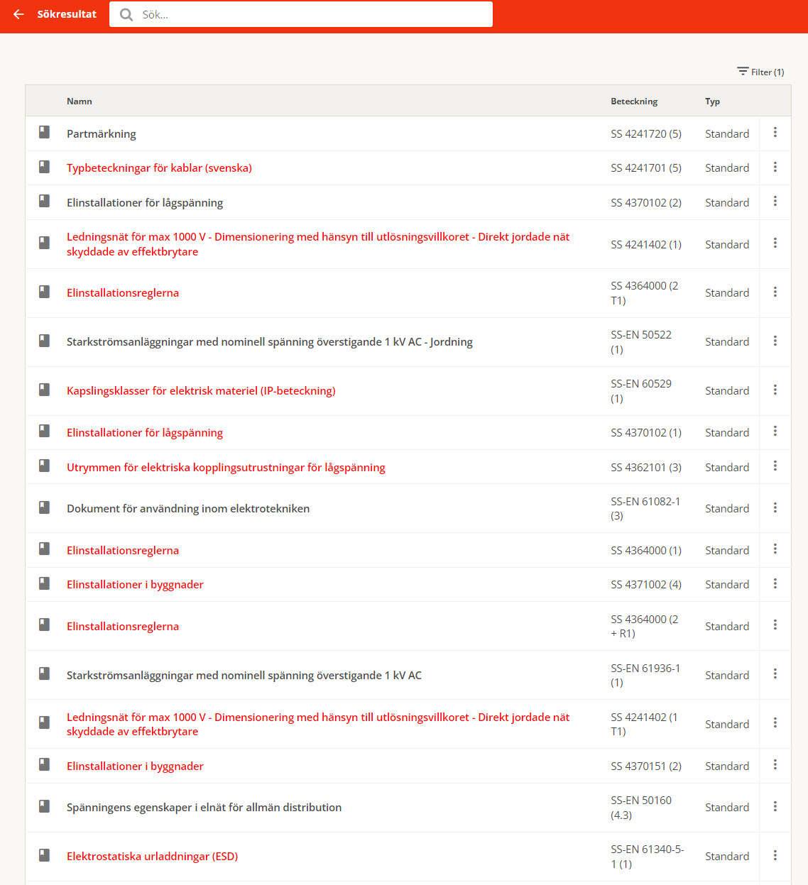

Vad söker du på El-vis?
Du går in på info. Sen vilken kategori så har du allt där. Är det den gamla programversionen du har?
Över lag ganska dålig sökfunktion. Enklare att bläddra. Bäst var det för 10-15år sedan. Då fanns det något liknande en filstruktur på det hela. Men det var inte grafiskt lika snyggt. :/
