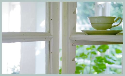

Vi har sk hyllstegar i vitrinskåpen i vårt nya kök. Till vår stora fasa så går det inte att sätta hyllplanen bakom spröjsen utan de sitter mitt på glasrutorna. Nu påstår vår köksleverantör
" Hyllstegar går inte att konstruera så de får en jämn fördelning och samtidigt passar bakom spröjs.". Detta stämmer väl inte? Det handlar ju om ren matematik! Nu vill de istället
"att montören tar den flyttbara själva bärande listen och sågar den jämn i ändarna, sen sätter han fast den i ett låst läge så de parerar bakom spröjs." Jag misstänker att de har skruvat fast stegarna via baksidan på skåpen och därför måste plocka ner skåpen för att skruva av dem. Ett jäkla jobb med andra ord. Vad säger ni om detta?
Bilden är taget från ett helt annat snickeri och har inte med sa
ken att göra, utan är bara en bild på hyllstegar, så att ni förstår vad det är jag menar!

Det är klart att det går att anpassa efter spröjsen. Man behöver bara mäta hur långt det är mellan spröjsen för att kunna räkna ut det. Sedan kan man bestämma hur många avsatser man vill ha imellan. Är det från ett snickeri som tillverkat det hela eller är det en av dom andra köksleverantörerna på marknaden.

Det kan ju vara så att de har olika luckor så att spröjsen hamnar olika beroende på luckvalet och de menar nog då att de inte tillverkar stommar och stegar olika beroende på vilken lucka som ska sitta på skåpet.
Samma som de som kör med normal hålbild och hyllbärare.
Ibland hamnar det rätt men lika ofta fel.
Det är ju standardmått på hålbilderna i stommarna.

Är det bara en horisontell spröjs på luckan? Ligger hyllan på nånting som vilar i hyllstegarna? Om det är fler spröjsar, och indelningen i hyllstegarna är gjord så att alla hyllorna hamnar bakom spröjsarna genom att stegarna justeras i höjdled, så bevisar väl det att de räknat ut delningen på stegarna, men monterat dem för lågt (eller för högt). Om det bara är en spröjs, kan man ju ta en hyllstege med vilken indelning som helst, och passa in i rätt höjdläge. Omdu kan hålla hyllan på rätt höjd med händerna. Alltså mellan "jacken". Då är det väl möjligt att tillverka hyllbärare som är i rätt storlek mellan "jacket" och hyllan.
Det är bara horisontell spröjs på luckorna, då det är pardörrar i varje vitrin. Hyllan ligger på pinnar som är instuckna i hyllstegarna. Det är fyra rutor i varje lucka, dvs tre spröjs. Den mellersta hyllan ligger i linje med den mellersta spröjsen, men inte de övriga två som ligger antingen för högt eller för lågt.
Men då är det p.g.a. att de inte kan göra egna måttanpassade hyllstegar och det är det de menar.
Det löser man genom att anpassa höjden på "pinnarna" mellan hyllstegen (den som hyllan ligger på)
