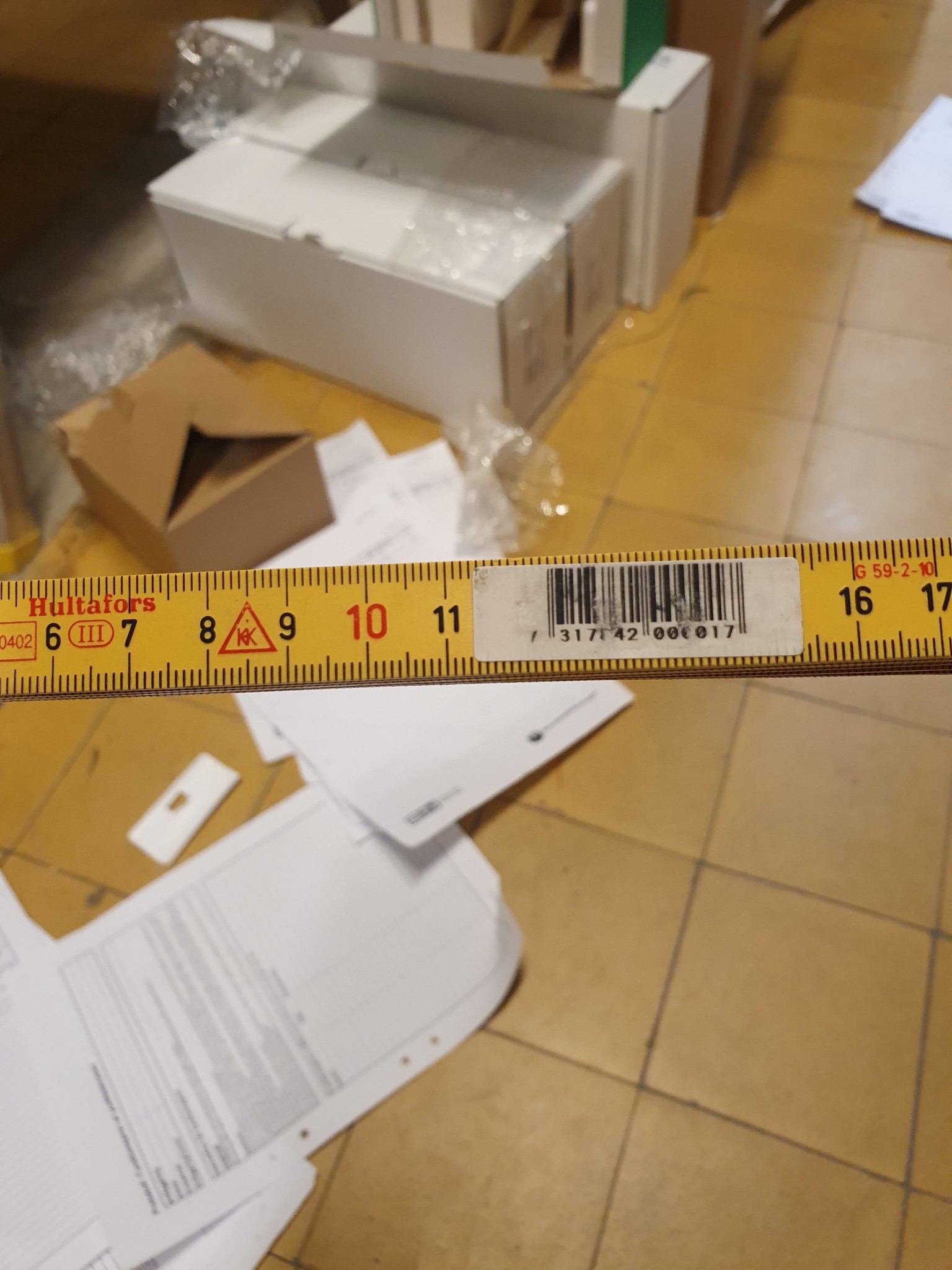

Tumstock märkt med Hultafors på ett golv med öppnad kartong och förpackningsmaterial.
Även hultafors har jobbiga stickers

Allt som oftast när man köper verktyg. Nu senast en tumstock. Så har de klistrat prislappar, etiketter eller annat så att det krånglar till användningen. Det finns dekaler med lättavtagbart klister men det verkar man inte vilja använda. Världsligt men irriterande! Håller ni med eller är jag bara en surgubbe?
Jag håller med, och du är en surgubbe. ;)
