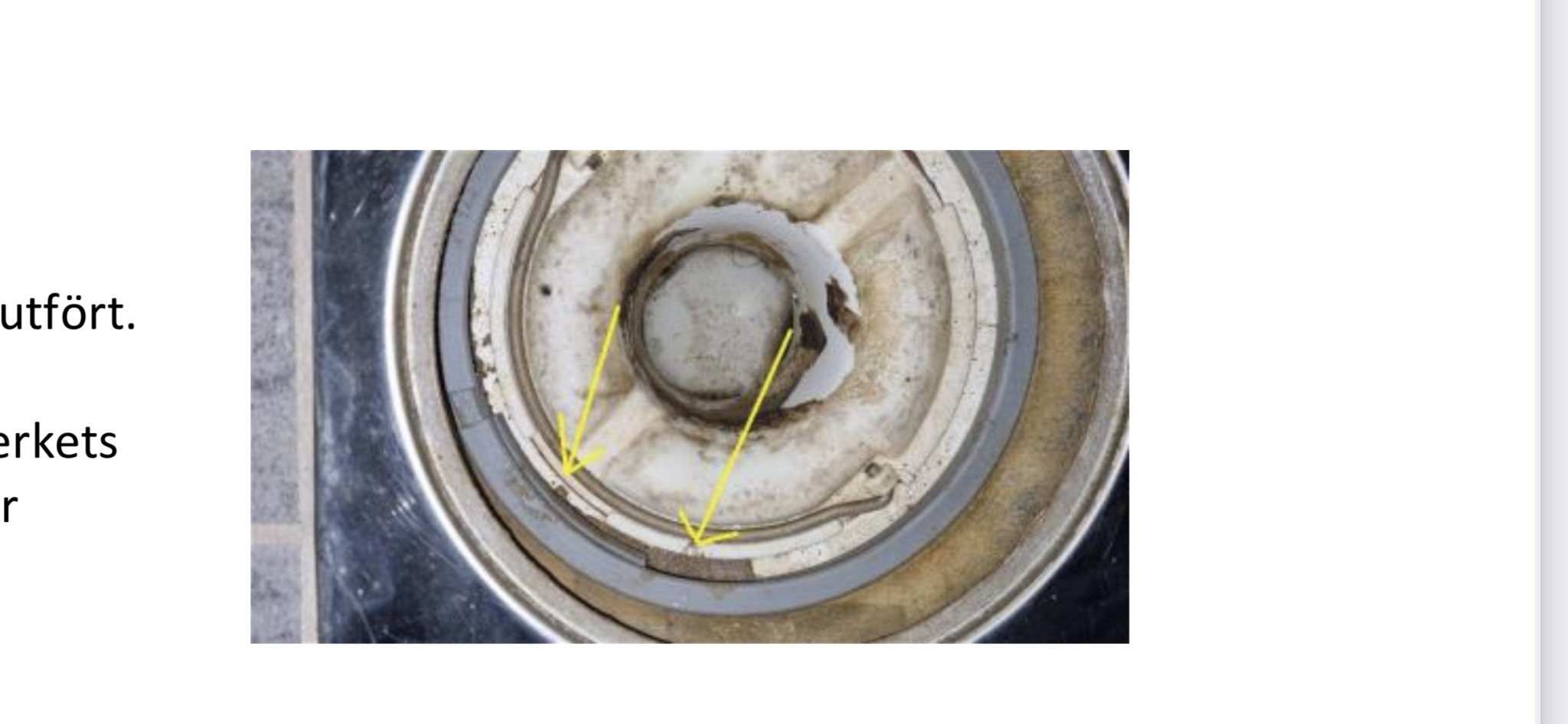

Jag är på väg att köpa mitt första hus. Det är besiktigat av Anticimex och i protokollet står det att tätskiktet i golvbrunnen i det ena badrummet är felmonterat. Säljaren renoverade badrummet 2019 i egen regi, VVS utfört av entreprenör.
Se bild från besiktningsprotokollet.

Någon som har bra koll på vad detta innebär? Går det att åtgärda utan att riva upp och göra om hela badrummet?

Ja, ta bort klämringen skär väck det av brunnsmanshetten som sticker ut. Får inte vara någon del av brunnsmanshetten som sticker ut eller är under klämringen.
