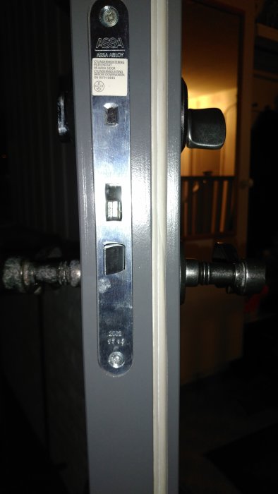

Felmonterad dörr? Eller enligt branchstandard?

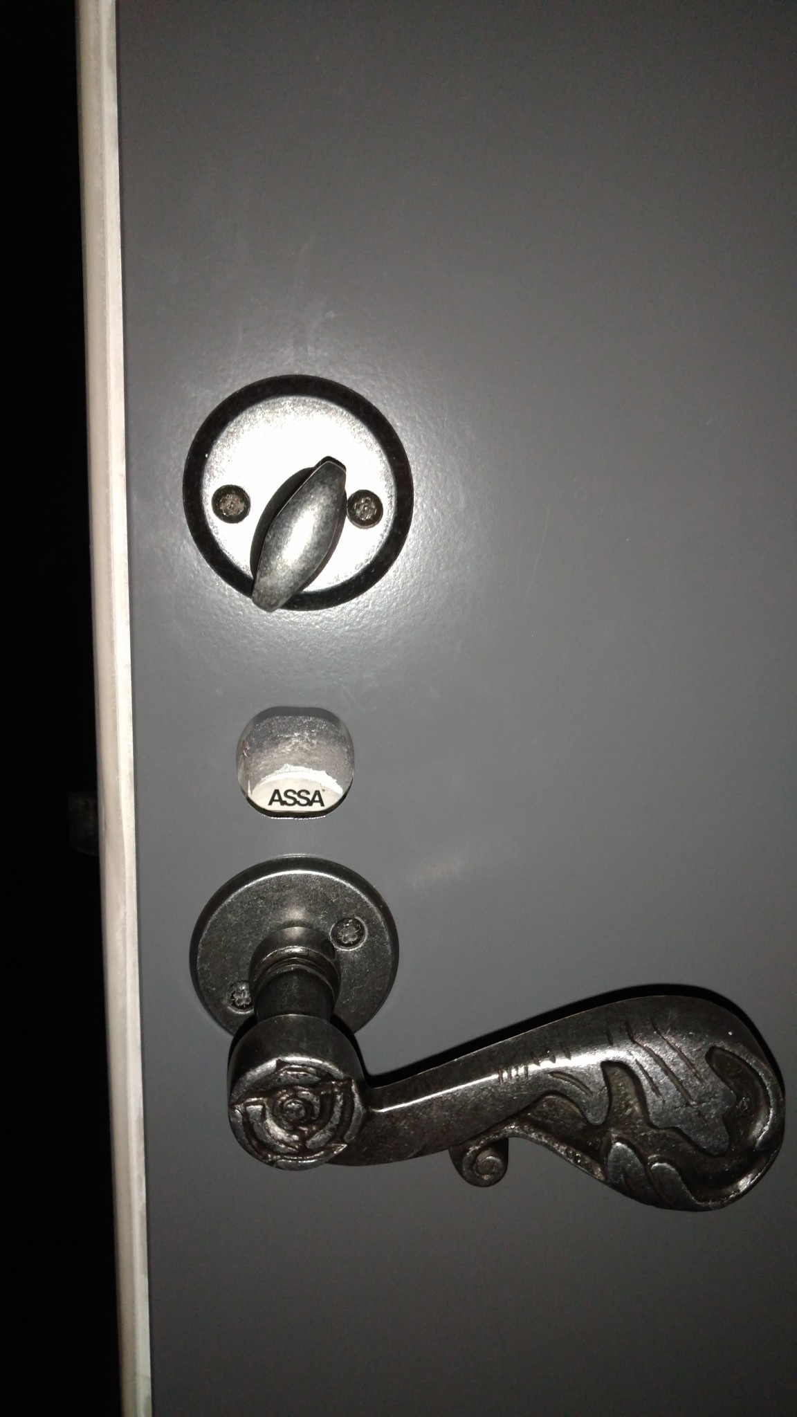

Det är ett nytt fabriksmonterat ASSA 2002.

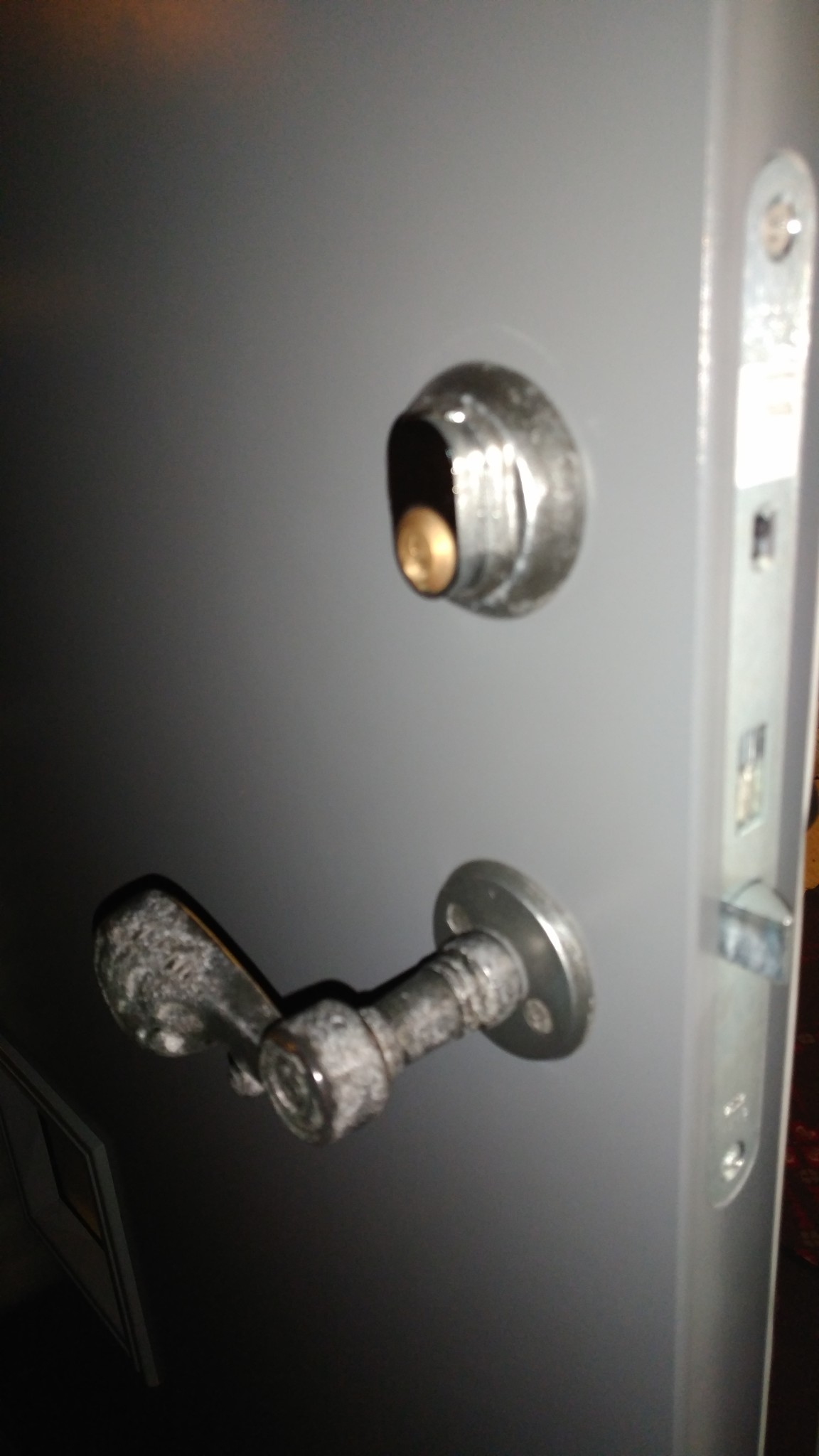

Första "lokala" montörerna frågade om dom fick sätta tillbaks mina gamla låscylinder o handtag. Dom skulle ju ändå komma igen och byta dörr... Men nu sitter dom på min utbytta dörr.

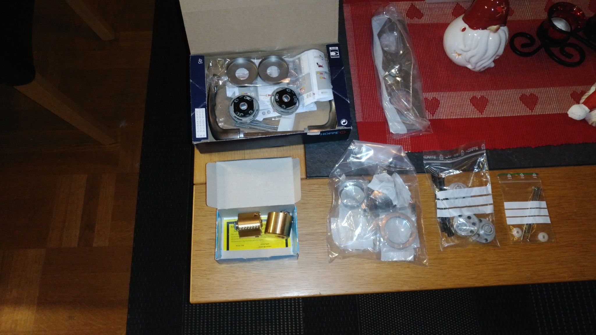

Tillbehörskittet är väl detta. Många detaljer att montera.
Jag vart ju lite upprörd efter diskussionen om felmonterade gångjärnet och trögstängda dörren, så jag glömde be dom montera tillbehören.. Så nu måste jag göra det själv.
Undrar om det är vanligt att folk köper en ny dörr med ASSA lås utan säkerhetstillbehören? Undrar vad koncernens proffsmontörer med 45 års erfarenhet tänkte? Konstig kund.
Går väl att forcera på 15 sekunder med en skiftnyckel och skruvmejsel...

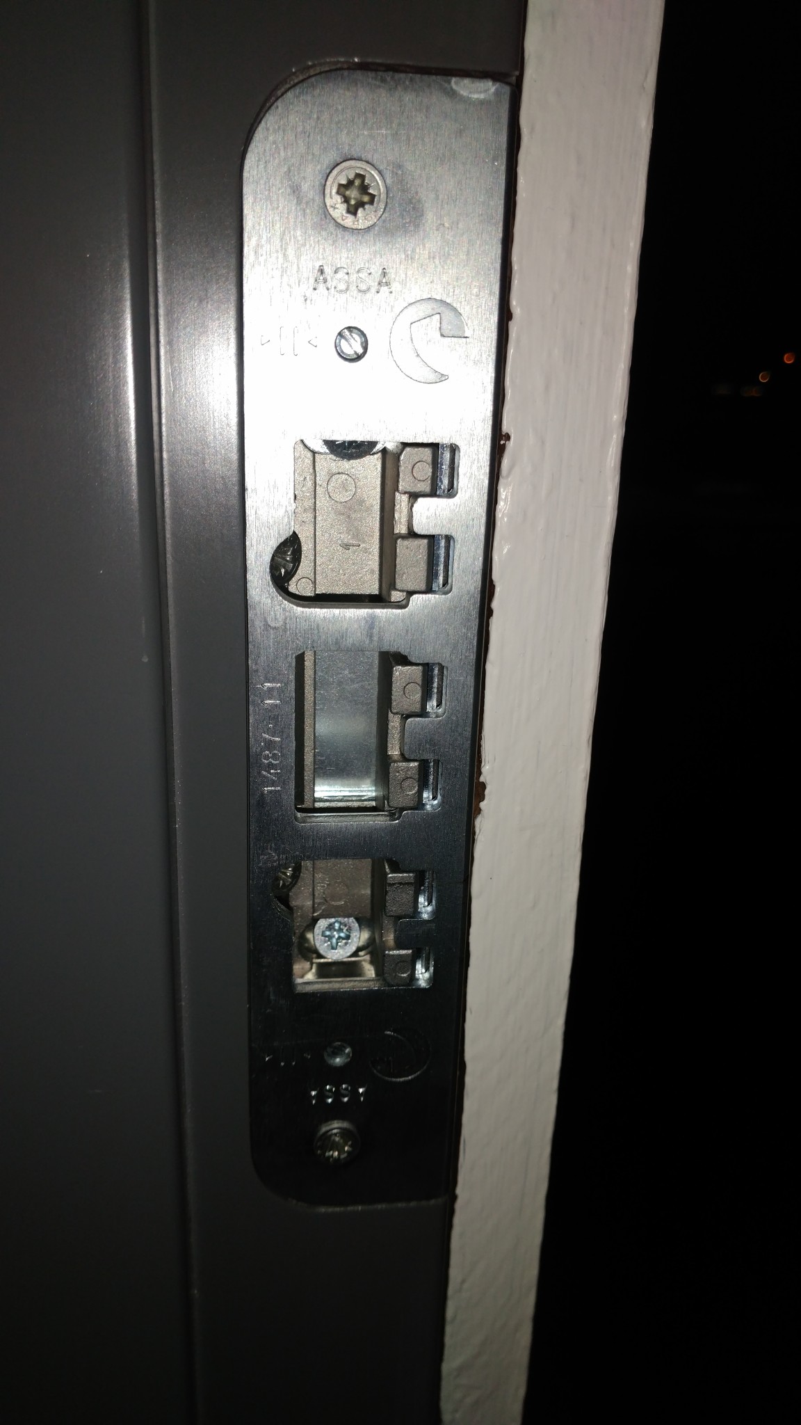

Nya låsblecket. Väger mycket mer än det gamla. Justerbara delen gjuten och i samma höjd som bleckets platta del! Gjorde en grundinställning med samma plösmått som gamla + justerade lite. Sen drog jag i 2 extra skruvar i botten för att fixera den justerbara delen som glappade, var sladdrig
Fick ingen installationsanvisning
Justerskruvarna ändrar avståndet men fixerar ej den gjutna delen.
Det finns ett produktblad till slutblecket.
https://www.assa.se/Other/assa-se/f...12.1201-ASSA-Slutbleck-1487-11-till-13-Sv.pdf
Det är inget problem/fel att dra i skruvar så som du gjort.
Där har du ju alla behör och låscylindrar, dom ska du montera.
Det är väldigt vanligt att montörerna endast monterar de gamla behören och låter kunden själv ordna resten, det är ovanligt att kunden får en behörssats.
Jag förstår inte varför många som säljer dörrar skippar att hjälpa kunden med en bra låsning.

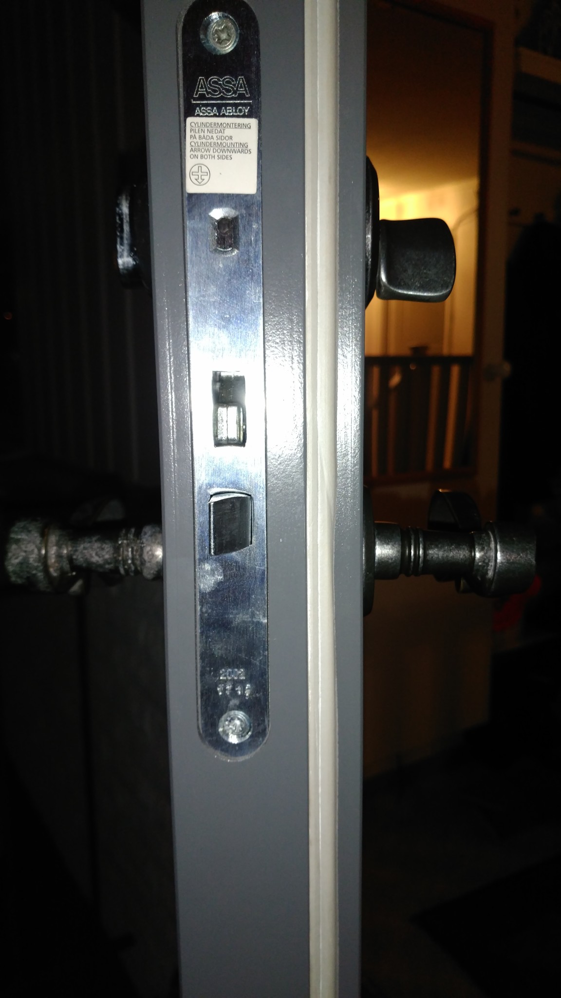

Nu ser jag att du har ett nytt bra assa 2002 låshus, och jag känner mig tveksam till om dörren verkligen varit låst när dörren blåste upp.
Om jag låser dörren vrider jag bara så jag hör låsklickandet. Om nån annan redan låst och jag ska kolla om det är låst vrider jag till det tar stopp.
Nej, låsregeln har förståss inte varit ute riktigt när dörren gått upp, och den gick inte ut ordentligt redan när nån (trodde) dörren låstes...

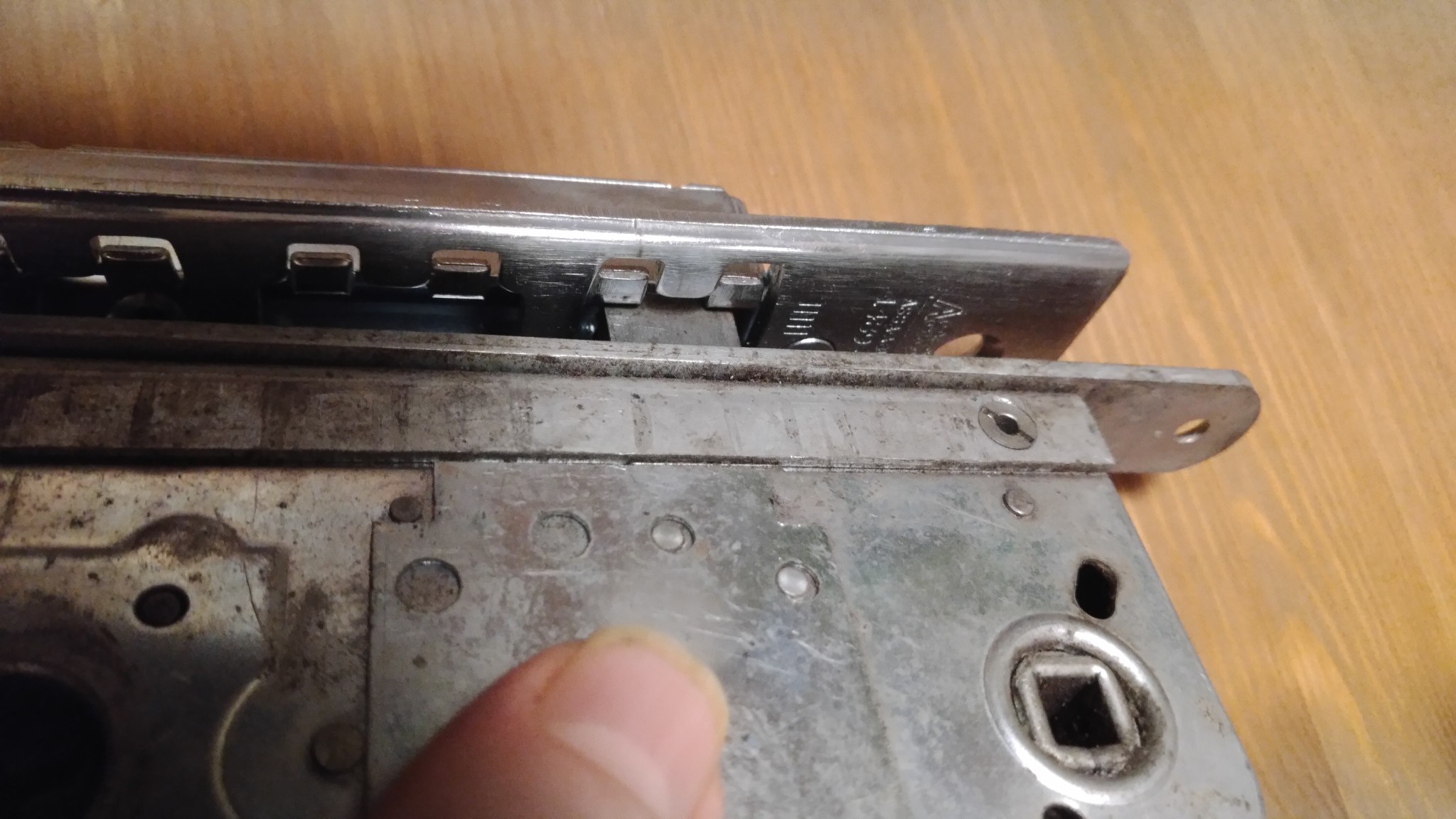

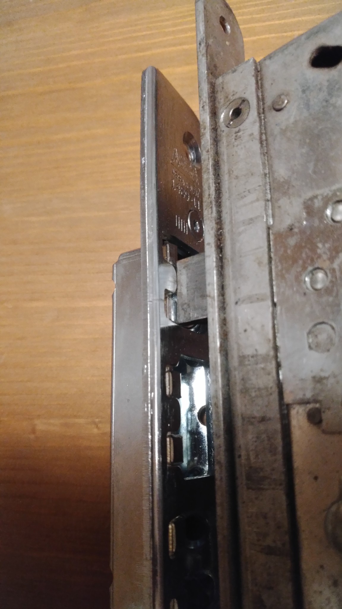

Om man tittar på bilderna i inlägg #29, särskilt andra bilden. Där håller jag skjutmåttet mot en "extra kant" i slutblecket där fallet kan fastna i stället för att åka in helt i slutbleckets hål. Stannar dörren i det läget är ju inte heller regeln "framme" vid sitt hål i slutblecket och åker inte in i "hålet".
För att visa min teori tog jag två bilder på mitt strulade slutbleck som visar fallet (från ett gammalt Assa lås av 80-talsmodell) i två möjliga lägen.
Plåtbiten som går att justera har väl blivit 1mm "förkort" när den pressades. Känns som en billig modell, fast det har 4 fästskruvar så inbrottssäkert är det nog. (Hoppas jag fått till begreppen rätt, fall & regel, har fått ny betydelse som låter konstigt i mina öron).

Det är ett justerbart slutbleck 1489-11 ser det ut som och de ligger ofta lågt jämfört med stolpen och har den kanten du upplevt men 1487-11 som du fått skickat brukar vara bättre.
Att använda ett 1487 fast slutbleck med rätt plösmått brukar vara att föredra men med tanke på hur illa dörrar ibland monteras så kanske tillverkaren valt ställbara slutbleck istället.
Jag tog lite Kronans Hudsalva. Tunt. Gjorde stor skillnad.
Ja, det är ett 1489-11 slutbleck. Kanten är ju lite rundad och även så på tryckesfallskolven. Hade det bara varit 0.5mm hade det säkert funkat. Mitt skjutmåttet fastnar på kanten redan vid 0.3mm. Skulle varit intressant att se tillvekningsritningarnas toleranser...
1487-11 funkar mycket bättre.
