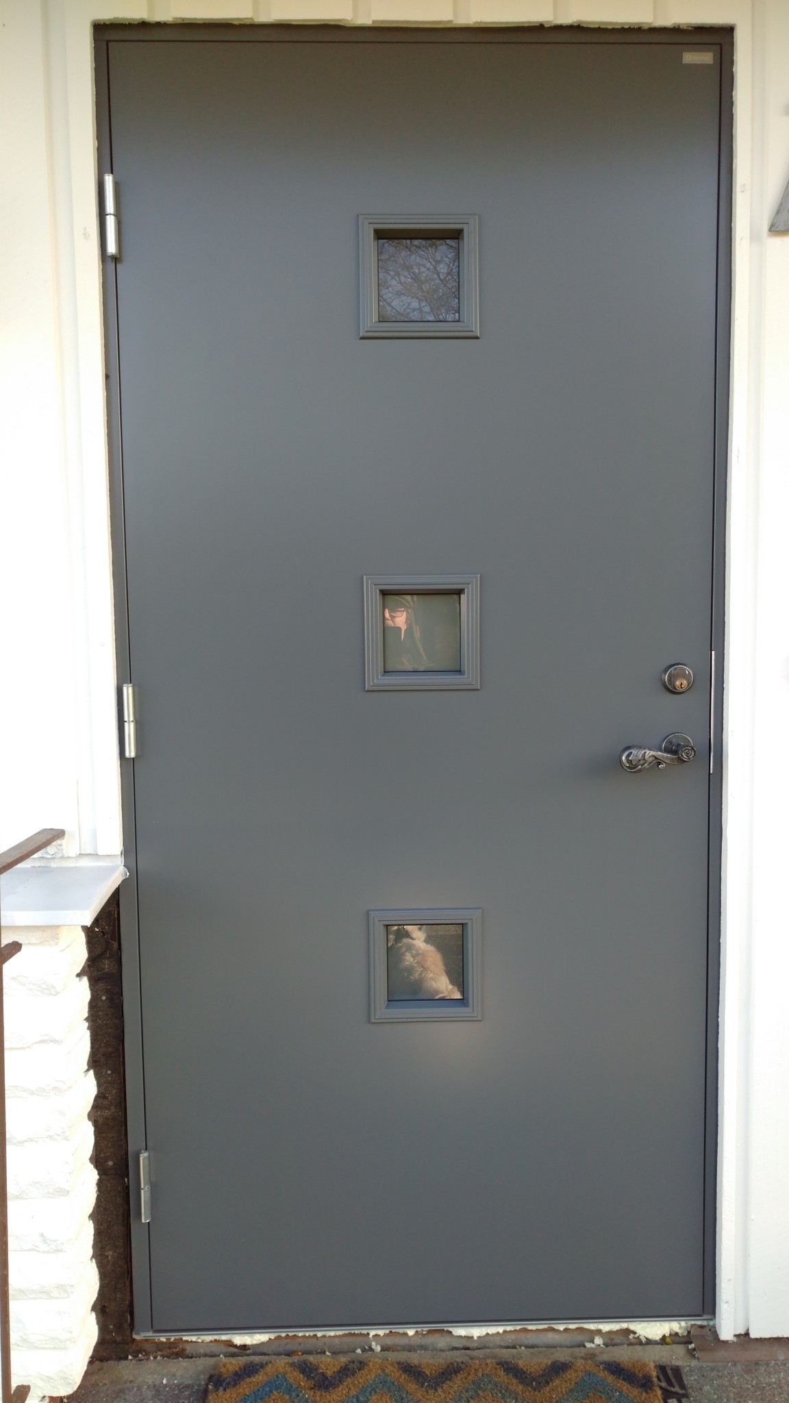

Har bytt ytterdörr. Fabrikat: Diplomat.
Var jättenöjd med kvalitén, stängde sig fint. Som ljuv musik jämfört med den gamla teakdörren från -73 som fick hela huset att skaka och väsnas. Nåja, kanske överdriver lite, bytte ju tätningslisterna.
Men.. Fick fel färg. (1)
Var heller inte nöjd med att halva tröskeln satt under golvnivån.(2)
Med det är helt enligt branschstandard enligt denna firman.
Firman lovade att jag var i goda händer för de skickar erfarna montörer från huvudkontoret för att montera nya dörren. Okey, tänke jag...
Har nu fått nya dörren monterad. Andra gången gillt? De kunde montera dörren 3mm högre, så jag var halvnöjd.
Med en specialtillverkad tröskellist skulle jag kunna få dit klick'golvet.
När de var klara så var dörren svårstängd. fjädrande dörren ut redan 20cm innan stängt läge. (3) "Men det var normalt, tätningslisterna fjädrar så" (att gångjärnen flyttar sig och karmen vrider sig!?).
Efter rättat till grövsta felmonteringen åkte dom trots mina protester om att dörren fortfarande var svårstängd. (4)
"Det är bara tätningslisterna..."
Säljaren hävdar bestämt att dörren är monterad enligt branchstandard. Han vägrar komma och titta.

Du har tagit alla bilder på "fel" sida för att jag skall kunna se någonting. Gångjärnsbilden är rätt, men så inzoomad att inget av dörren syns.
Tycker mig i alla fall ana att dörren inte är överfalsad.
I så fall.
Tag en högupplöst bild rakt framifrån på gångjärnssidan så att det går att se dörrspringan runtom. Då är det lätt att se om karmen sitter rätt.
Lutar springorna över och under, eller om de stående karmarna är konvexa ( springan mindre mitt på karmen ) så är det ett klockrent monteringsfel. Troligen orsakat av felaktigt använt fogskum om montören använt sådant.
Branch-standard för en nymonterad villadörr är att det sammanlagt skall vara 7mm luft om man lägger ihop springan på gångjärnssidan med springan på låssidan. Luften skall vara jämt fördelad.
Givetvis skall springan vara någorlunda samma uppifrån ända ner. 0,5mm tollerans gäller. Men om du står och viftar med ett skjutmått blir du troligen betraktad som en knäpp rättshaverist. Okulärt räcker. Ser det snett ut är det snett.
Ett ASSA standard 110 gångjärn som är jämt nerfräst ger 3mm luft (det är lite mer komplicerat men det är överkurs). Det normala för lås är tillverkarn rekommenderar 2-5mm luft. Rätt monterat har du då 3 vid gångjärnet och 4 på låssidan från början. När dörren har acklimatiserat sig (svällt) så krymper springan något och borde på hösten ligga på 2-3mm på låssidan.
Mvh Findus

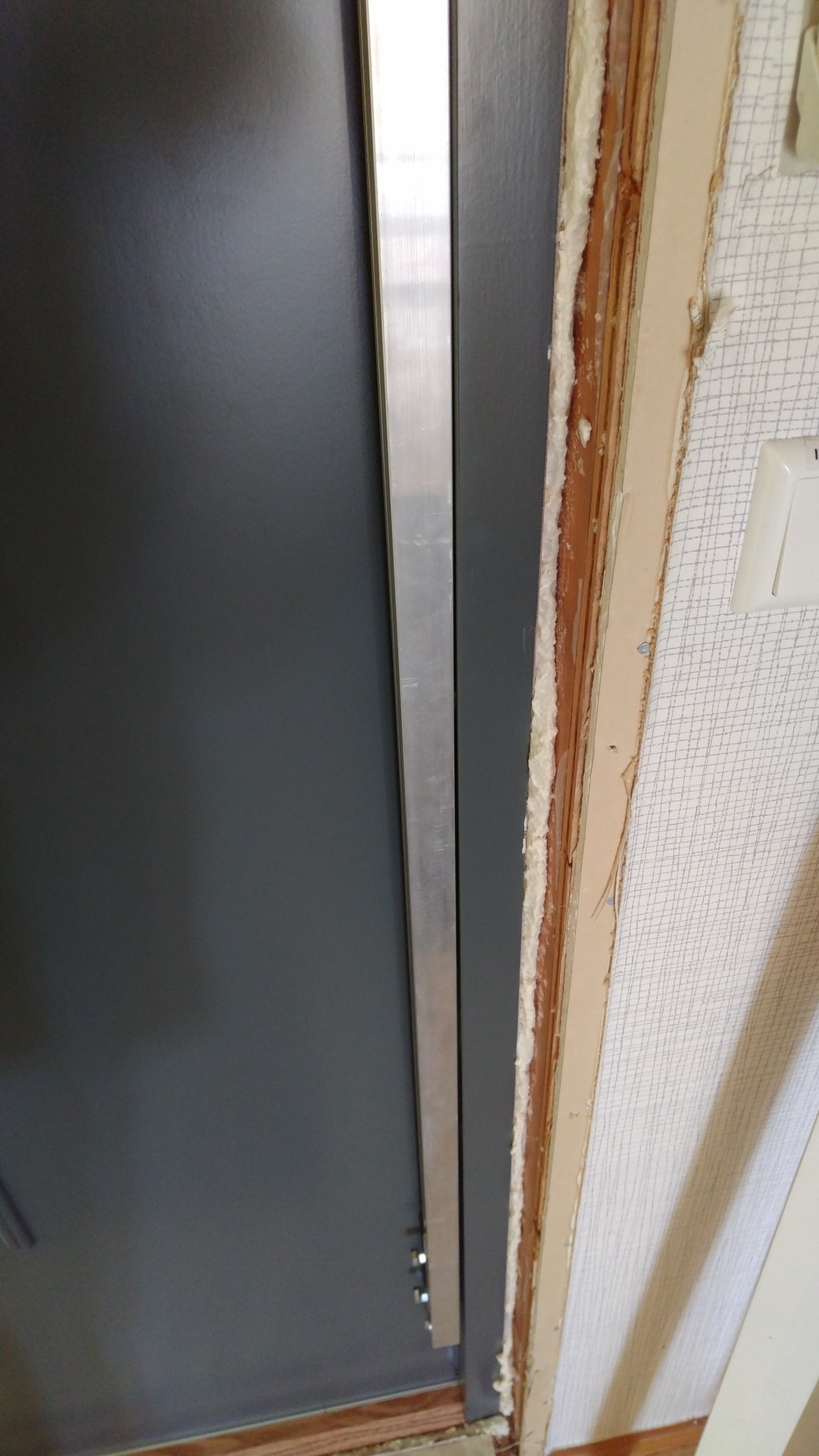

På gångjärnsvideon (inlägg #3) står jag och puttar på dörren med höger hand och filmar med vänster.
Inlägg #4 visar springan mellan dörrblad och karm på insidan vid karmskruven strax ovanför gångjärnet i inlägg #3.
Täckbrickan över karmskruvshålet är 1mm tjock.
Pappret spänns ju fast så springan är ca 1mm
intill täckbrickan.
Längst upp strax under 2mm
Längst ner 2.5mm

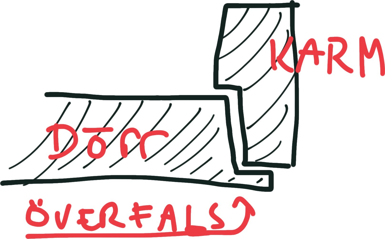

Vad betyder överfalsad?

Överfalsad dörr har en vinkel som täcker dörrspringan.
Skiss på snitt av dörr uppifrån
Då går springan runt dörren inte att se eller fotografera. Då behövs andra metoder för att bedömma om det är lagom med luft. Jag tittar när jag stänger och ser då om det ser rimligt ut. Om något nästan tar i är det inte bra.
Att gångjärnet rör sig när du trycker på dörren tyder på att det spänner emot karmen. Det kan också bero på att gångjärnen inte linjerar vilket är ett större fel. Det indikerar att dörrbladet är skevt eller krokigt.
Att en papperlapp fastnar kan lika gärna betyda att det finns en tätningslist. Det visar med andra ord inte nödvändigtvis att något är fel. Självklart skall det sitta tätningar på en ny dörr.
Om de insisterar på att allt är som det skall fast dörren spänner och måste stängas med våld och kräver att du måste ta dit en besiktningsman för att tro dig på ditt ord. Gå direkt till konsumentvägledaren i din kommun. Tar du dit en egen konsult så kommer du troligen inte få en krona för det. Om du låter montörerna ta dit en så får du betala likafullt.

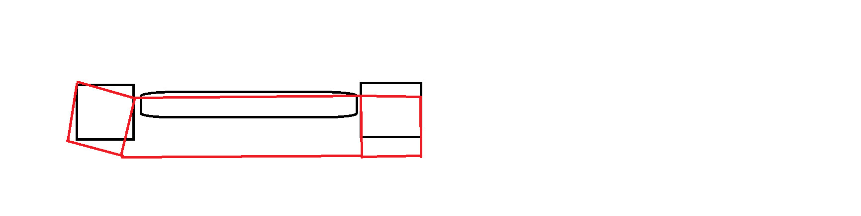

Tror på din röda skiss.norrbottenssnickaren skrev:
Gångjärnen linjerar väl hyffsat, avviker 1mm.
Har inte reagerat på att det ser konstigt ut på utsidan. Därför har jag fokuserat på insidan.
Har inte rätt verktyg för sånt här...(höll på och vred min improviserade okalibrerade rätskiva 180 grader och fick ungefär samma resultat. Dock höll jag den dumt på denna bild
). Men ger en indikation på att Karmen böjer in mot dörrbladet vid 2:a karmskruven uppifrån räknat.
