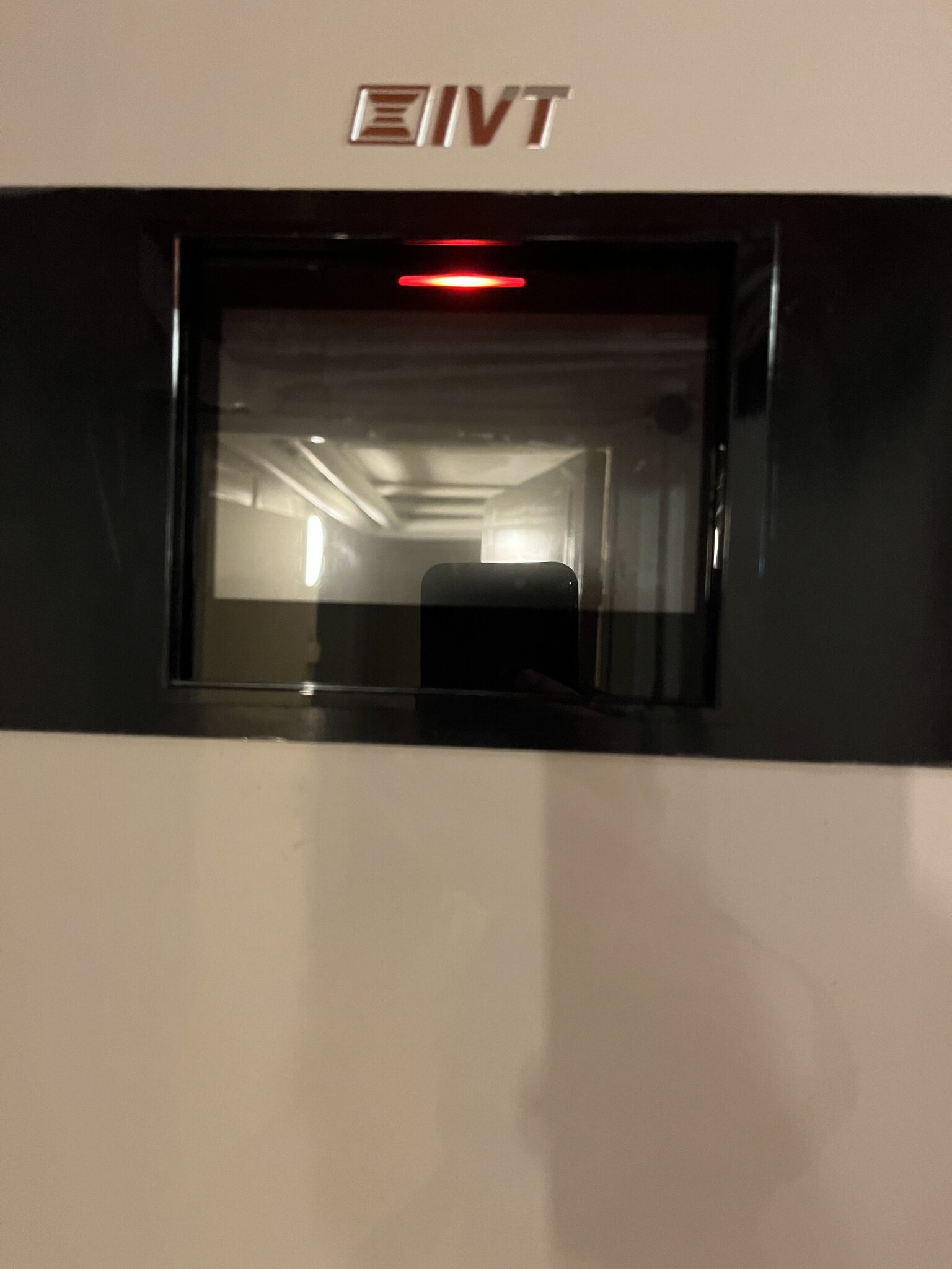

Stängde av elen pga skulle byta propp till tvättmaskin då säkringen gått. Pannan börjar när jag satt på elen igen att tjuta och blinka rött. Ngn som vet vad det beror på?
  • Panna med IVT-logga blinkar rött och larmar efter strömåterställning.
Dom brukar larma när man skruvat ut enskilda proppar, för fasföljdsfel etc etc Starta om den och hoppas på det bästa.
Magnus E K
Två möjliga fel (om än kanske inte så sannolika):
a) Det var inte (bara?) tvättmaskinens säkring som gick utan även en huvudsäkring, så att en av faserna saknas nu
b) Om du stängde av och på elen med en gammal dålig huvudbrytare kan det vid tillslag igen blivit dålig kontakt för en av faserna
