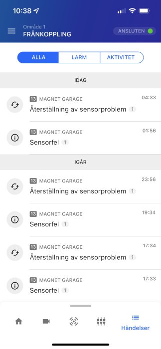

Har ett DSC NEO som fungerat väldigt bra under flera år.
Nu har jag fått
  • Säkerhetsapp visar logg för garage sensorfel och återställningar, uppdelad på datum.
Oj
Mitt problem är att jag sedan en tid tillbaka fått det här problemet med dörrmagneten.
Den sitter på ett angränsande garage 4-5 m från centralen, jag har en NEO kamera/sensor som också bråkat i garaget (självtest problem).
Batteri byte är gjort och mina funderingar är avståndet mellan garaget och centralen men det har funkat i flera år tidigare.
Tacksam för tips
Mvh Per

Om jag förstår dig rätt har du två sensorer på samma plats som strular?
Avståndet borde inte plötsligt blivit problem såvida inte du har fått in något nytt i signalmiljön på det frekvensbandet eller gjort någon annan förändring som påverkar mottagningen.
  • Några nya trådlösa prylar som kan störa?
  • Kanske en ny robotgräsklippare med begränsningskablar mellan byggnaderna?
Något i de banorna?

Tack för svar, har funderat i samma banor och skall snart installera solpaneler och läst en del om optimerare som bevisligen kan störa ut signaler.
Flera grannar har installerat paneler så kanske.
Såg att det finns en signalförstärkare/ repeater I NEO series.
Det kanske kan hjälpa mig??
VD tror ni?
K
Svårt att säga. I och med att du bara har 4-5 m mellan central och sensor så borde det vara ok ändå.
