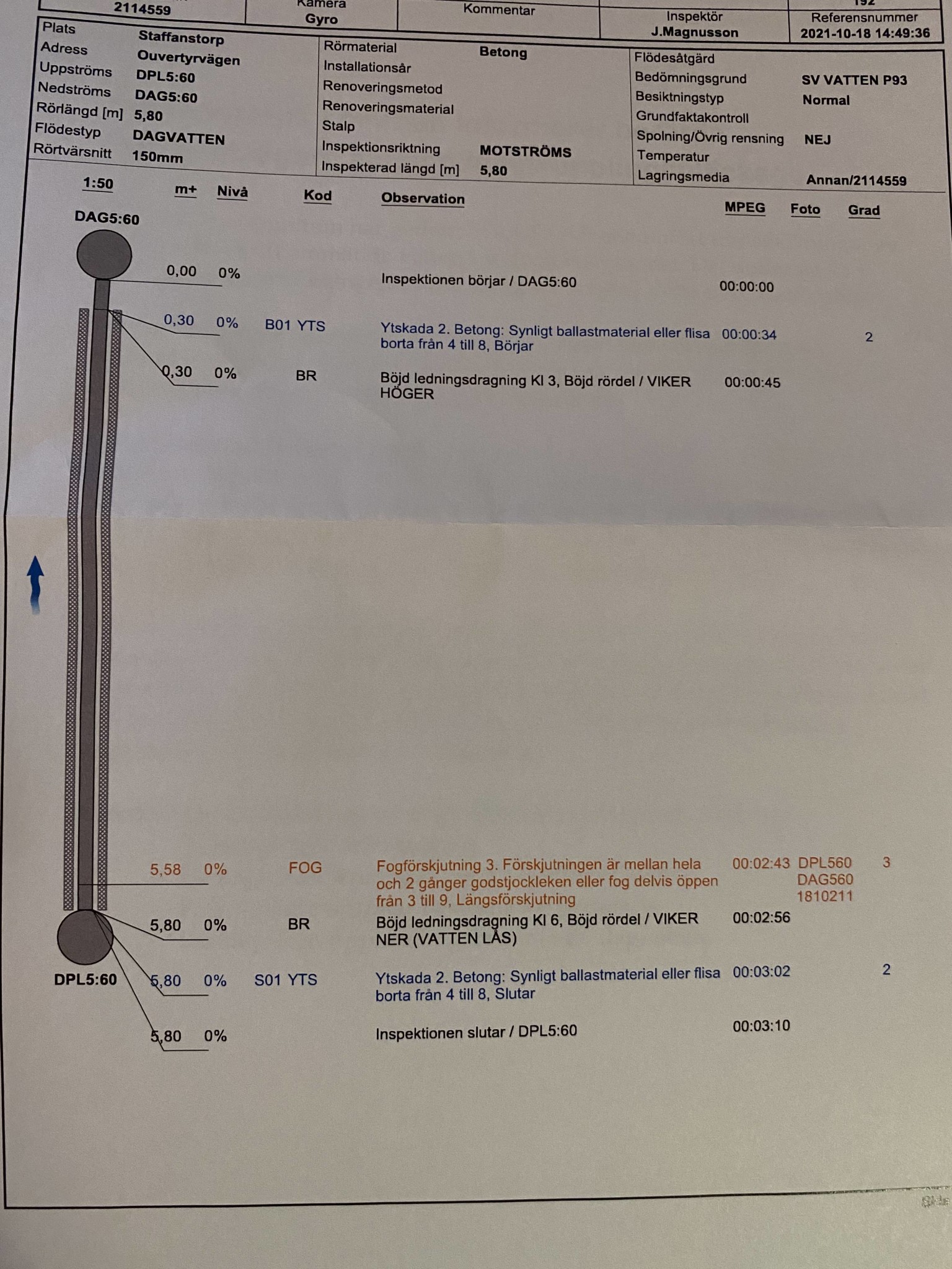

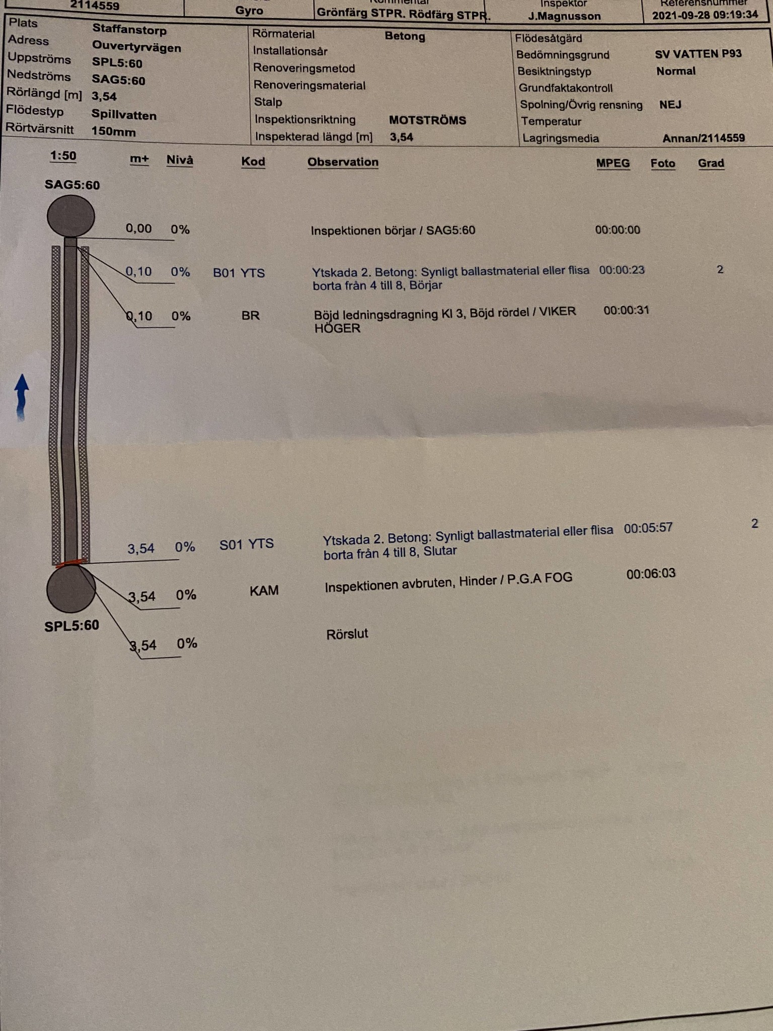

här kommer protokollet som för mig är rena grekiskan… Bild på inspektionsprotokoll för rörledning med tekniska anteckningar och detaljerad ritskiss.
Skärmdump av protokoll med detaljerad information och diagram över inspektion av rör.

Jaha...då är man alltså påkommen då...? De har nog varit så sen huset byggdes och jag har aldrig funderat på det. Tänker att dagvatten inte borde vara "farligt"....? men regel är regel antar jag. Men hur som helst är det ju bra att veta vad som är fel...Framgår det av protokollet att det är stuprören som är problemet..?

Hmmm...ja, det kan de ju ha rätt i. Jag ser inte att den s k förbindelsepunkten framgår av PULS protokoll. Antar att jag kan få den uppgiften från kommunen....eftersom de även i protokollet pratar om att "flisa" är av gissar jag att jag förutom att koppla bort dagvattnet från spillvattenbrunnen även måste laga/lägga om rören från spillvatten brunnen till dess förbindelsepunkt? för det måste väl vara denna rörsträcka man avser...?

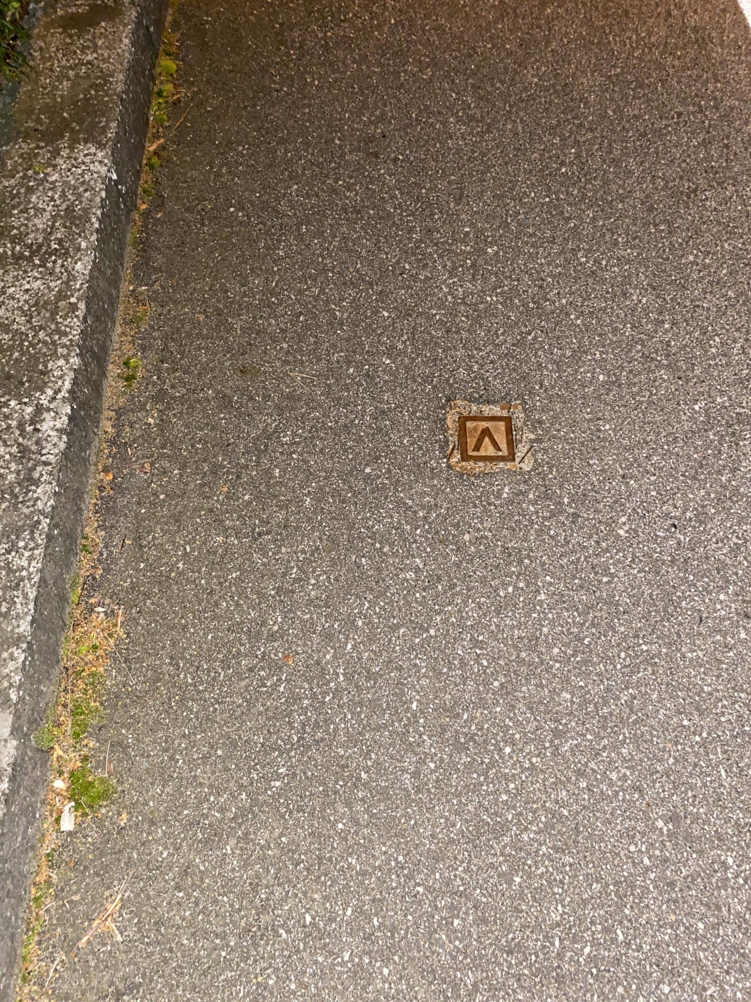

Kan detta vara ”förbindelsepunkten”…?ett lock en bit ut i trottoaren…kan man vara säker på att det är fall till den här punken…? Jag behöver ju ned ganska långt om jag inte ska behöva en pumpanläggning…

Detta var nog vattentillförseln...."V" som i vatten...
