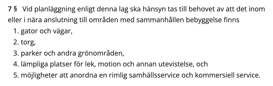

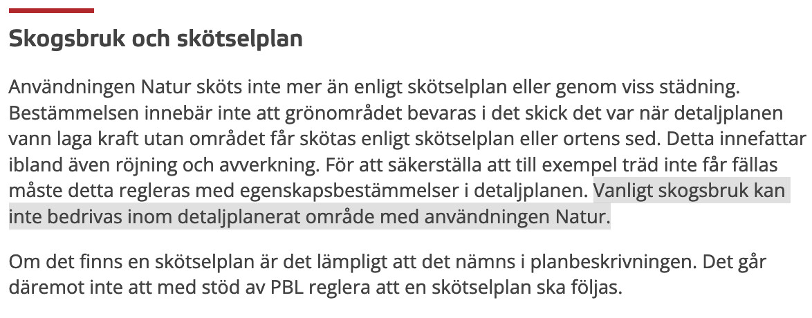

2. Vad jag menar med vagt: Enl. PBL 2:a kap. §7; "Vanligt skogsbruk kan inte bedrivas inom detaljplanerat område med användningen Natur".
Enl. min syn var det precis det markägaren ägnade sig åt när han lät slutavverka hela området?

(Hänvisningen till PBL ser konstig ut.)T traditionalisten skrev:
Markägaren som är huvudman har rätt att fälla träd på allmän plats med ändamålet Natur som en del i skötseln av marken. Att träden går att sälja ändrar inte på det. Det finns alltså inget krav på att marken måste lämnas orörd eller växa igen.

Den hänvisning jag gjorde till PBL som du tyckte var konstig är Boverkets skrivning. Det borde jag nämnt.

Jag hittar inte det. 2 kap 7§ PBL gäller vilka hänsyn kommunen ska ta vid planläggning, inget om allmän plats förvaltning:T traditionalisten skrev:
Så här skriver Boverket (den mening som du klistrade in är gråmarkerad av mig):
https://www.boverket.se/sv/PBL-kuns...mmelser/anvandning-av-allman-plats/Natur/#h-1
Som du ser skriver Boverket att röjning och avverkning vara aktuellt när huvudmannen bedömer att det är lämpligt för att bevara naturen. Och mark slyar ju naturligt igen så det är nästan alltid aktuellt att röja och avverka löpande.
Jo men här är ju inte skogsbruk aktuellt utan marken är inom detaljplan avsatt allmän plats med naturändamål. Och då är det huvudmannen som beslutar hur den ska skötas, alltså markägaren under enskilt huvudmannaskap för allmän plats i ditt fall.T traditionalisten skrev:Du skriver att huvudmannen bestämmer hur marken ska skötas. Eftersom jag är f.d. mark- och skogsägare vet jag att det inte är sant. Även skogsbruket är omgärdat av lagar och regler. Hänsyn skall tas (enl. Skogsvårdsstyrelsen) bl.a. till kulturmiljön och friluftslivet. Eftersom våra naturområden ligger insprängda i kvartersmark borde en sådan bestämmelse betyda någonting?
