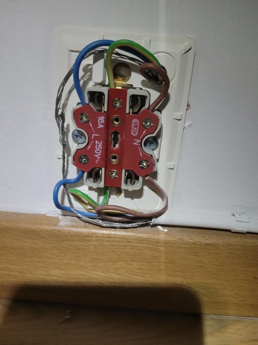

Är ingen elektriker, men imorse så blixtrade det till vid ett eluttag hemma så jag var tvungen att forska, och hittade detta.
Nollan och fas har ju fel plats. Har ringt en elektriker som ska komma och fixa detta.
Det jag undrar är hur alla uttag som är seriekopplade till detta uttag har fungerat som de ska under de 3 åren jag bott här? De andra 5 uttagen är rätt kopplade. Är det någon som kan förklara det för mig?
Till det felkopplade uttaget har jag mest haft lampor och mobilladdare kopplat men till uttag kopplade "efter" felkopplingen har jag haft tv, ps4 och lite allt möjligt och det har aldrig varit något problem..

Det är inget problem att växla fas och nolla. Uttagen är ändå inte polariserade.
Ja, men det gör inget.

Jag skulle inte vara orolig för detta, det är ju bara lite tryckrifärg, i övrigt är uttagen symmetriska, elektriskt ingen skillnad på fas och nolla. Skyddsjorden sitter på rätt plats och det är ju bra.
Däremot är biledaren ”naken”, den borde varit försedd med isolerslang OCH någon form av toppklämma, bara ihopvriden är inte bra.

Ja säg det, har funkat i 75 år utan märkning, förutom att skyddsjordskruven ibland varit kopparfärgad.

Den där hoptvinnade biledaren är ju fel. Jag höll på att skriva grovt fel. Men det är lite svårt att klaga över möjlig glappkontakt i en koppling som är valfri att ha överhuvudtaget.
Men man borde kanske titta i andra kopplingsdosor etc. för att undersöka att inte denna hempulare har gjort likadant med en ledare som det faktiskt går ström i. DET vore väldigt allvarligt. Den som har gjort denna koppling saknar uppenbarligen den nödvändiga kunskapen.

Som andra har skrivit så kvittar det om bruna ledaren (fasen) sitter på N-märkta platsen, det viktiga är att bägge fastrådarna sitter ”ihop” och bägge blå sitter ”ihop”.L micke880 skrev:Är ingen elektriker, men imorse så blixtrade det till vid ett eluttag hemma så jag var tvungen att forska, och hittade detta.
När det blixtrade till i uttaget, rörde någon någonting, eller blixtrade det till utan anledning?
Även ”små” switchade nätaggregat kan göra att det blixtrar till när kontakten sätts i uttaget.
Ja, uttagen kommer fysiskt sett i serie med varandra.
Men alla uttag/uttagsbrunnar är elektriskt sett parallellkopplade.
