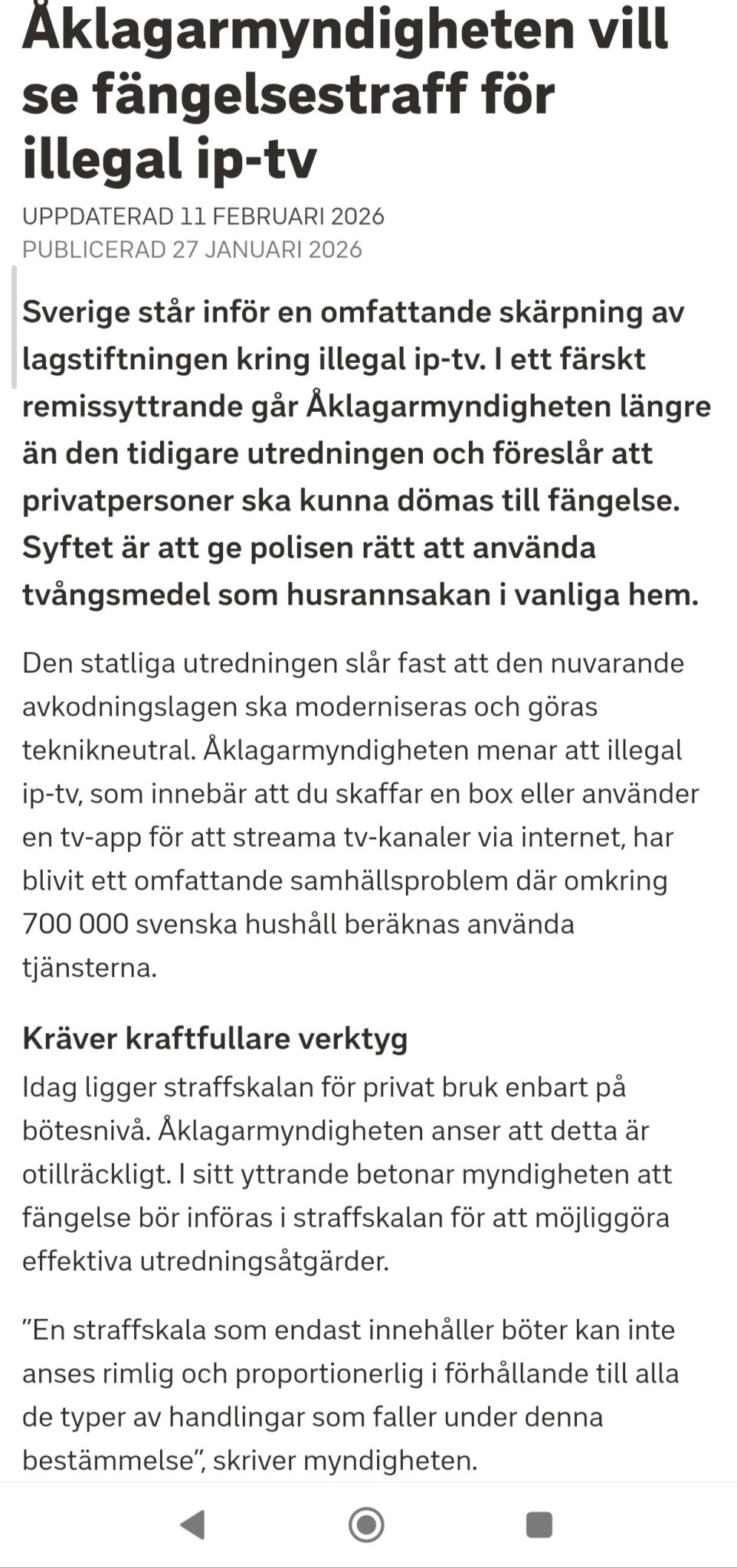

Detta är huvudskälet till att fildelning har fängelse i straffskalan, för annars skulle man kunna bara neka poliserna att komma in och kika.
Amatörjurist som jag är så har jag kanske fel, men det är såhär jag har uppfattat att det är.
Du har så rätt så, nu när iptv är på tapeten vill dom ha in fängelse där också av samma skäl.
Tidningsartikel om Åklagarmyndighetens förslag om fängelsestraff för illegal IPTV-användning, uppdaterad 11 februari 2026.
Man borde kanske införa någon separat "husransakanslagstiftning" istället för att låtsashöja straffet på vissa brott till nivåer som aldrig kommer att tillämpas bara för att polisen ska kunna utföra sitt arbete?
