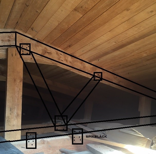

Hej! Har fått mig ett i min mening ett ordentligt problem på halsen. Taket på mitt garage har "satt" sig, på vissa partier på taket som totalt är 84 kvm2 stort är det med ögat synliga svackor på takpannorna. Man ser även att nocken inte är rak.
Det är ett dubbelgarage som är 6 m brett och 10 m långt. Det består av en garagedel på 6x6 m samt en förrådsdel på ca 6x3 m. Det är ett tak med betongpannor och en lutning på ca 15 grader.

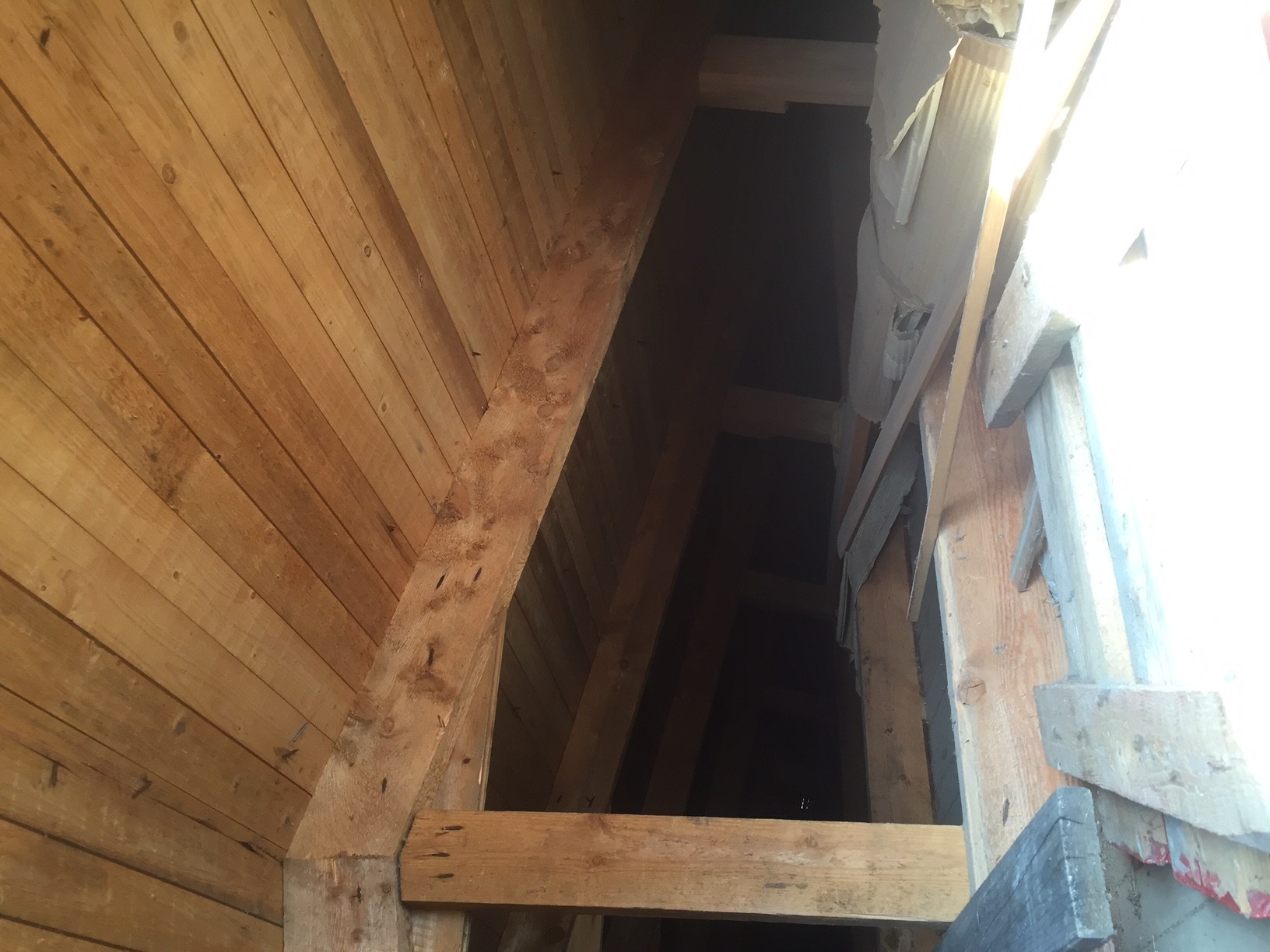

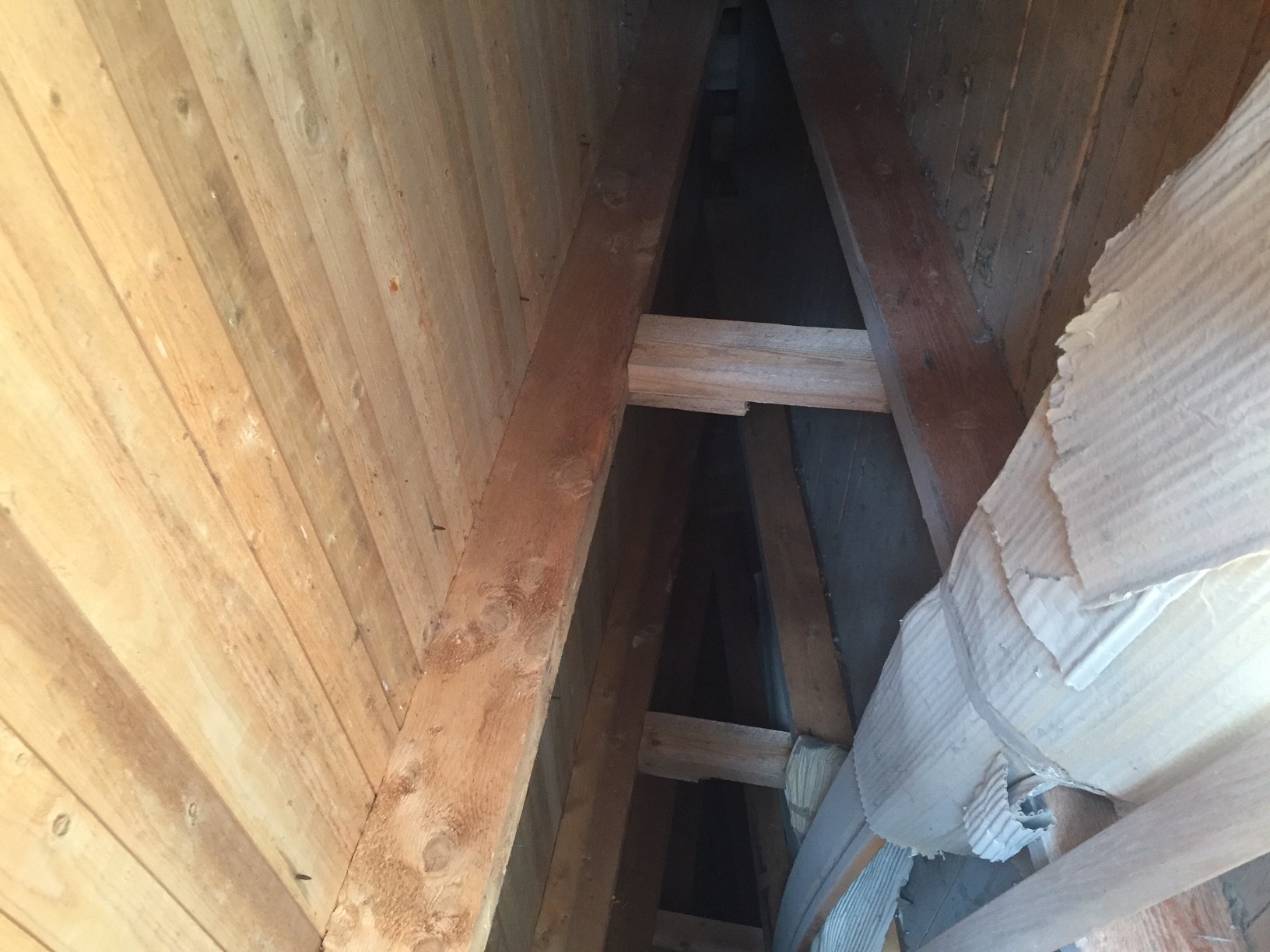

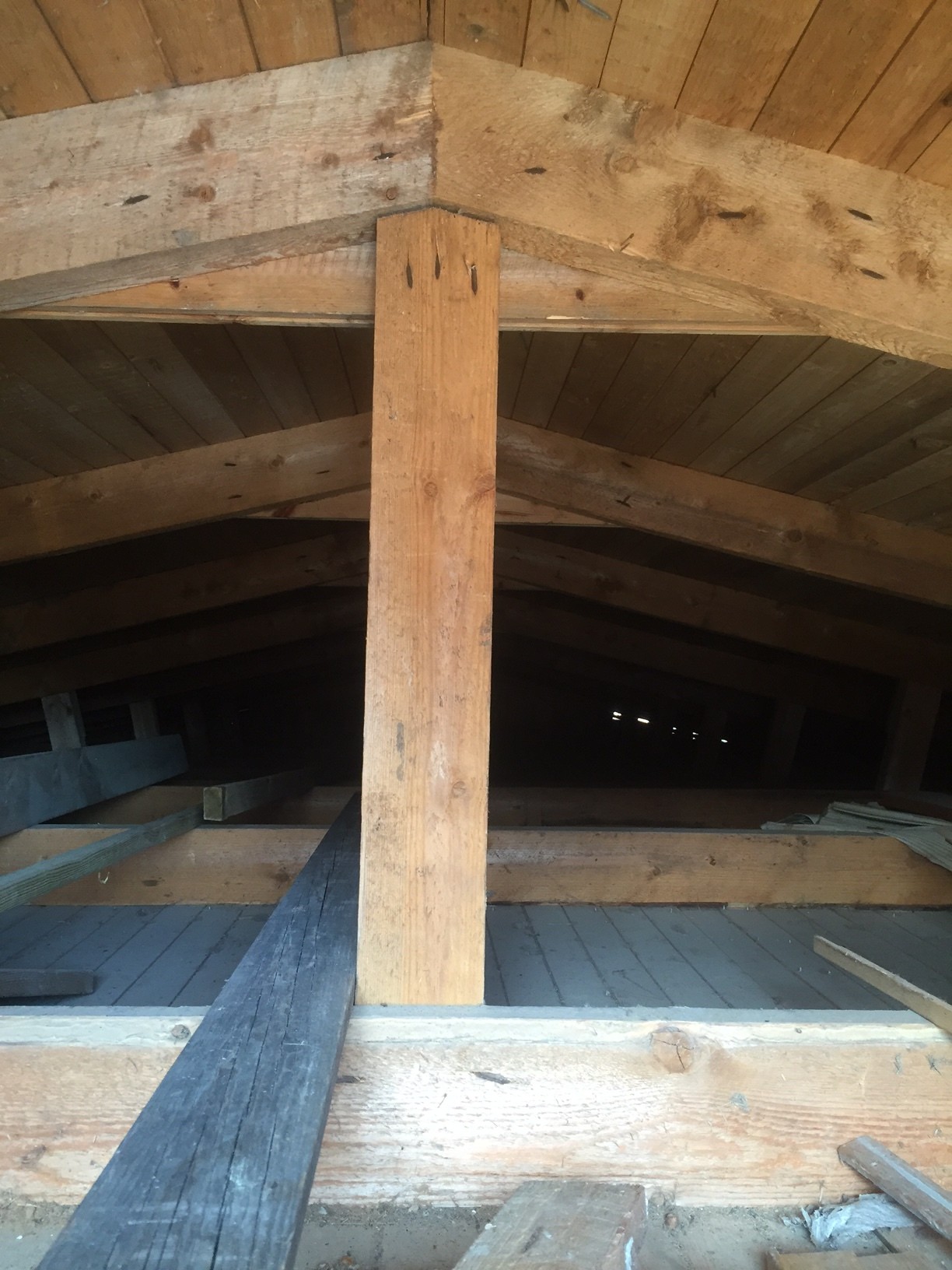

När jag tittar in på vinden så är inte någon av takstolarna knäckta som jag först trodde. Takstolarna är däremot felkonstruerade och bär således inte upp taket som det skall, framför allt inte på vintern.
På bilderna som är bifogade kan ni själva se hur man en gång i tiden (förmodligen 1980) gjorde dessa takstolar. Takstolarna är inte i ett stycke, utan spikade på sidan av hanbjälken. Det finns bara totalt 3 stöd mellan sparrarna och hanbjälken, den regel som är spikad i mitten är endast fastspikad i en planka som sitter mellan sparrarna. Högsta punkterna på taket är där takstolarna har stöd av gavlarna samt väggen mellan garage och förråd, där bör det inte ha sjunkit något nämnvärt.
Vad jag förstår så är detta anledningen till att de flesta takstolar sjunkit för att de inte orkar hålla upp vikten i kombination av svag lutning och felkonstruerade takstolar.
Vad kan jag göra åt problemet? Jag önskar såklart en billig och smidig lösning som inte innebär hur mycket jobb som helst. Jag vill helst undvika att riva ner till takstolarna och ersätta dessa med nya, vilket såklart vore den bästa lösningen.
En tanke jag har är att innefrån garagedelen och förrådsdelen, stämpa upp takstolarna med skruvstämp med en lång regel mellan stämpen, och således försöka "skruva upp" takstolarna i samma nivå, för att sedan växla av takstolarna innefrån garage och förråd med en limträbalk, samt även förstärka befintliga takstolar så att dessa klarar av mer vikt. Limträbalken i fråga kommer vara 115x240. I garagedelen som har en spännvid på 6m, kommer jag behöva ha ett stöd i mitten.
Jag ska såklart innan detta plocka av pannor, läkt och papp, då detta ändå måste bytas ut, förutom pannorna som är hela och fina.
Vore tacksam för åsikter och synpunkter!

Stämpa du upp taket innifrån så det ser bra ut och är mätbart rakt inne på vinden.
Vänta och fundera.
Mät igen.
Titta på Googel hur en fackverkstakstol är konstruerad.
Lägg sedan ett smalt enkelt golv att krypa på så du inte trampar sönder innertaket.
Spika dit ett rejält fackverk på varje takstol.
Köp/hyr kompressor och spikpistol för detta.
Vänta och fundera.
Mät igen.

Är det nocken som "svajar" så är ju frågan om den du kallar hanbjälken (som jag tror heter underram) också svajar eller om det är den stående centrerade regeln som "glider" neråt. Om underramen svajar så kan du ju stämpa under denna och trycka upp hela takstolen i nivå, men om det är den stående regeln som glider måste du ju koncentrera stämpen där på något sätt.
Jag hade först spikat på en regel på innsidan av överramen så att de hamnar i liv med underramen, och sedan konstruerat en fackverktakstol. Sen tror jag att jag hade riktat taket uppifrån, om du ändå ska plocka av pannorna känns det som ett mycket enklare alternativ. Fan vet vad som händer om du börjar trycka på nerifrån med stämparna, du får säker fixa med innetaket och det kanske blir sättningar på andra ställen...

Jag tror att det är en kombination av att nocken svajar samt de två stackars snedsträvor som är spikad som stöd mellan underarm och överarm (vi kallar det så helt enkelt), också har tvingats ner av tyngden från pannorna och framför allt all snö. Jag tror inte att underarmen sviktar något, men den känns iof underdimensionerad den med, 50x120 är alla "takstolar" gjorda av.
Din lösning verkar logisk, men vilken dimension på reglar hade du använt dig av? Och när du skriver att du skulle ha försökt rikta taket uppefrån, kan du utveckla det lite! Hur bär jag mig åt för att göra det?
/Andreas

Det är en vanlig missuppfattning att underramen ska vara grovt dimensionerad i en fackverkstakstol. Men den tar i stort sett bara dragspänning så i princip skulle man kunna ersätta den med en stålvajer. Enda anledningen att dimensionera upp den är för att den ska bära innertaket och ev vindsgolv. Om man tittar på fabrikstillverkade takstolar så har de samma eller klenare dimension i underramen jämfört med överramen.
Det finns alltså knappast någon anledning att förstärka underramen. I en W-takstol är det överramen och snedsträvorna som pekar inåt/nedåt som tar kompressionlast, underramen och snedsträvorna som pekar utåt/nedåt tar draglast.

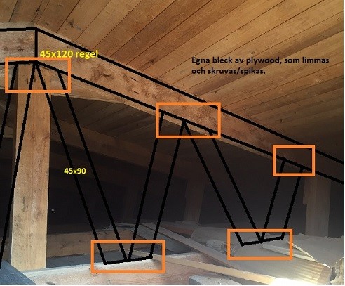

För att summera det hela så att knölen innanför pannbenet ska försöka få klart för sig så gäller följande:
1. Jag behöver inte lägga på ytterligare en regel på underarmen, då den inte medför ytterligare stabilitet.
2. Jag bifogar ytterligare en egenhändigt snyggt komponerad bild, där ni kan grunna över följande: räcker dimensionerna till? Bör jag göra en WW stol, eller räcker det med ett W på var sida om nock?
3. Kan jag använda mig att plywood istället för spikbleck för att binda ihop de reglarna? Spikblecken är väl redigt dyra då man ska ha så på pass stora som jag behöver ha på en del ställen. Är det PL400-600 som gäller, eller är det bättre med vanligt trälim?
4. Hur gör jag för att få nocken i våg? Den har ju sviktat den med på olika ställen. Kan jag även där "bara" sala på de ställen som är lägre?

2: jag tror det räcker med ett W när det inte är längre spännvidd.
3: spikbleck 12x30 cm kostar ca 30 kr/st, så det blir inte så dyrt. Dessutom känns det oändligt mycket smidigare än plywood.
4: ja, sala på bara!!! 😄
