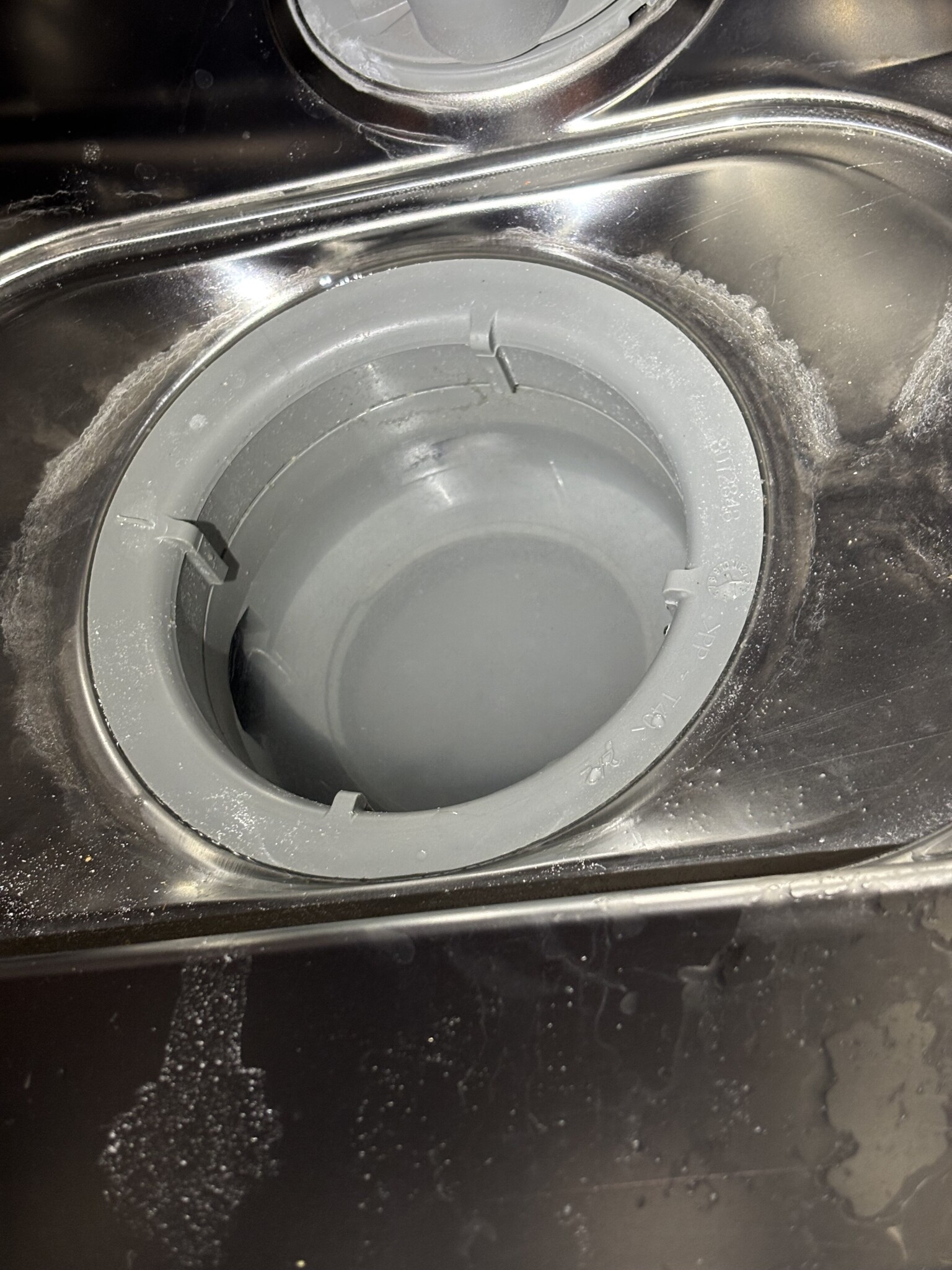

Cylinda SV-DISK-O: Får felkod F10, lyfter bort grovsil, finsil samt gula ploppen så jag kan peta runt pumpvingen. Hittar inget som kan orsaka stopp. Avloppsslangen ser ok ut.
Men, då undrar jag ska det verkligen vara vatten stående i silfacket som på bilden? Är det nåt jox med utpumpningen?
Samt fråga 2, kan detta orsakas av stopp i avlopp?
  • Diskmaskinens silfack med vatten stående, grovsil och finsil borttagna. Fråga om det är normalt och om det kan bero på stopp i avloppet.

ja det är rätt nivå
F10 är överfyllnad
dvs du har vatten i maskinrummet
öppna soklen fram och titta in
