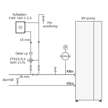

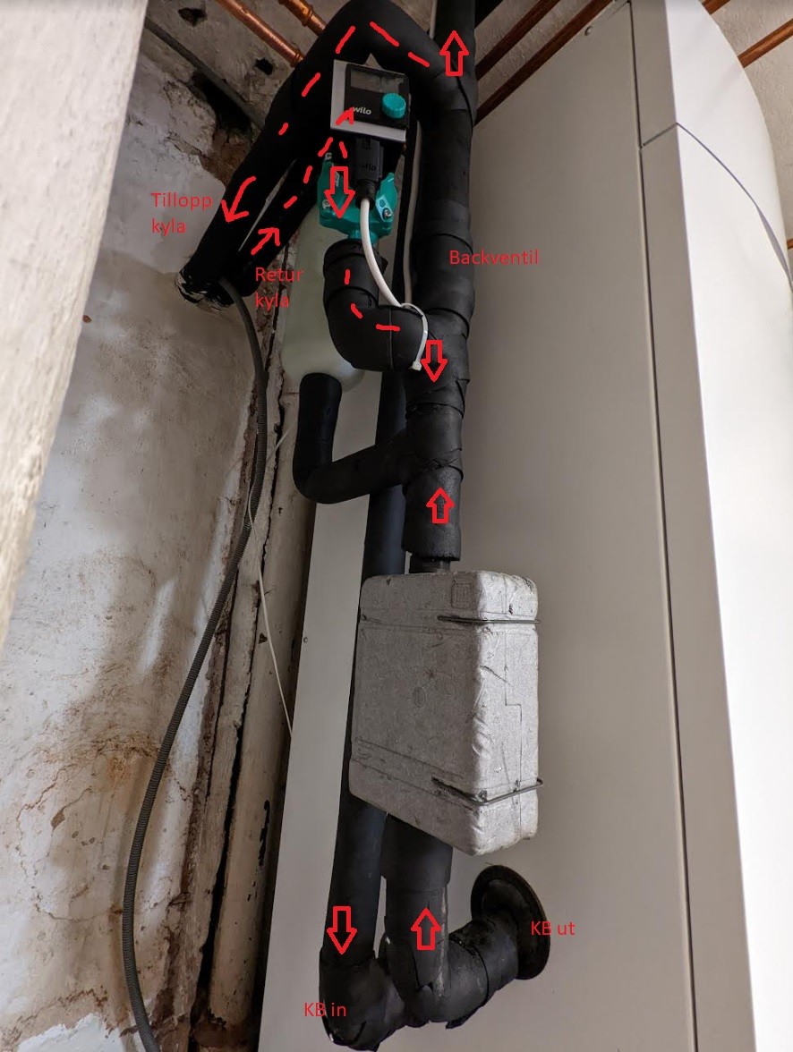

Jag hade den lokala värmepumpsfirman förbi här om dagen för att koppla in cirkpumpen till frikylan och fylla upp systemet men något verkar ha blivit galet.
Min uppfattning är att installationen gjorts på utloppet från värmepumpen och att cirkpumpen och värmepumpen går mot varandra.
Hade samma installation gjorts på tilloppet hade det funkat fint.
Firman ska komma förbi och kolla och rätta till ev fel. Dock nämnde han över telefon förslaget att bara vända cirkpumpen. Är det en fullgod lösning? Det skulle innebära att flödet går baklänges genom både trevägsventil och kylbatteri, har det någon betydelse?
Bifogar en bild på tänkt installation och en på utfallet.

Nej, det räcker inte att vända cirkulationspumpen, den kommer fortfarande bara kortsluta flödet. Dessutom brukar cirkulationspumpar ha en angiven monteringsriktning och jag har inte sett sådana som får sitta uppochner.
Det ser dock inte ut som att det ska vara särskilt svårt att göra ändringen som krävs, nämligen att efter pumpen ansluta mot tilloppet för kyla och koppla returen till det övre avsticket.
