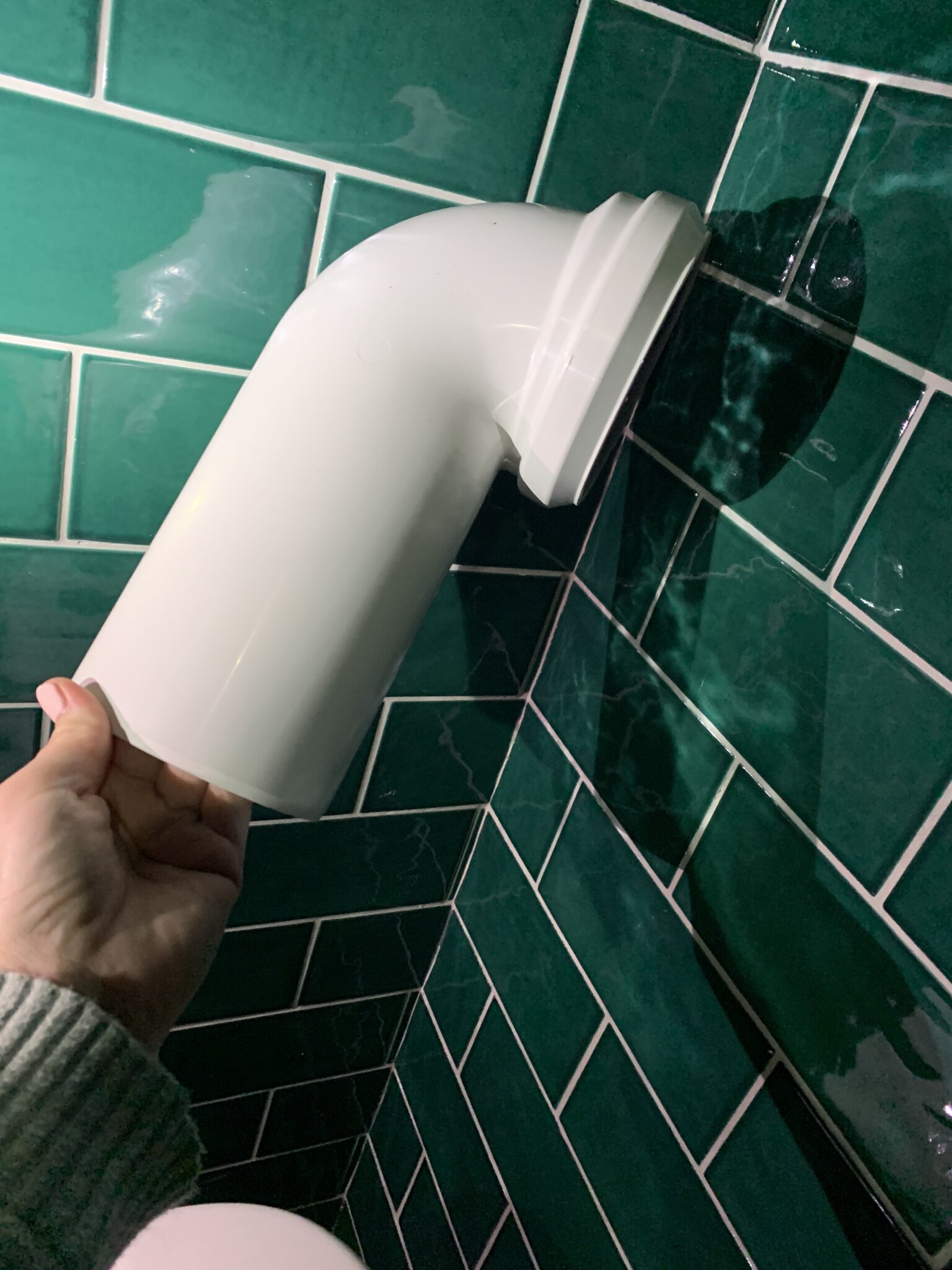

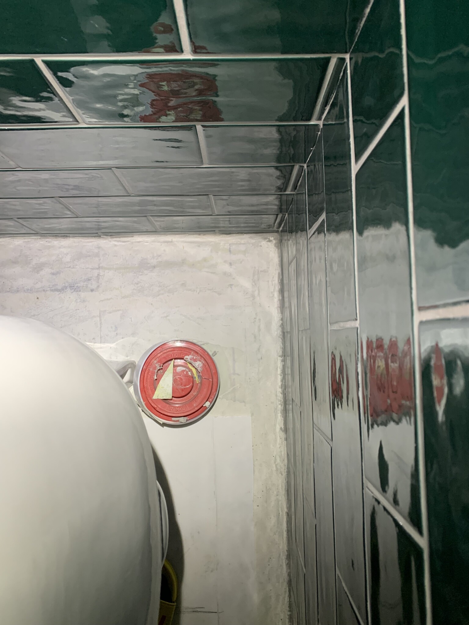

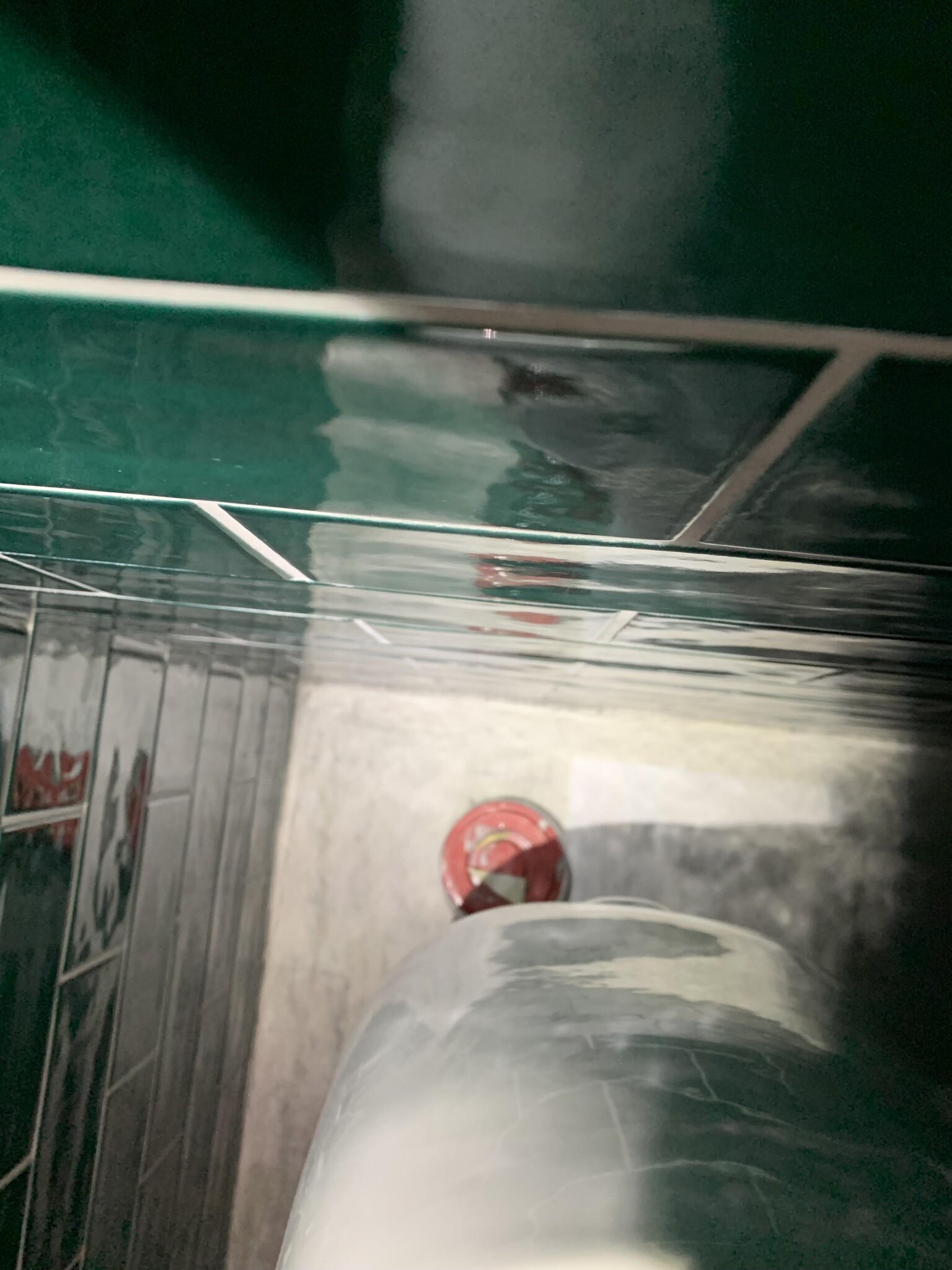

En firma renoverar badrum. Avlopp för toalett sitter för nära högervägg så att man knappt kan lyfta armen. De erkänner fel men kommer med ett hobbyalternativ med ett böjt rör på baksidan från toalett till avlopp vilket innebär att toaletten måste placeras 20 cm från vägg vilket ser förjävligt ut. Dessutom kommer denna lösning försvåra städning samt att en del av avloppsröret att synas. Det seriösa alternativet är att bryta upp alles ink flytspackel, golvvärme etc eller?
  • Badrumshörn med gröna kakelplattor, avloppsanslutning nära högervägg. Toalett bakom kameran, röd lock på avloppsanslutningen synlig.
  • Person håller ett böjt vitt rör i badrum, nära grön kaklad vägg. Rör används som alternativ lösning för toalettens avloppsplacering.
  • Avloppsanslutning nära vägg bakom toalett, med rörkrök och synligt avlopp, i ett renoverat badrum.
Vi hade en toa placerad så tidigare. Ett extremt litet "extra badrum" med toa, sittbadkar och handfat. På 1,8 x 1,6m (om jag minns måttet rätt), det var dessutom genomgång, med två dörrar på var sin vägg.
Där var toan placerad i hörnet sådär men vnklad ut ca 45 grader. Det var en toastol som var anpassad att sitta i hörn så den var liksom trekantig i bakre kanten. Det fiungerade rätt bra. Men nu har vi "renoverat bort" det badrummet.
Kanske värt att fundera över.

Finns stosar med offset som borde hjälpa. Nackdelen är att de stryper flödet lite.
