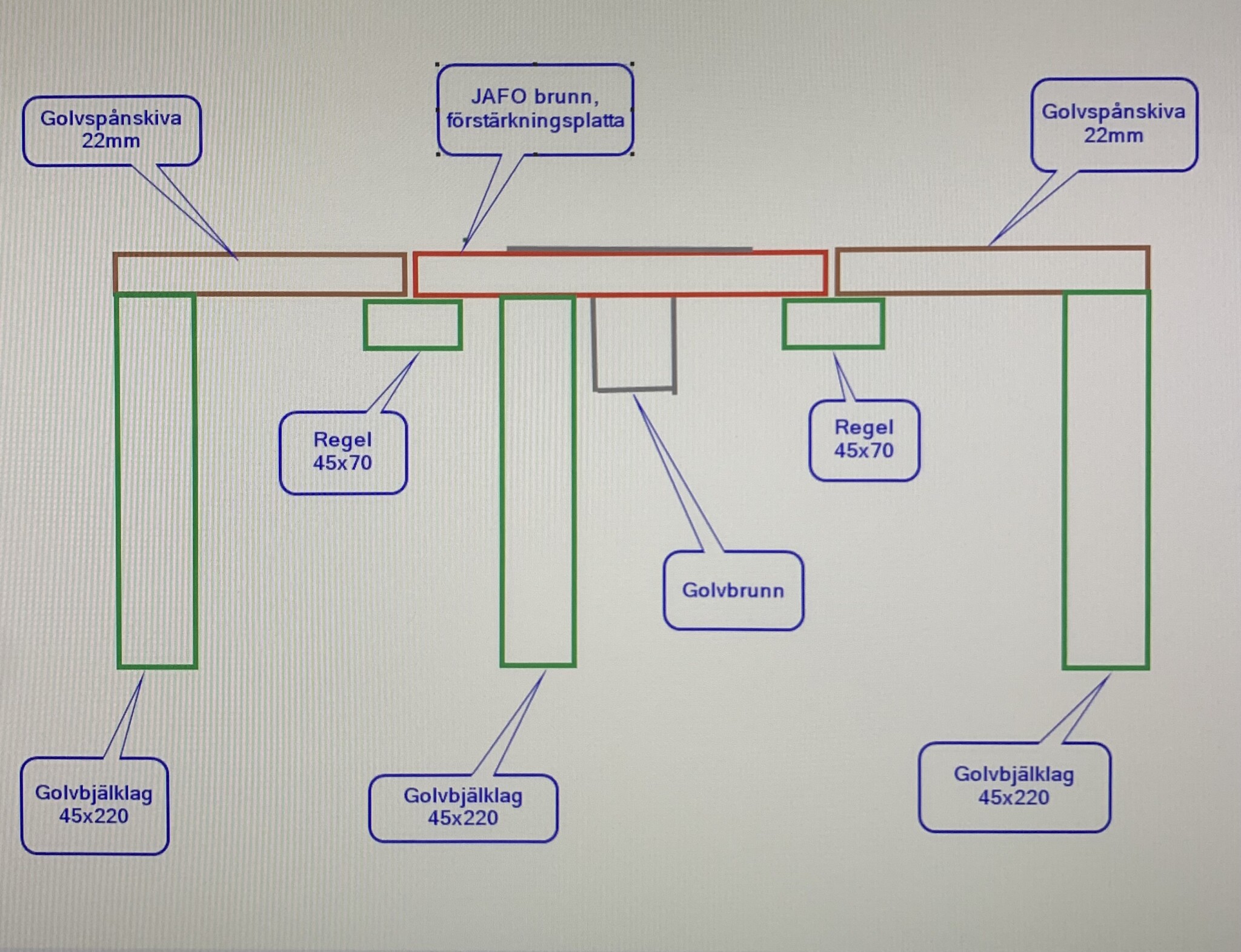

Har hantverkare hemma hos mig som håller på och renovera badrummet. Idag upptäckte jag att de monterat golvbrunnen på ett sätt som jag tycker är märkligt, speciellt eftersom jag kan känna att det sviktar när jag står nära monteringsplattan högra sida.

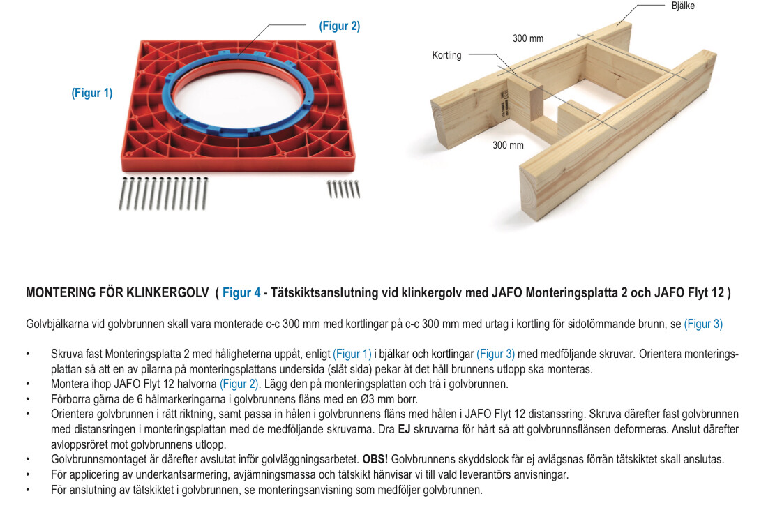

Istället för att montera den enligt monteringsanvisningarna med kortlingar mellan golvbalkarna, så har de monterat den delvis i en golvbalk och delvis i två 45x70 reglar som de skruvat fast i golvspånskivan enligt bilden jag bifogat.
Är detta verkligen godkänt, jag personligen anser att det är mycket svag konstruktion jämfört med monteringsanvisningen…

Aldeles bortsett från att den inte är korrekt monterad i bjälklaget. Du har ritat att den ligger i samma nivå som spånskivan. Skall det spacklas något + klinkers, eller skall det vara plastmatta direkt på golvet? Om det skall vara flytspackel så behöver brunnen/fästplattan komma upp i nivå med färdigt flytspackel.

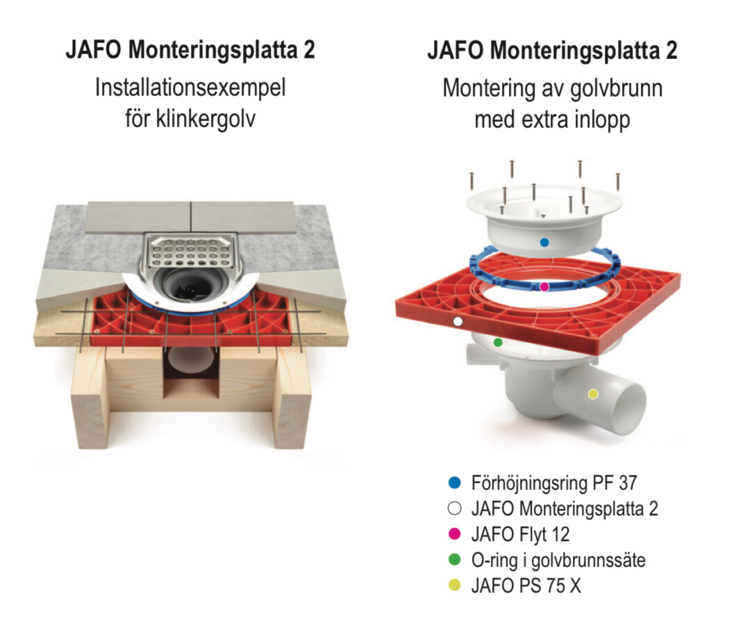

Nej, den ska ligga nerfälld i nivå med spånskivan.H hempularen skrev:Aldeles bortsett från att den inte är korrekt monterad i bjälklaget. Du har ritat att den ligger i samma nivå som spånskivan. Skall det spacklas något + klinkers, eller skall det vara plastmatta direkt på golvet? Om det skall vara flytspackel så behöver brunnen/fästplattan komma upp i nivå med färdigt flytspackel.
Sen sätter man en 12mm distansring mellan plattan och brunnen som bygger 12mm vilket är minimikravet för flytspackel på träbjälklag för att uppnå rätt böjstyvhet.
Dessutom fylls ju hela plattan med flytspackel då den är ihålig från ovansidan.
Vad gäller branschregeln med att kortlingarna ska vara samma storlek som golvbjälkarna så kan jag med 99% säkerhet säga att den regeln uppfyller högt räknat 1% av alla (hantverkare) och dimensionen är inte det abslout viktigaste utan det är däremot viktigt att kortlingarna är så kraftiga som möjligt och är skruvade i bjälkarna och inte bara i spånskivan.
Det var meningen att det skulle flytspacklas, men jag har ritat det lite fel för det satt en förhöjningsring under brunnen.H hempularen skrev:Aldeles bortsett från att den inte är korrekt monterad i bjälklaget. Du har ritat att den ligger i samma nivå som spånskivan. Skall det spacklas något + klinkers, eller skall det vara plastmatta direkt på golvet? Om det skall vara flytspackel så behöver brunnen/fästplattan komma upp i nivå med färdigt flytspackel.
Jag förstår, däremot anser jag att detta inte är en kortling eftersom definitionen på en sådan borde vara något i stil med att den måste sitta fast mellan två balkar/reglar.Paul-Staffanstorp skrev:
Jag vet inte om det är otydligt ritat från mitt håll, men i detta fall är det två reglar på 45x70mm och ett lockläckt på 22x45mm (där utrinningen sitter) som använts som förstärkning direkt under spånskivan. Det är skruvat direkt i spånskivan och sen är monteringsplattan fäst på dessa liggande reglar så det är egentligen nästan bara spånskivan som bär lasten på tre av fyra sidor.
Böjstyvheten på en 22mm spånskiva med en liggande 45x70 regel som är skruvad fast endast i spånskivan är inte i samma universum kontra böjstyvheten på en 220x45mm hög kortling.
Det flexar synligt när en person på 80kg går runt brunnen där golvbalken inte sitter.

Jag hade aldrig accepterat de liggande bitarna endast fästa i spånskivan.

Även spånplattan själv måste ha stöd i bjälklaget. Alla kanter på spånskivan skall ha stöd under sig. Det gäller både runt brunnen och ute vid väggarna.
