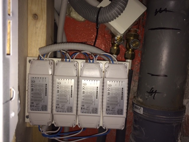

16 Led spottar drivs av dessa 4 dosor.
Samtliga spottar har lagt av vid sammanlagt 4 st tillfällen under 2 år. Vid dessa fyra tillfällen har de varit ur funktion cirka ett dygn för att sedan fungera igen.
Efter att det har satt igång igen har de varit lite märkliga, t ex när jag dimmar (dimmrar?) så ökar 12 st spottar medan 4 st minskar i styrka (vid samma knapptryckning). Ytterligare någon dygn senare fungerar de som vanligt.
Går det att spekulera i felorsaken? Är det fel på en eller flera drivdon? Är det fel på hela systemet? Kan man reparera drivdon eller bara att köpa nya.
Installerat av en person som får antas vara behörig elektriker.
Tacksam för input.
MVH
Peter

Detta symptom tyder normalt på felaktig belastning som gör att drivdonens skyddskretsar slår ifrån, men det varar typ bara några minuter. Här handlar det om ett dygn och dessutom samtliga drivdon. Det tyder på glapp på primärsidan. Jag skulle granska alla anslutningar och rycka lite i ledarna.
Att samtliga drivdon inte dimrar på samma sätt får nog räknas som normalt. Ser inte vad detta är för modell - om de har en synkfunktion inbördes. Annars så är det ju fyra oberoende drivdon så visst kan de hamna i osynk. Det bör gå att åtgärda genom att bryta strömmen en kort stund, eller använda någon metod som finns beskriven i bruxet.
Jag hoppas att denna installation finns i ett utrymme som bara är tillgängligt med verktyg? Annars får inte enkelisolerade ledare vara i det fria så där på primärsidan.
Det är malmbergs 25W-drivdon tror jag, är rätt säker på att det är samma som jag har. Då har det ingen synk utan rekommendationen i bruxet är att lägga switch-dimingången parallellt på alla drivdon (precis som det är gjort på bilden). Då kan man få just den effekten att de hamnar ur synk och dimmar i olika "riktningar". Lösningen är precis som bo skriver att bryta strömmen med säkringen.
Installationen lämnar ju lite att önska som sagt. Kopplingsdosan högst upp i bild ser ju t.ex. ut att hänga i ett rör eller en slang....
Är det ett utrymme som blir varmt? I så fall skulle det kunna vara övertempskydd som slår ifrån med tanke på hur tätt drivdonen sitter...

Vad har du för Ta-temperatur på dina don då? Man behöver nog upp minst 45 grader för att de ska krokna.
.....går och tittar...... nehej...... laddar ner manual......
Ta -20 - 50 C tydligen. Märkte dock att drivdonet är lite varmt även fast lamporna inte är på... ska kanske kika lite närmare på mitt eget med en tångamperemeter....
Jo, det är nog osannolikt med övertemp men man vet aldrig. Frågan är väl vad som triggar att de lägger av. Ett glapp som uppträder så sällan känns också rätt osannolikt.

Det är svårt att veta hur många drivdon som behövs men om man antar att de inte installerat onödigt många för skojs skull så behövs det 120W effekt (de klarar visst 30W de där malmbergsdonen). Det är inte så många drivdon som klarar det med ett enda. Så att ha multipla drivdon är nog ett normalfall.
Precis som hempularen skriver så finns det drivdon som kan synkroniseras så att bara ett av dem kopplas till knappen och resten kopplas till det drivdonet. Då slipper man problemet helt. Dessa är dock lite dyrare än de drivdonen vi ser i bild.
Tack för alla svar, ska invänta nästa avbrott och rycka lite i trådarna då. Installationen sitter bakom kakelväggen åtkomlig genom en inspektionslucka.
Jag har själv funderat lite på klimatet där inne, det är en kall, ibland varm murstock. 1,5 meter nedanför sitter vattenfördelaren? (där alla PEXar ansluter). Kanske blir lite röriga temperaturskillnader i det där lilla utrymmet….?
