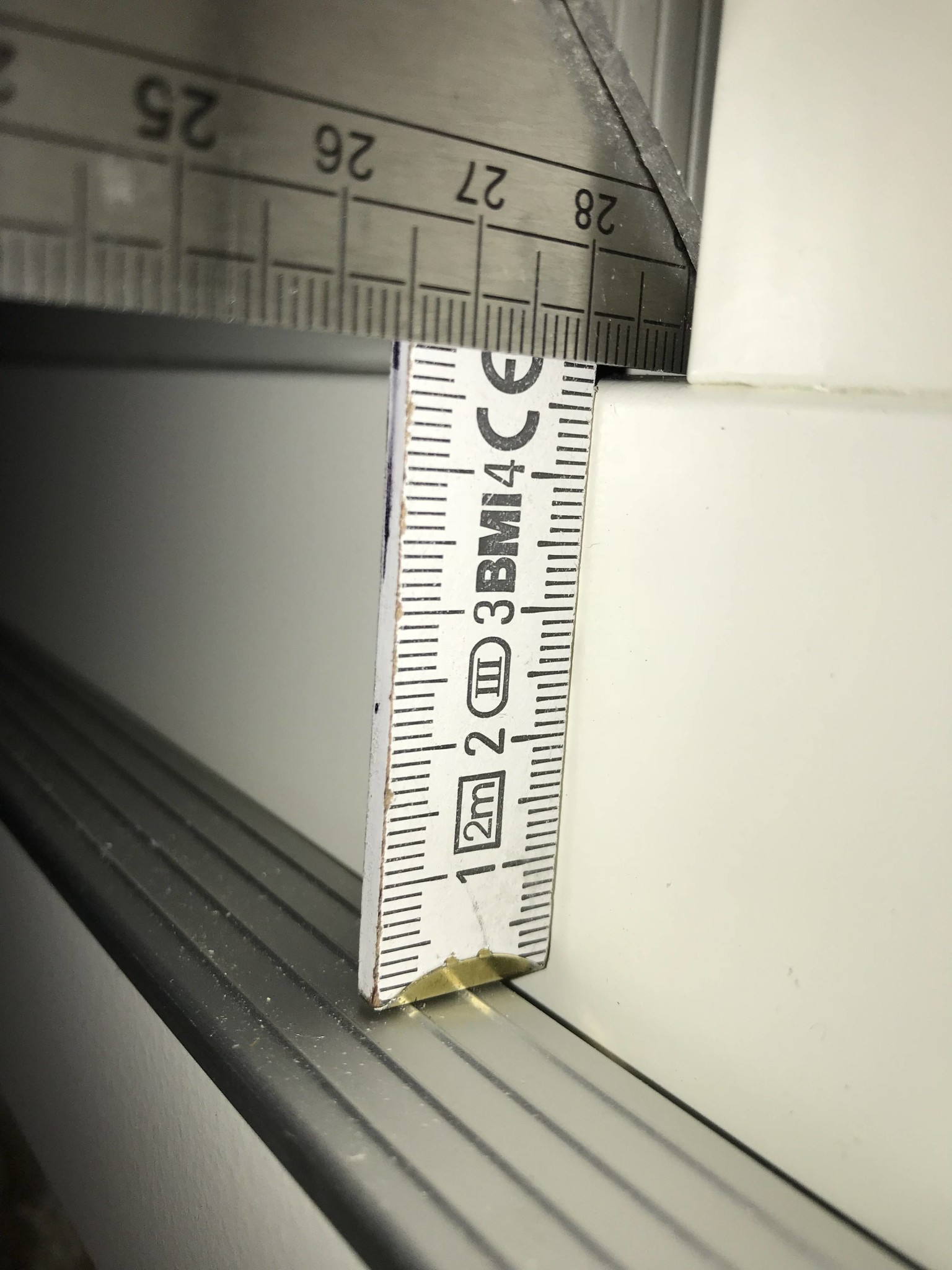

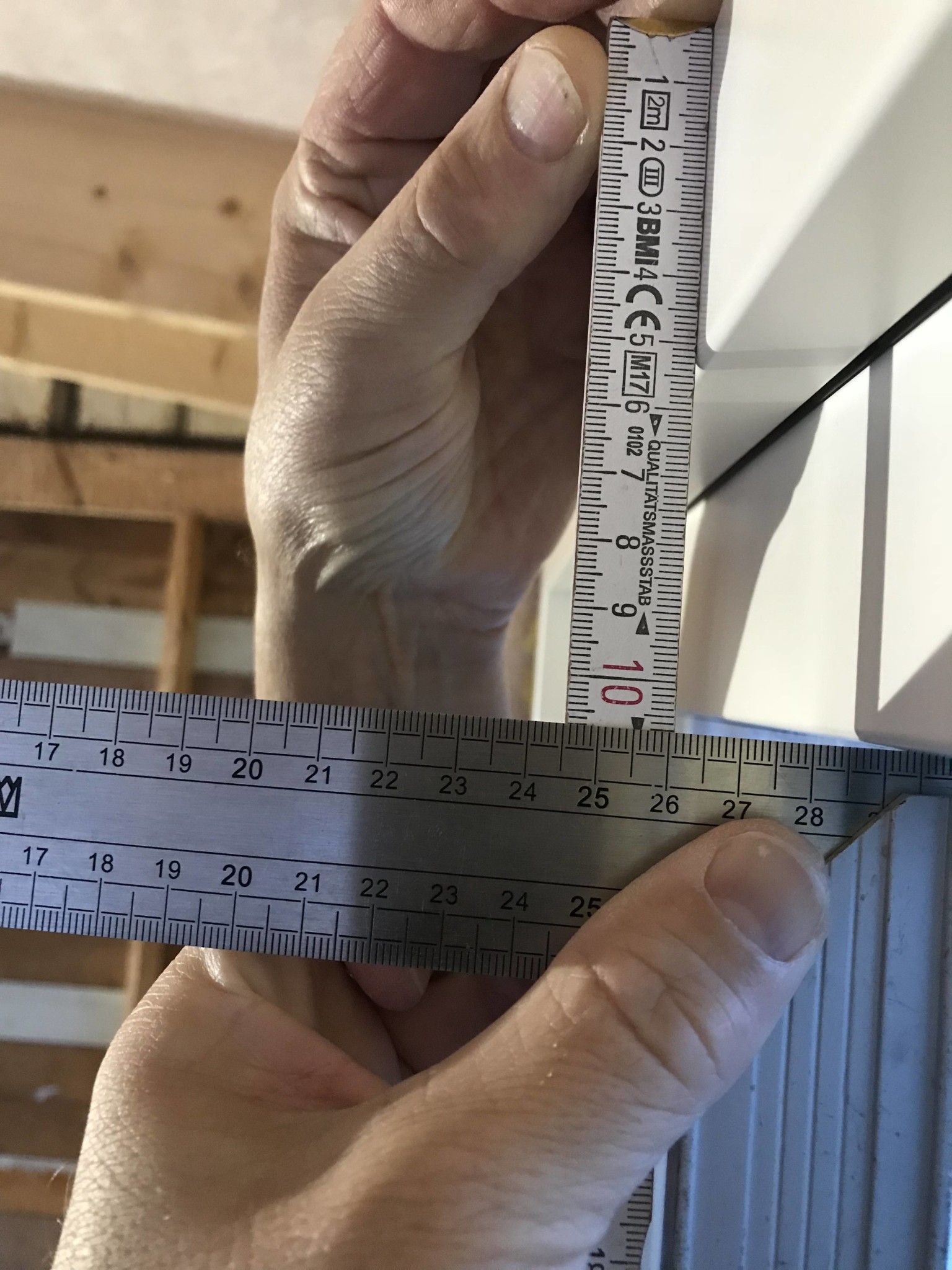

Hej

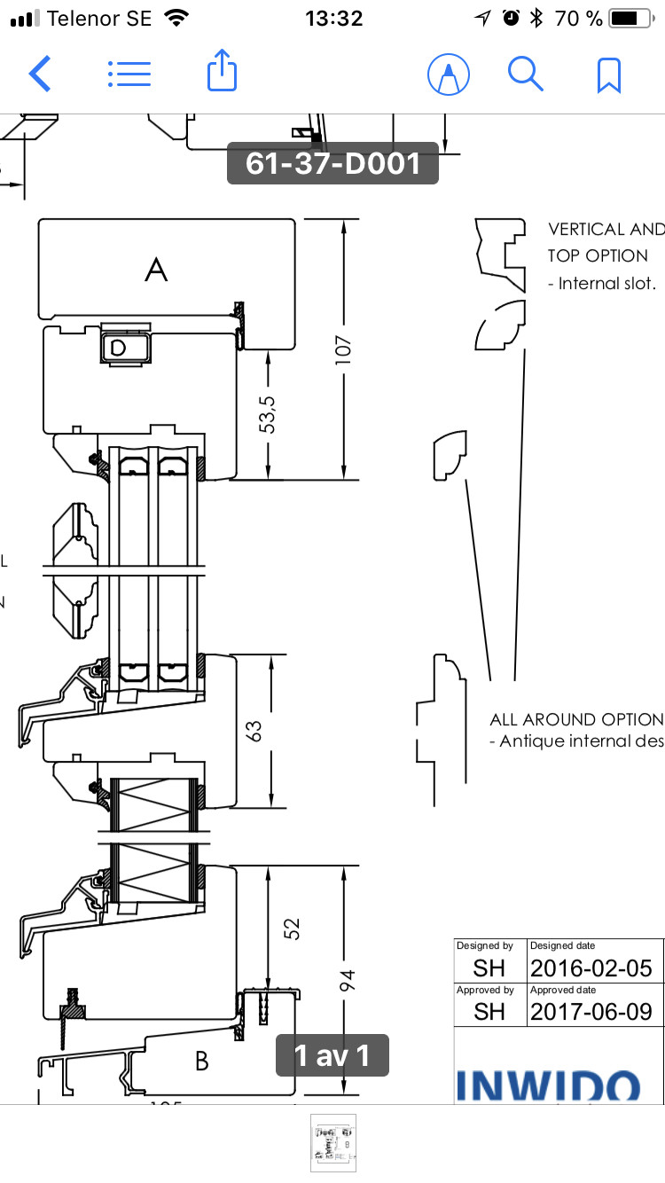

Här är problemet i ett nötskal.
Måtten skall vara 107 resp. 52 mm enligt ritning men är 107 (överkant) resp.47mm.
Dörrbladet är 4-5mm för hög alternativt är karmen 4-5mm för liten.

Ringen ”är” koppen, den ser identisk ut med den som är infälld i överliggaren. Den är ibankad och limmad med silikon i den yttre ringen/distansen.

107- kontra 52-måtten är inte säkert att det stämmer, dom är inte hyperviktiga att dom stämmer, inga av måtten på den delen av ritningen är hyperviktiga.
Mät avståndet (innanmåttet) mellan överliggaren och tröskeln precis där dörrbladen tar i tätningslisterna, mät på följande tre ställen: högerkant, vänsterkant & mitten, alla tre ställerna ska ha exakt samma mått, om mittenmåttet avviker från kantmåtten så är tröskeln och/eller överliggaren buktande.
Buktande överliggare/tröskel kan förhoppningsvis åtgärdas genom att spänna ut sidostyckerna.
Sedan mäter du dörrbladens mått på motsvarande ställen.
Därefter kan man eventuellt konstatera om det är förlite spelrum eller inte.

Pressa ner tröskeln med en skruv mitt i ringen!? Problem solved!
