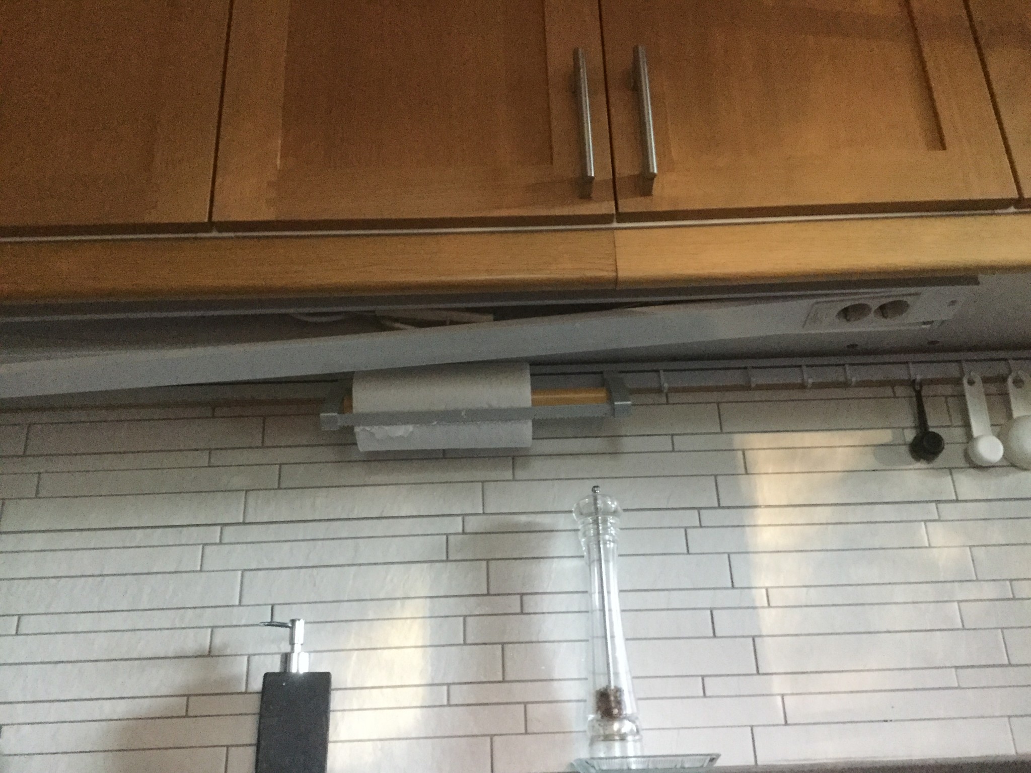

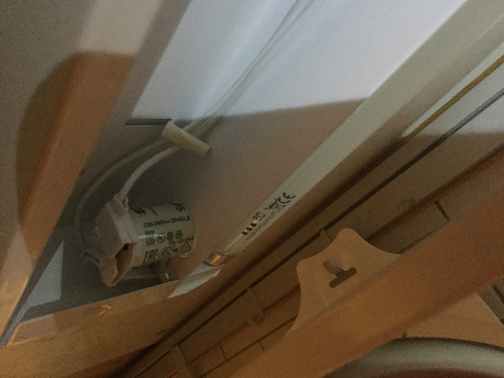

Lysröret gick häromdagen. Köpte nytt lysrör + glimtändare på Jula. Tror jag har gjort rätt, men ändå verkar den inte få kontakt. Lysröret är Philips 36w 120cm 827 Warm White. Glimtändaren Philips S10 Ecoclick Starter. Bifogar bild på installationen. Ser ni några konstigheter?

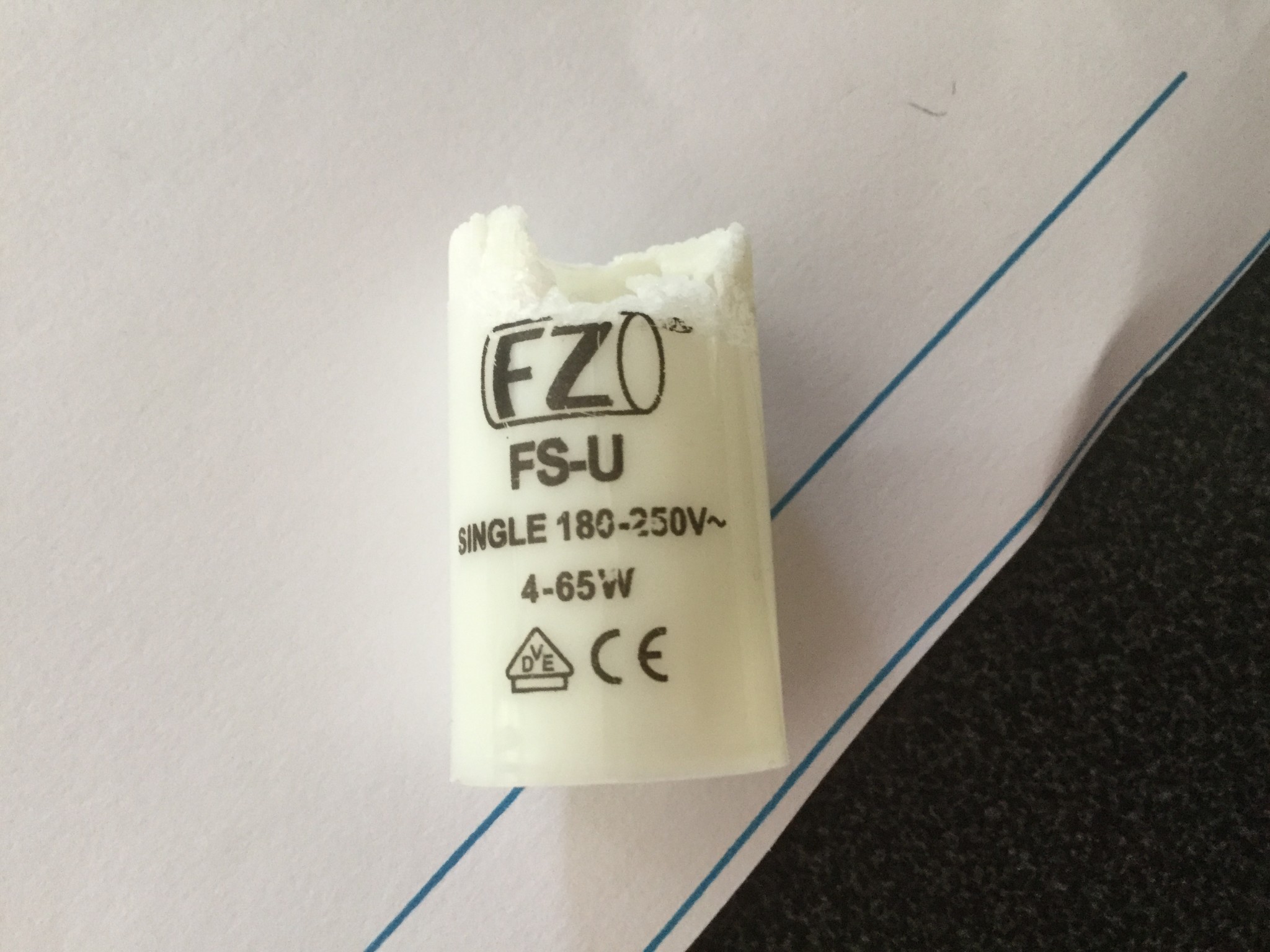

Börjar misstänka att jag har fel sorts glimtändare. Förra glimtändaren, som rök i samband med att lysröret gick, hade ett intervall på 180-250 volt. Den jag köpte på Jula har endast 220-240 volt, finns det hus som har lägre spänning än 220 volt?
Bifogar bild på gamla glimtändaren om det kan vara till någon hjälp.

Du ska nog ha en glimmis 4- 65 watt S som i singel
S 10 är rätt tändare, har du vridit dit tändaren ordentligt? Och om drivdonet fungerar kan man mäta sig till.

Hej, görs upprepande startförsök utan att något händer - lysröret är helt dött. Testade att byta glimtändare och använde den från Biltema, men inget hände. Har även provat att rucka i lysrör och glimtändare. Trots det hela maskineriet dött. Dock är det ström från kontakterna som sitter i samma ställning (se till höger i bilden). Vad gör jag för fel?

Nu beskriver du två symptom, men jag antar att armaturen är helt död utan livstecken? Jag skulle gissa att något hände med hållaren som glimtändaren sitter i, att det blev avbrott där i samband med att den förra gick sönder. Gamla lysrörsarmaturen kan råka ut för diverse fel pga att plasten krackelerat sönder. Du får felsöka. Så här ser kretsen ut.
Schmatisk diagram av lysrörsarmaturens krets med beteckningar för drossel, glimtändare och lysrör.
Det ska finnas spänning efter drosseln uppe till vänster (spänning mot den andra polen), annars är den trasig.
Det ska finnas spänning över glimtändaren, annars är det avbrott i lysrörets ändar.
Spänningen över glimtändaren ska vara 230 V, annars tänder den inte.
Den gamla glimtändaren ser ut att vara illa åtgången.
Hur hände det?
Kan detta ha något att göra med ditt problem?
