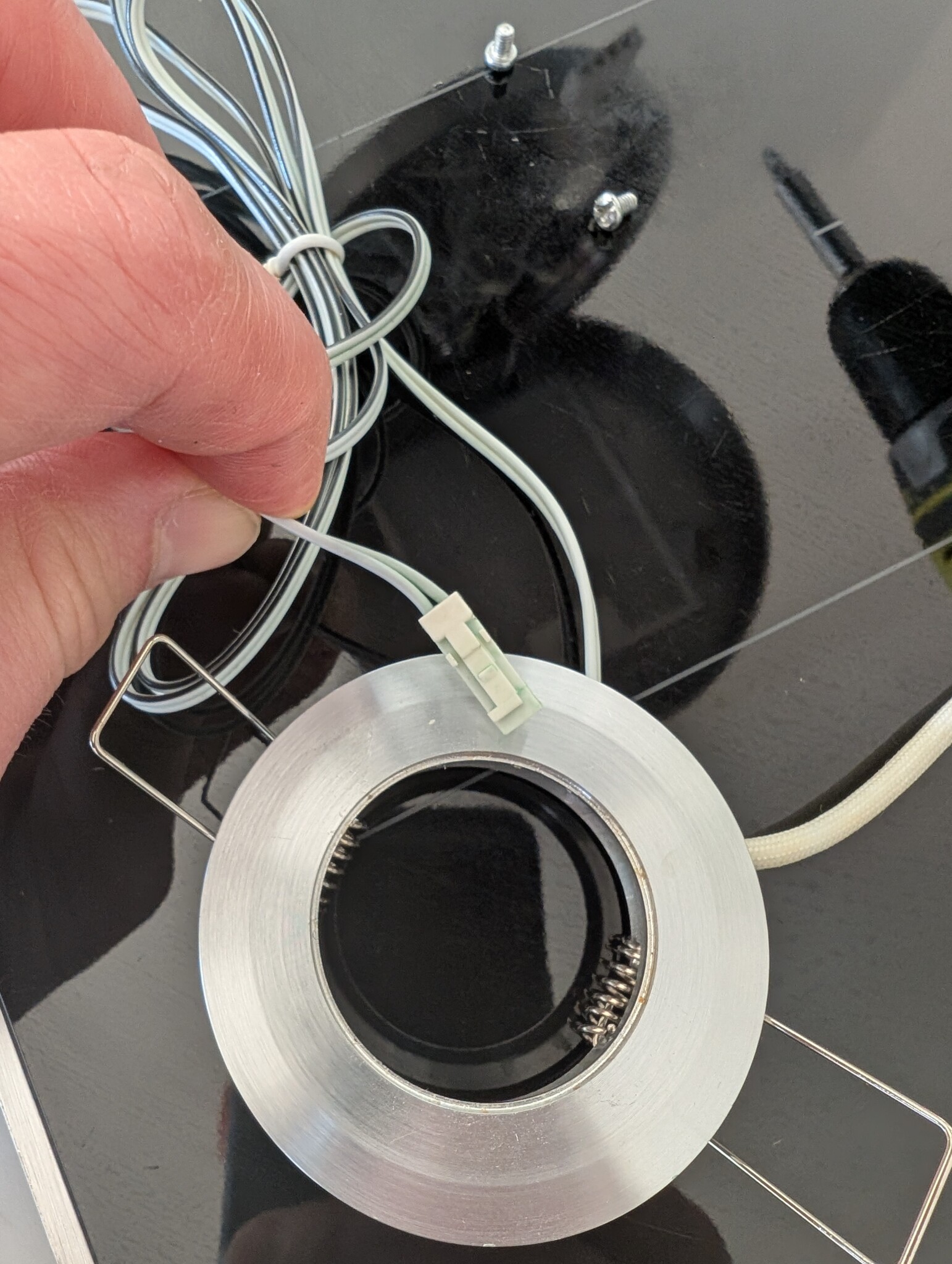

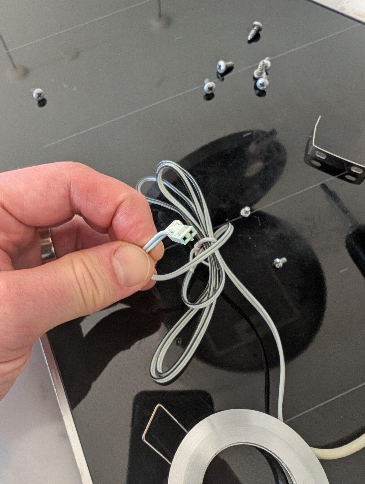

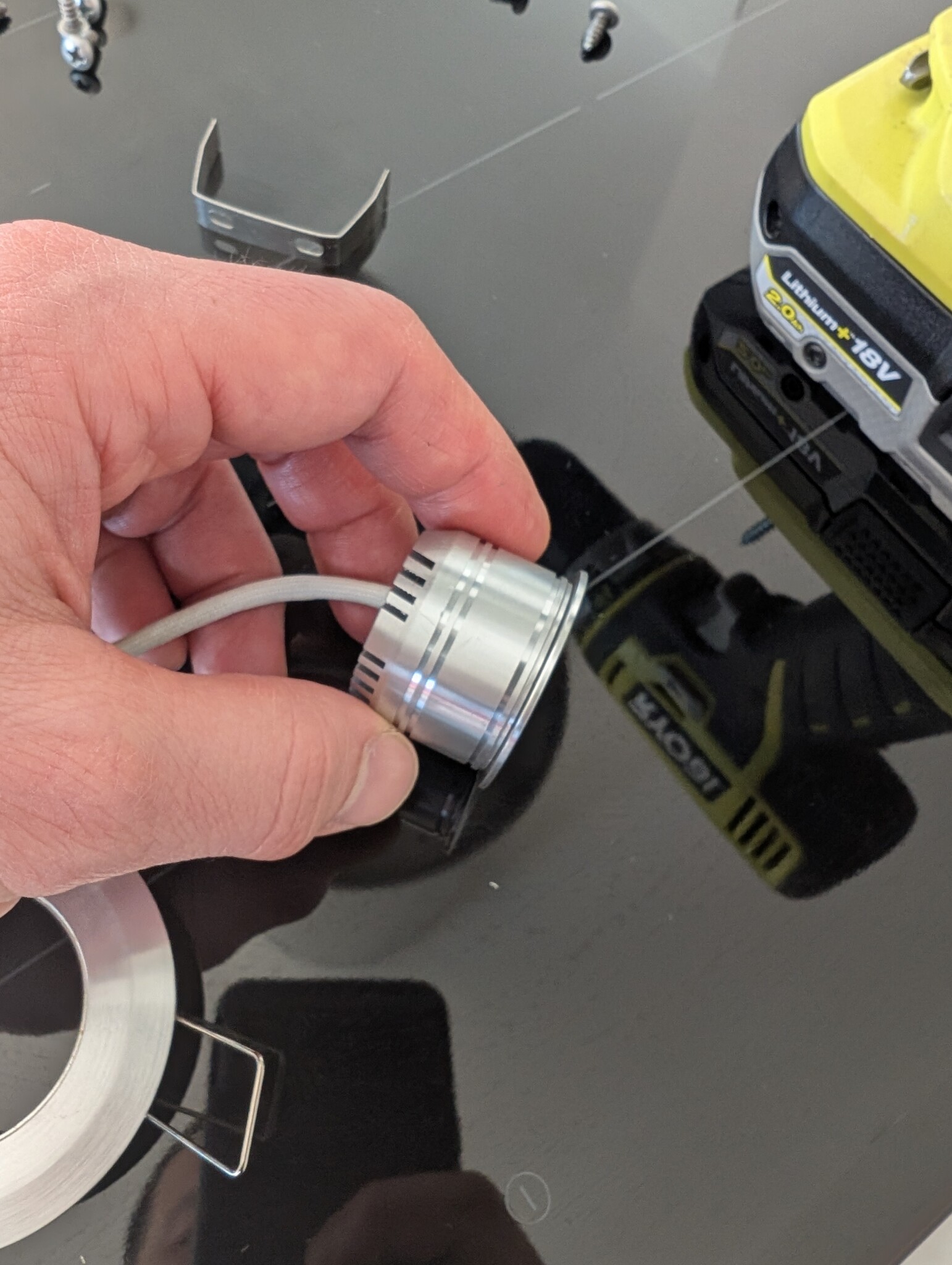

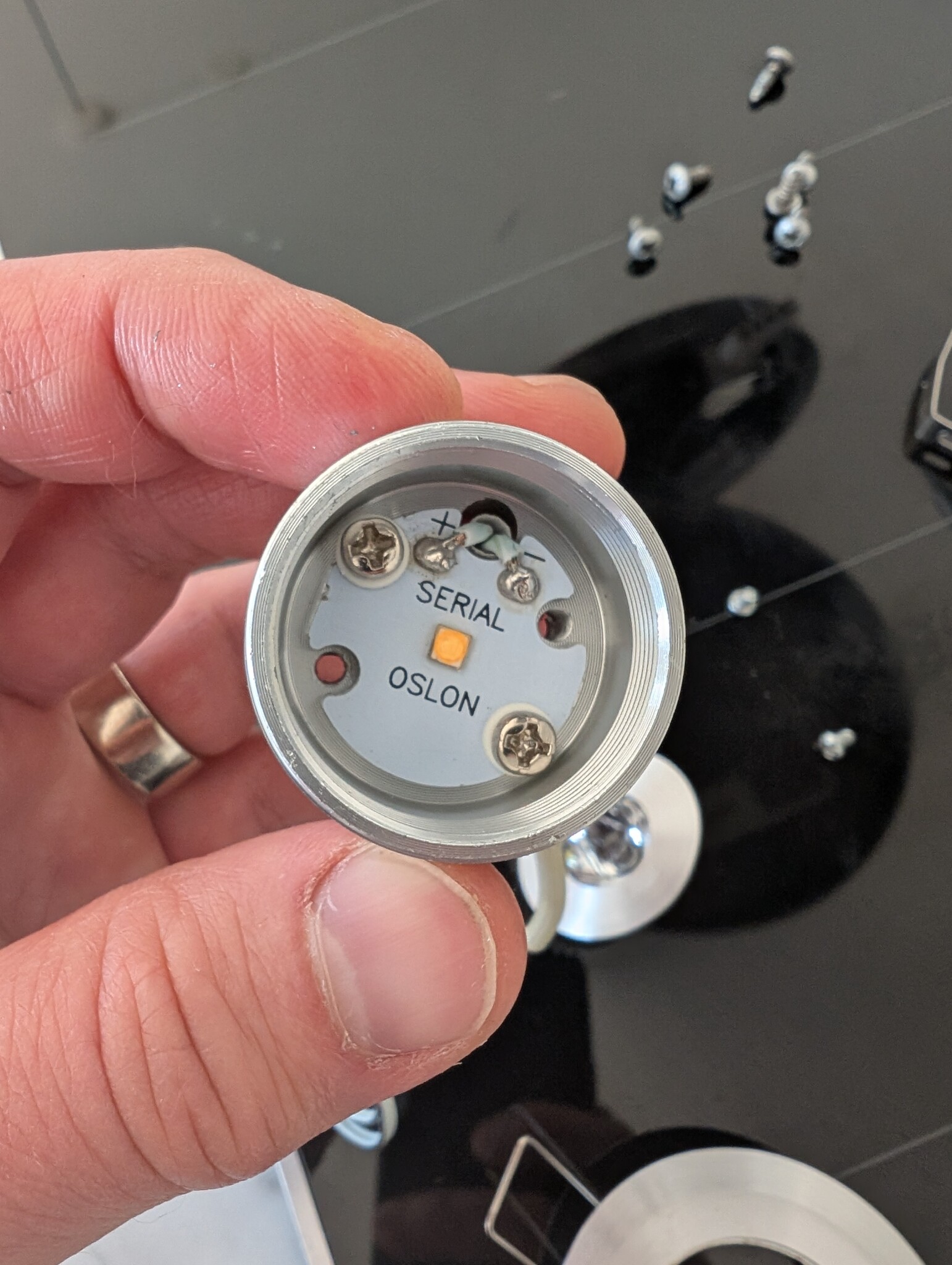

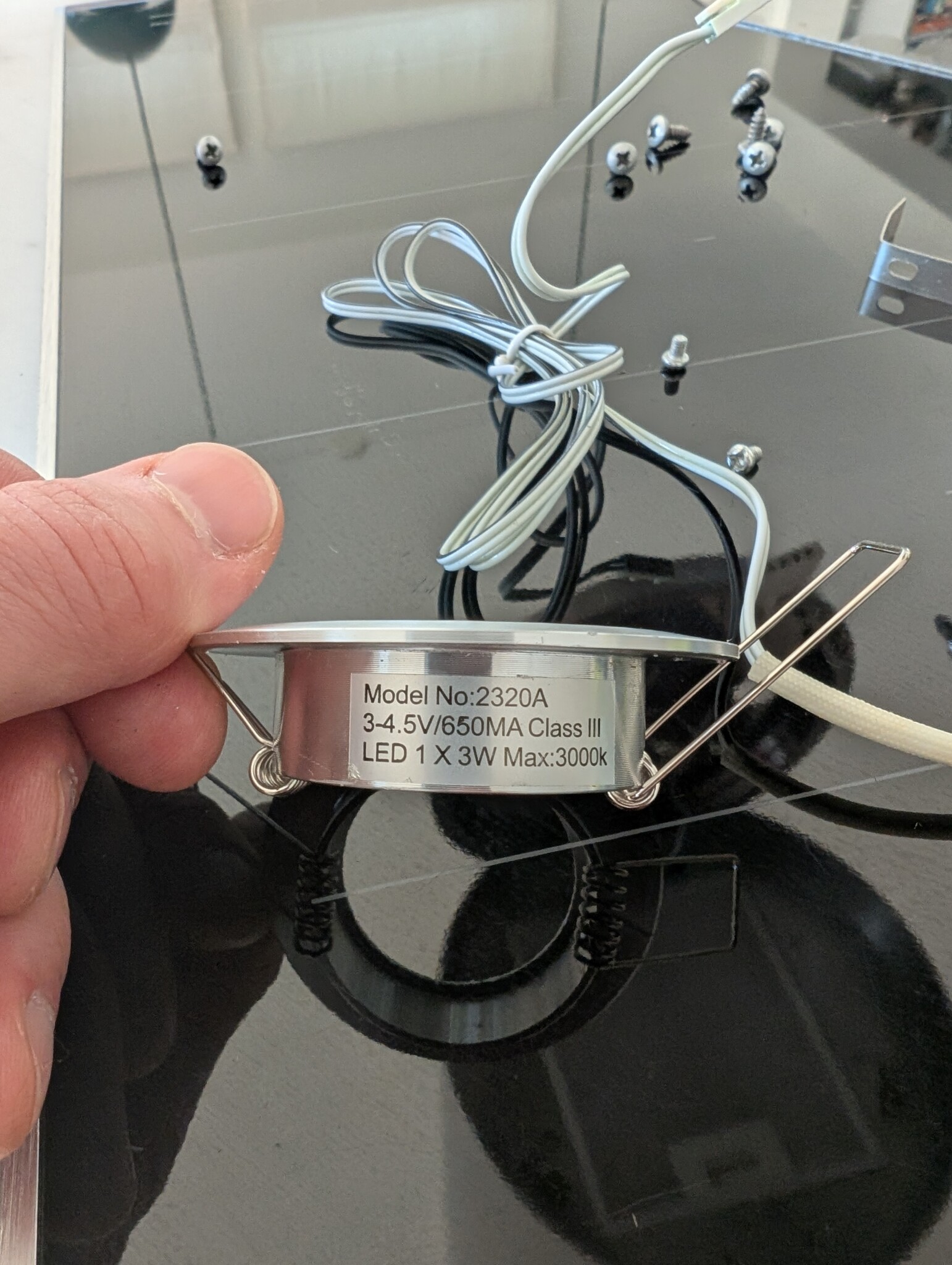

Nej, nu har jag fått nog.
Ska testa byta alla spottarna.
Någon som vet vart man kan köpa passande spottar?
Kikat runt och hittat själva LED chippet som man kan byta ut med om man pallar löda lite.
De är 40-44mm i diameter
  • LED-spotlight med modellnummer 2320A hålls i handen, sladdar synliga, skruvar i bakgrunden.
  • Hand håller ett OSLON LED-chip för spotlight, synlig insida med skruvar och kopplingar.
  • En hand håller i en LED-spotlampa med kablar, en skruvmejsel och en borrmaskin ligger i bakgrunden.
  • Hand som håller en kabel ovanpå en svart yta med skruvar och beslag runtomkring.
  • Hand håller en rund metallring för spotlightinstallation med anslutna kablar och en skruvmejsel i bakgrunden.

Du kan vara min räddare i nöden.
Mina lampor på fläkten har gått sönder, hitta på cylinnad 1350kr/st
Hur lyckades du få ut hela lampan?
Tänkte försöka att byta ut kretskortet, då det verkar vara det enda sättet.
Men har inte lyckats hitta de. Vet du vart det finns att köpa?
