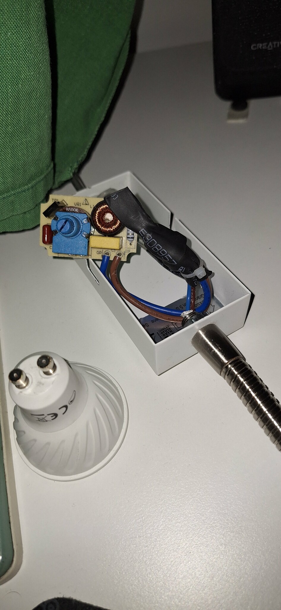

Dimmer till sänglampa har gått sönder.
Har mätt sladdar och anslutningar som är ok. Själva dimmer heter LD-610 och gjord i Kina men hittar inte var man kan beställa den? Vad göra?
  • Närbild på en skadad dimmerkomponent (LD-610) med synliga kablar och kretskort, i behov av byte.
  • Närbild av trasig dimmer LD-610 från en sänglampa, med kablar och anslutning synliga. Gängad ljuskontakt i förgrunden.
Du kan antingen laga den. Det är troligen triacen som gett upp.
Eller så kan du söka efter en byggsats som passar, exempel (som inte passar). Sök på "dimmer byggsats"
Eller så kan du söka efter en extern dimmer du kan koppla på sladden eller plugga i uttaget. Du får då koppla förbi den inbyggda dimmern.
