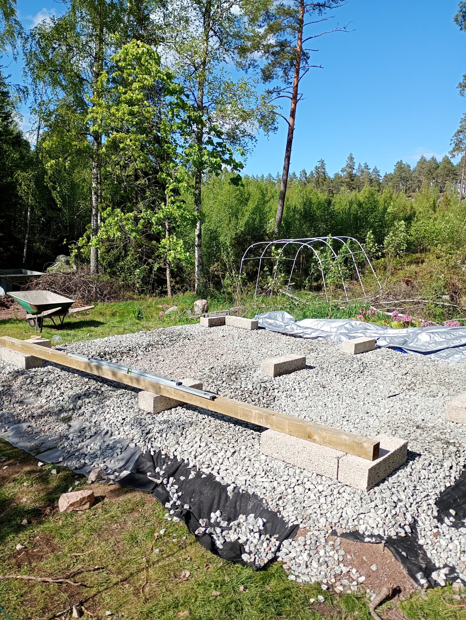

Jag har hjärnpruttat, igen. Håller på bygger en grund till en frigge där det sluttar lite. Jag har då först grävt bort grässvålen och sedan lagt dit sättsand, markduk och sen makadam och till sist lecablock istället för tvärtom. Jag packade dessutom inte sanden med en vibrator utan stampade istället väldigt noggrant.
Hur pass körd är jag? Kommer jag kunna domkrafta upp friggen och komplettera med mer sten sen om den sätter sig ojämnt? Kan det vara en bra idé att bygga en stenkista runt huset för att säkra upp? Vad mer kan jag göra?

Spontant skulle jag säga att det inte är ett problem. Sandén behövs inte, men kommer troligen inte orsaka något problem med tjälskjutning.

Hur djupt grävde du? Gissar på översta jordlagret (10 cm)
Vilken sättsand? Kornstorlek? Ser ganska grov ut på bild.
Inget större fel på detta. Möjligen fyll på mer mackadam runt så det inte rasar. På så vis får du också automatiskt dränering (utan rör).
