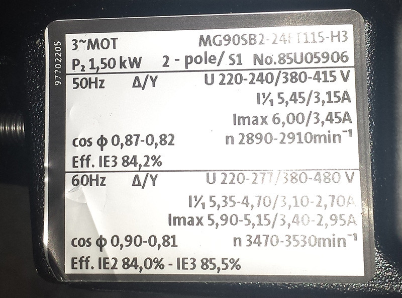

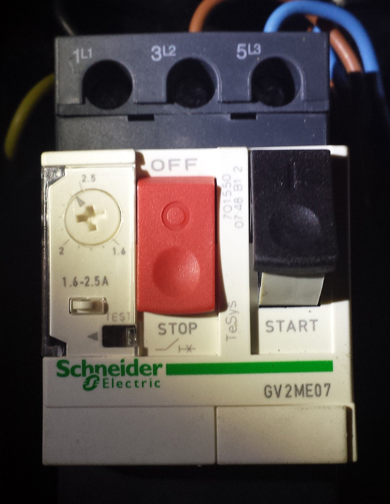

Jag lät nyligen en VVS-firma byta min ejektorpump då motorskyddet börjat lösa ut, pumpen var nästan 40 år gammal så det kändes lika bra att byta. De bytte samtidigt motorskyddet. Tyvärr fortsätter motorskyddet att lösa ut när jag tar mycket vatten, och jag har börjat fundera på om det är fel på kablaget som gör att en fas försvinner ibland. Ikväll kollade jag dock hur motorskyddet är ställt och vad märkskylten på pumpen säger, och jag undrar om inte motorskyddet är feldimensionerat för pumpen? Den är inställd på 2,4A av maximalt 2,5A och på pumpen står siffran 3,45A för 50Hz. Är det rätt att anta att motorskyddet borde ha klarat 3,45A istället?
Tack på förhand,
Daniel

Full last för en pump är när det transporterar mycket vatten mot lågt tryck så stryper man flödet på trycksidan innan hydroforen och tryckvakten.så är det inte omöjligt att det slutar lösa ut.
